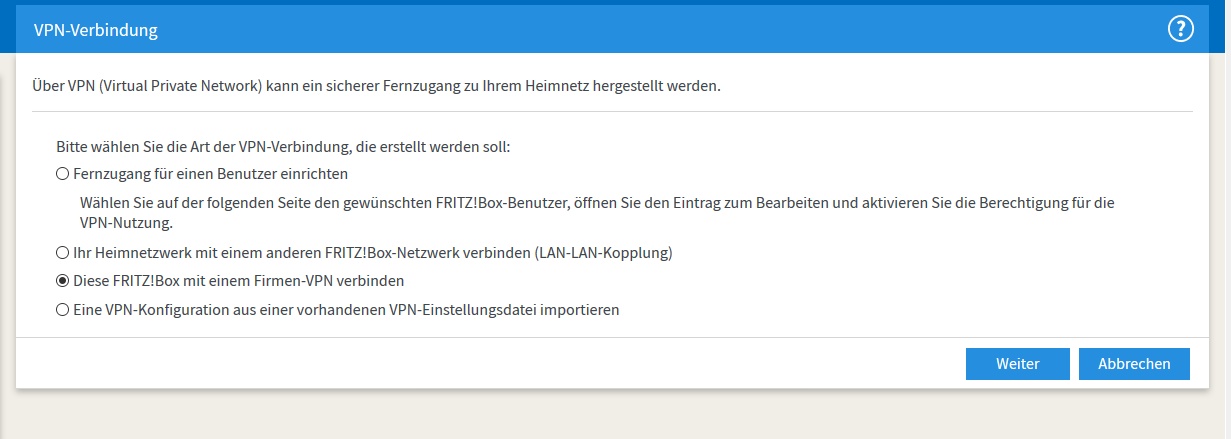

Fritzbox hat ja keine vpn Funktion um den ganzen Traffic over VPN zu leiten welchen Router würdest du empfehlen ?
Sicher hat die FritzBox diese Funktion.Oder besser, FritzBoxen die nicht zu alt sind.
Habe so eine Funktion nicht gefunden habe die neuste 6490 Cable
Findest Du unter Internet / Freigaben / VPN.
Kabelnetz? Dann wirst Du einen flotten Zugang haben. Die FritzBox wird auch da die Bremse sein. Für einen Router / Gateway mit VPN musst Du schon einiges an € hinlegen, wenn er Deine Leitung nicht bremsen soll.
Soll ich da die Möglichkeit "Fritzbox mit einem Firmen VPN " verbinden auswählen ?
AVM dürfte da der falsche Weg sein. Ich gehe davon aus, dass er einen VPN-Server von einem fremden Anbieter nutzen wird. Das läuft meist über OpenVPN (oft zumindest). Da scheidet dei FritzBox dann definitiv aus. Lösung wäre sozusagen ein Mini-PC, der dann als Router dient (mit Pfsense vllt) oder einer von den teuren TP-Link Routern, da die schon etwas mehr Leistung haben.
