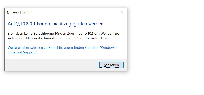

Seit einiger Zeit kann ich nicht mehr via open vpn auf mein Nas oder das des Freundes, mit o.g. ip zugreifen.
Dieser Fehler erscheint dann immer. Wenn ich von dem Laptop seiner Freundin mich verbinde, klappt es.

Bei der angegebenen Adresse fehlt noch die Freigabe, auf die Du zugreifst.. In etwa so: \\10.8.0.1\Freigabename
Meldest du dich mit Anmeldedaten an? Denn da steht, dass dir Berechtigungen fehlen.
Nutze Anmeldedaten bzw. ein Konto, was zumindest Leseberechtigung hat.
Oder wie Fliz schon sagt, probiere eine Freigabe und nicht das Root-Verzeichnis.

Sollte kein Problem sein. Wenn ich meine NAS-IP eingebe bekomme ich alle Freigaben angezeigt.

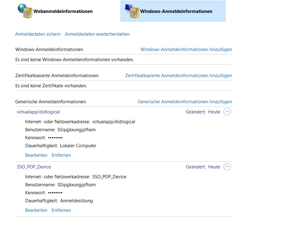

Sobald du direkt mit der IP Adresse zugreifst (wie in diesem Fall) ist der DNS außen vor. Wurde am Nas ein Password geändert? Hat Windows (in der Systemsteuerung unter Anmeldeinformationen) noch eine "alte" benutzernamen/Kennwort Kombination gespeichert welche auf dem NAS nicht mehr gültig ist? Evt. dort mal löschen dann müsst es beim verbinden nach Benutzername/Password fragen.

eigentlich sollten dort erstmal alle Freigeben erscheinen! Die Nutzerzugangsdaten habe ich eigentlich nie auf meinen Rechnern gespeichert. Wenn ich mich von dem Laptop der Freundin mit meinen VPN Daten verbinde, geht das und wenn ich dann auf einen Ordner gehe, fragt er nach dem Nutzernamen und dem Passwort.
Es muss irgendwas bei mir im Windows sein. Habe unter userpasswords2 alles rausgelöscht, was dort war.
Das erscheint jedesmal, kein Plan, was das sein soll
Nachtrag: Ich habe ebenfalls versucht, mich mit den Nutzerdaten des Freundes (Nasbesitzer) anzumelden, gleiche Fehlermeldung!

Was ist das?
