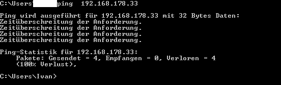

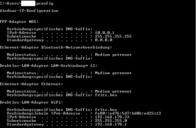

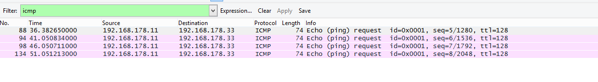

192.168.178.33 Notebook mit VPN
192.168.178.11 PC & gleiches Netwerk, ohne VPN
ipconfig
ping vom pc zu dem Notebook mit VPN ( allte ip )
Wireshark auf dem Notebook

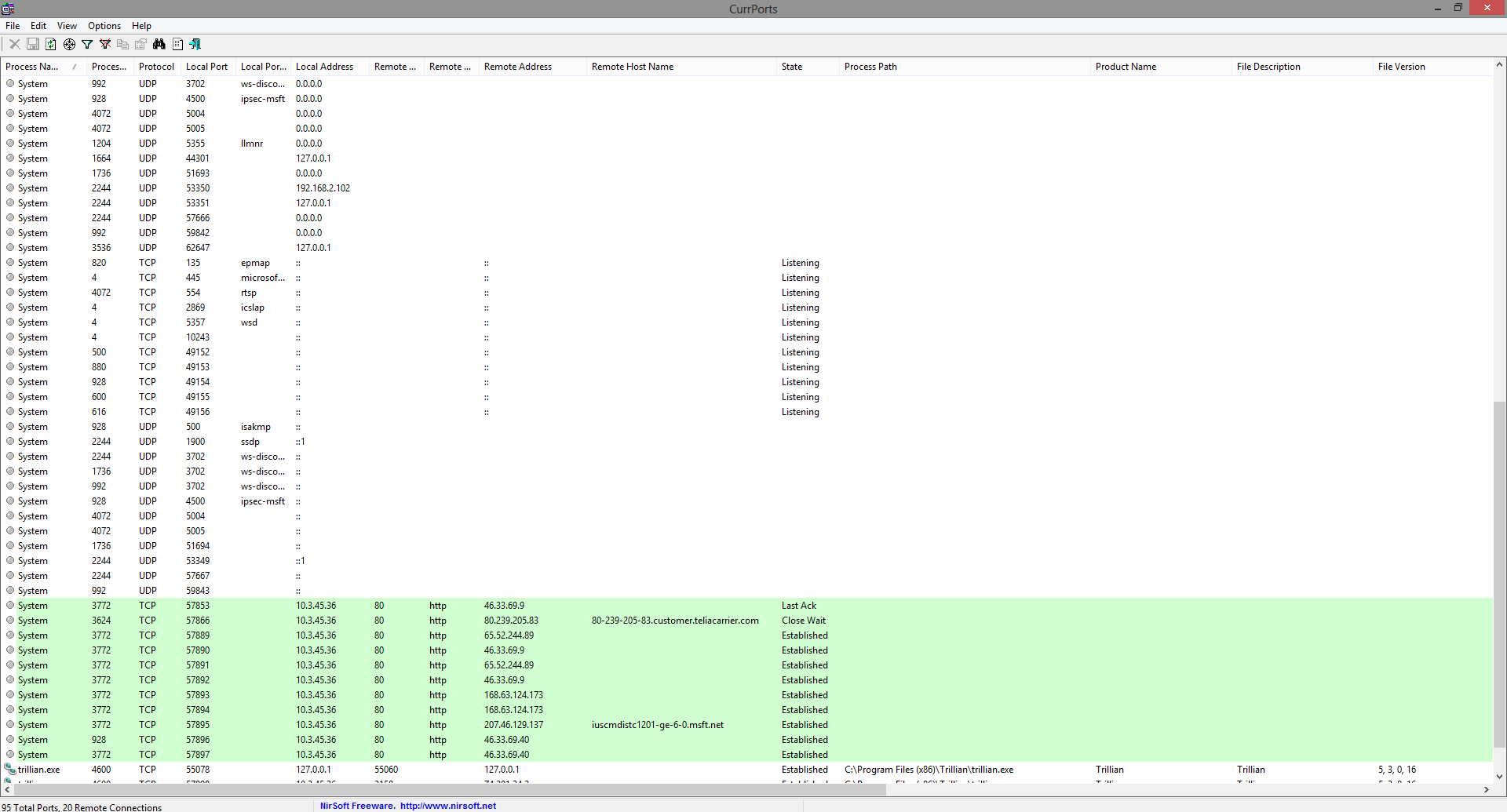

ist es also normal dass das System des Öfteren auf Akamai/Teliacarrier Server zugreift? Laut google ist das normal und diese vermitteln irgendwie um den Speed zu erhöhen (kenne mich nicht aus mit sowas).
Hab hier mal den Screenshot von Wireshark und meine allgemeine Frage lautet: Warum werde ich direkt über die normale IP meines Anbieters statt meines VPNs kontaktiert? Time Outs bevor ich zum VPN connectet habe nach 30 Minuten? Normalerweise werden ausschließlich im VPN von 109.xx. zur Lan-IP gesendet, daher wundere ich mich über die 77.xx. von Akamai.
Verbindungen im cports (Hide.io sitzt in NL), die ähnlich sind, schwarz war 2h früher, rot 2h später:
kannst du das auf der anderen Seite nachschauen ? ( ich glaube das nicht der Fall )
wenn du im VPN Tunnel bist, gehe doch auf sowas wie "what is my ip"
Internet -> IP VPN -> deine IP
Ja die IP im Log. 109.xx.
Statt eine der Telekom. Daher dürfte ein direkter Kontakt von außen zur LAN-IP nicht stattfinden.. es sei denn ich habe vor der VPN Verbindung eibe IP angefragt und diese hat nach 30 mins aufgehört (FIN). Sind diese Akamai IPs normal?
Ohne VPN habe ich nie solche teliacarrier-IPs im Log. Die grünen Verbindungen sind die, die ich meine. Habe den DNS zu einem anderen geändert ansonsten würde ein VPN nicht wirklich Sinn machen.
