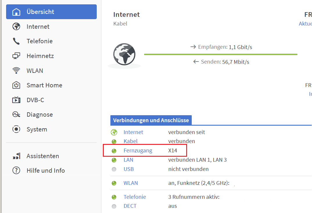

Wireguard baut die Verbindung auf und du kommst via Browser nicht auf die Weboberfläche/IP der Fritzbox?
Wenn du per Wireguard verbunden bist, zeigt es die Fritzbox in der Übersicht bei "Fernzugang" auch mit einem grünen Punkt an? (dauert 10-15sek nach herstellen der Verbindung)

Also......der grüne Punkt wird nicht grün....ich denke der Client sagt mir zwar, dass er verbunden ist, ist er aber nicht, zumindest nicht auf der Weboberfläche der Fritzbox.
