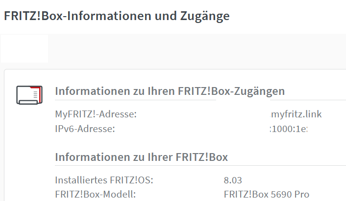

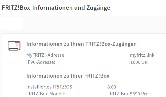

Als Beispiel eine Fritzbox bei Deutsche Glasfaser.
myfritz führt dort nur noch die IPv6, da wäre CGNAT egal.
