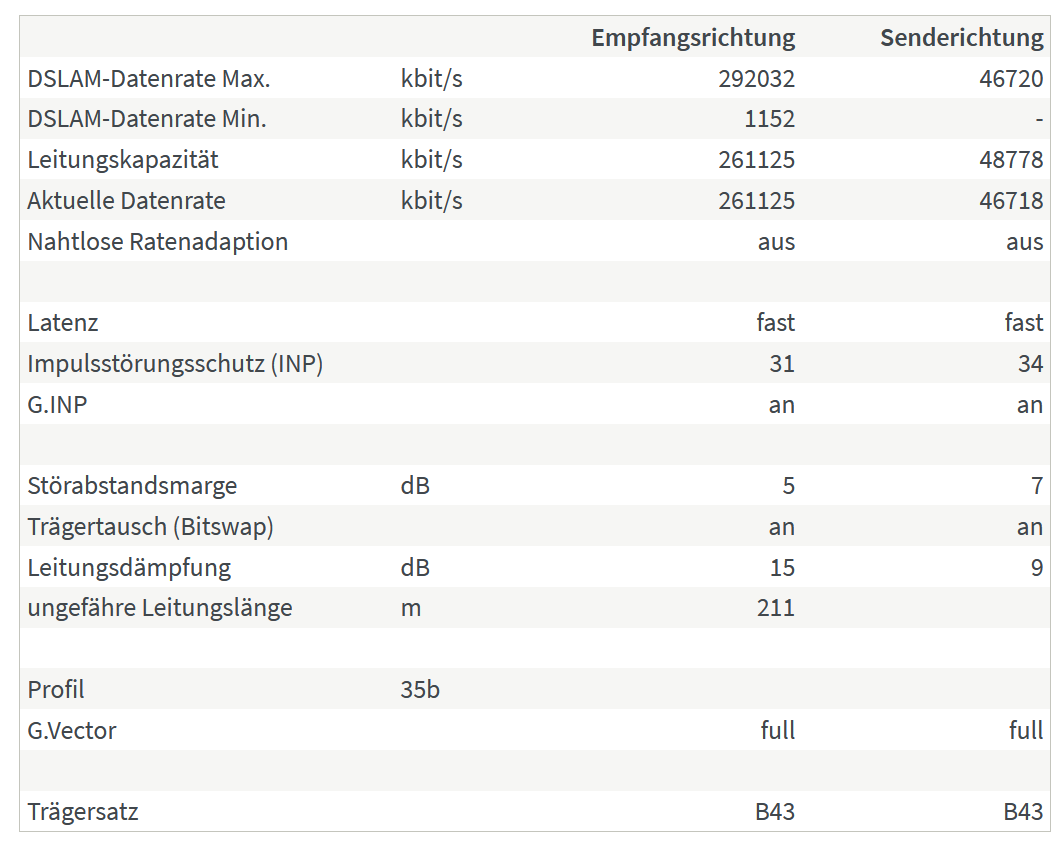

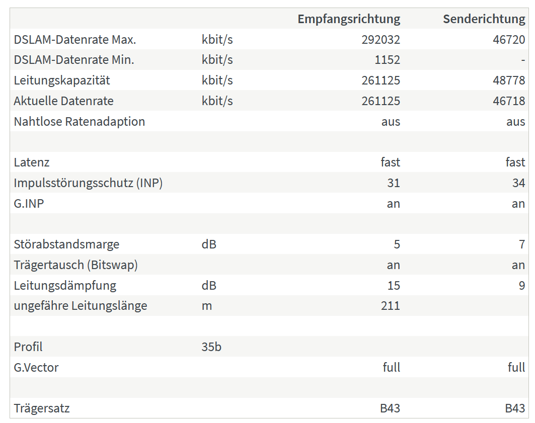

Bei mir liegen nun gerade 46 MBit/Sek. nach einem Resync an.
Manchmal sind es 48 MBit, manchmal knapp 50 MBit.
Ich werde jetzt nicht zig Resyncs initialisieren um Dir zu zeigen, dass technisch auch 50 MBit drin sind.

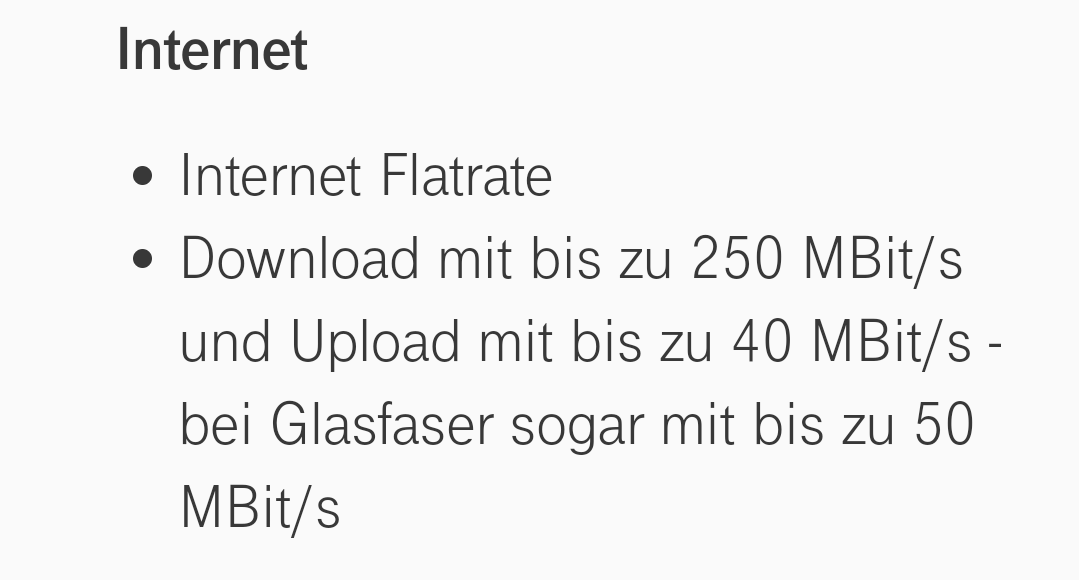

Weiterhin wäre die Werbung der Telekom dann unzulässig, da etwas nicht machbares beworben würde.
Ich finde es schon bezeichnend, dass man hier einen Test durchführt, die gemessenen Werte, welche über 40 MBit liegen postet, und dann einfach das geschriebene negiert wird.
Das heißt doch eigentlich ganz klar, dass Du mich der Lüge bezichtigst.
Und das ohne Gegenbeweis!
Schlechter Stil.
Die 50 Mbit/s im Upload beziehen sich auf die FTTH Version des Tarifs.
Evtl. handelt es sich auch um Messfehler oder das VPN komprimiert.
Fakt ist, das netto normal nur bis zu 40 mbit gehen dürften.
