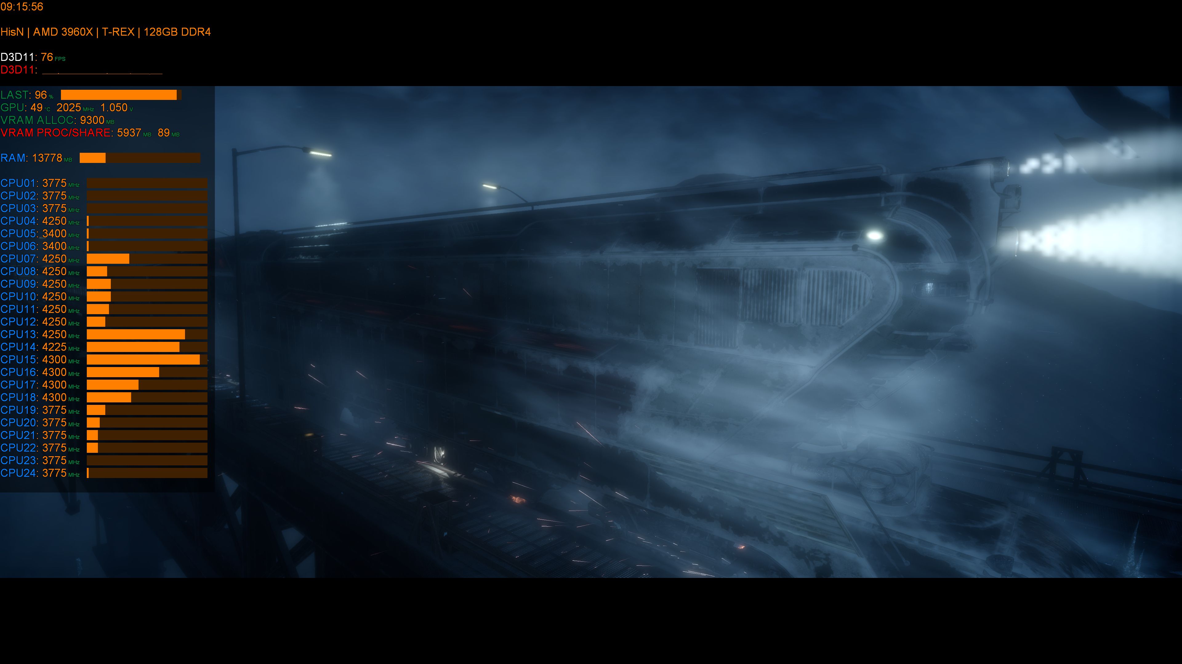

esfesfsef schrieb:
Ist die neue Funktion im afterburner zeigt das jetzt den tatsächlichen verbrauch an oder was ist das? wenn das stimmt reichen 10 gb noch etliche Jahre habe kein spiel wo ich nur in die nähe von 8gb komme außer in warzone :D

HisN schrieb:
Ohne Windows läuft Dein Game nicht. Es sind beide Werte "tatsächlich".
Wie meinst du das?
Also bei mir sind 0,2-03 GB nach dem Booten belegt. Da kommt das dazu, was das Spiel wirklich braucht, der Rest ist Puffer.
Oder nicht?
Ich meine das wörtlich wie ich es sage. Ohne Windows läuft Dein Game nicht.
Beispiel FFXV
Das Ding lief bei mir nach dem Wechsel von 12GB auf 24GB deutlich entspannter. Nicht nur von der Rohleistung der Grafikkarte her, sondern auch von den Rucklern, wenn man große Strecken mit dem Auto zurückgelegt hat.
Der Wechsel von 12GB auf 24GB VRAM hat also eine Verbesserung gebracht.
Wie kann das nur sein, wenn die Ingame-Anzeige gerade mal 5GB anzeigt?
Eventuell weil das fehlende VRAM nicht mehr durch das Auslagern ins Systemram und der daraus folgenden Garbage-Collection beim Erreichen der 32GB-Marke gestört wurde.
Aber warum werden Daten überhaupt ins RAM ausgelagert, wenn das Game nur 5GB VRAM "braucht"?
Deshalb: Das Game läuft ohne das System nicht. Du kannst noch 100x erzählen: Aber das Game braucht nur 5GB, da wird das VRAM der Graka Jahre reichen. Es ist nur die Hälfte der Wahrheit.

Hast du den MSI Afterburner? Wenn du die letzte Beta nimmst, kannst du dir anzeigen lassen, was das Spiel an VRAM nutzt. Dann siehst du das ja recht schnell. Am besten nimmst du eines, was recht viel VRAM zieht.
Gut das versuch ich mal. Danke dir
