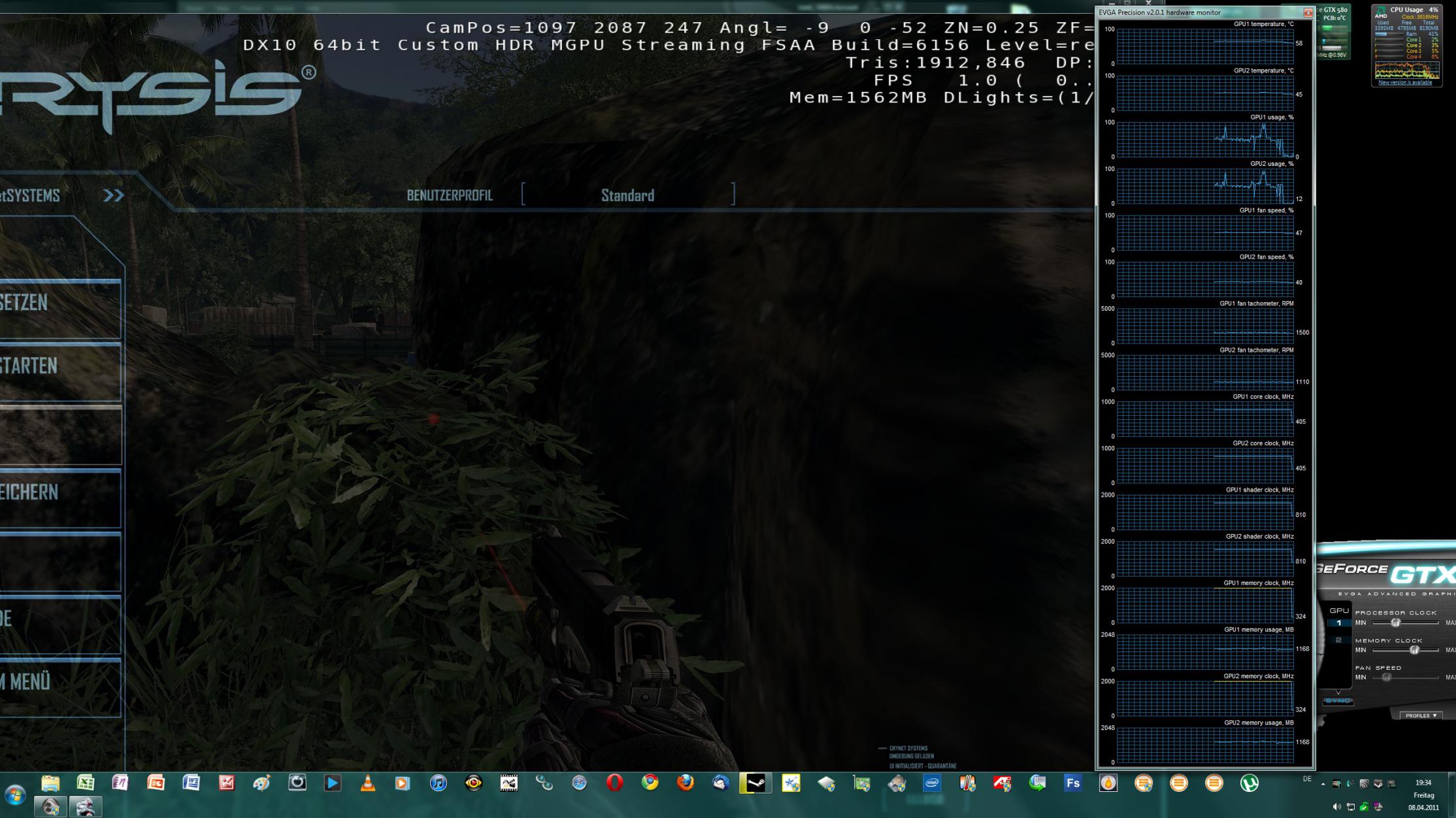

Hier mal eins von Crysis, aber ich habe hier zwei unterschiedliche Werte o.O Einmal Ingame und dann einmal mit EVGA Precison.
Mem wird eher System-RAM sein und nicht VRAM schätze ich.

Eins oder Zwei?^^
Ich hab es mir gedacht, aber in Zeiten wie diesen, wo allerortens alles mögliche weggelassen wird, frag' ich schon aus Gewohnheit nach. No offense. :)
