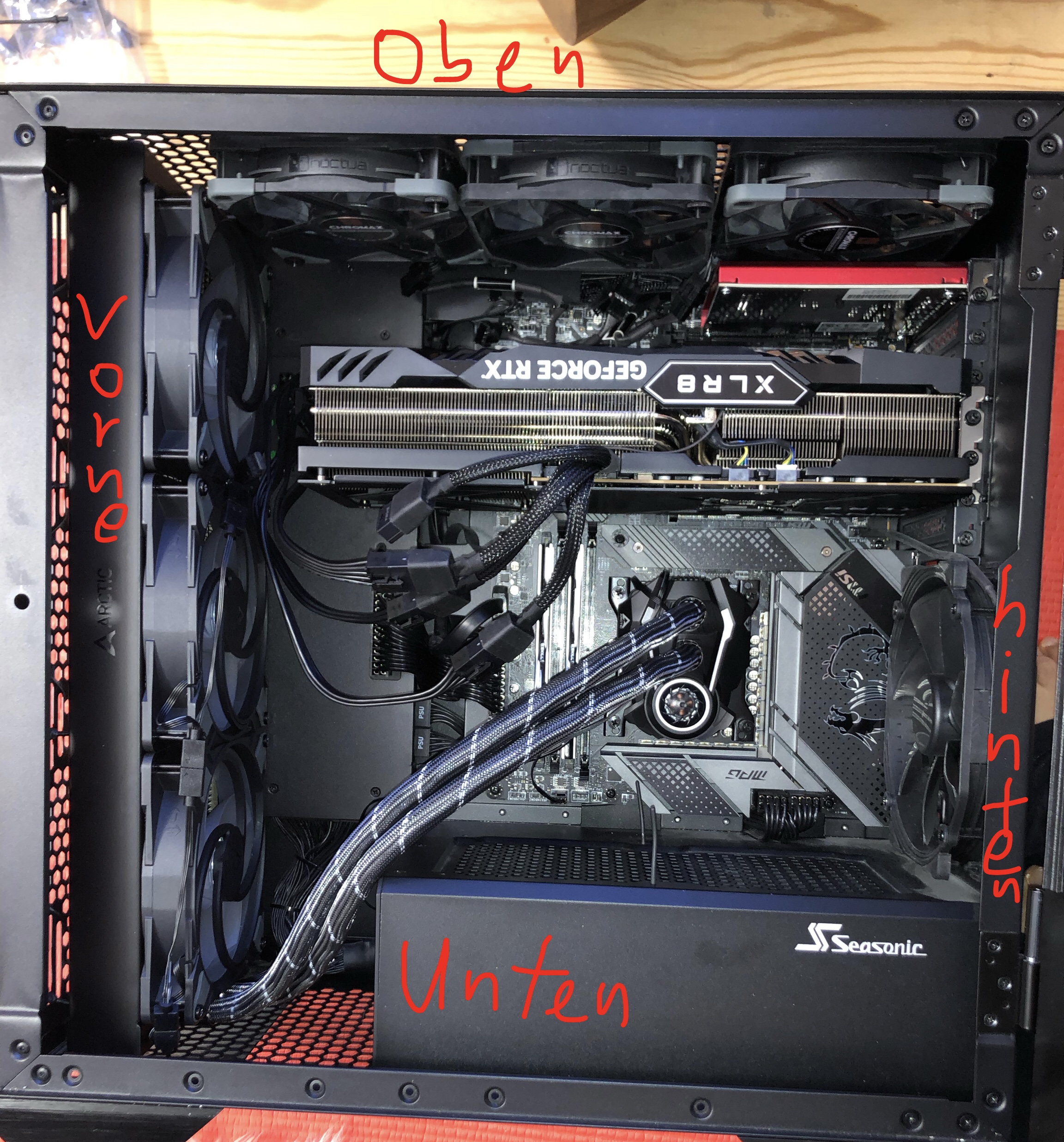

Liebe Community,
ich habe eine Frage zum VRM-Kühler der Arctic Liquid Freezer 2 420. Dieses kleine Ding macht teilweise echt komische Geräusche, wie ein Travo knatternd, wie‘ne Art knisternde Stromleitung. Auch ändert sich dieses Geräusch beim Spielen, es knattert und zuckt, ist kein typisches Lüftergeräusch. Auch die 360er Version hatte diese Geräusche. Wäre es schlimm, wenn ich das kleine Kabel unter dem VRM-Kühler trenne? Mein Mainboard ist das MSI Z690 Edge Wifi DDR5. Ich glaube, das hat von Haus aus auch’ne Kühlung, kenne mich da aber leider nicht aus.
Sorry, aber mich nervt dieses knattern unheimlich&wäre für einen Rat sehr dankbar! :)

Danke, aber steht mein Radiator nicht über der Pumpe? Sorry, ich hatte zuvor den Radiator genau andersherum montiert gehabt, also Schlauch kommt von oben herunter, dafür wurde ich hier zurecht gewiesen, dass das falsch sei. Bei mir geht nur die Frontalinstallation und laut Hersteller nur‘ne 360 AIO. Heute die 420er reingepresst, da passt kein Milimeter mehr zwischen😁 Hab jetzt das Foto beschriftet! Case ist anders als die ‚normalen‘…Grafikkarte steht auf dem Kopf🙃

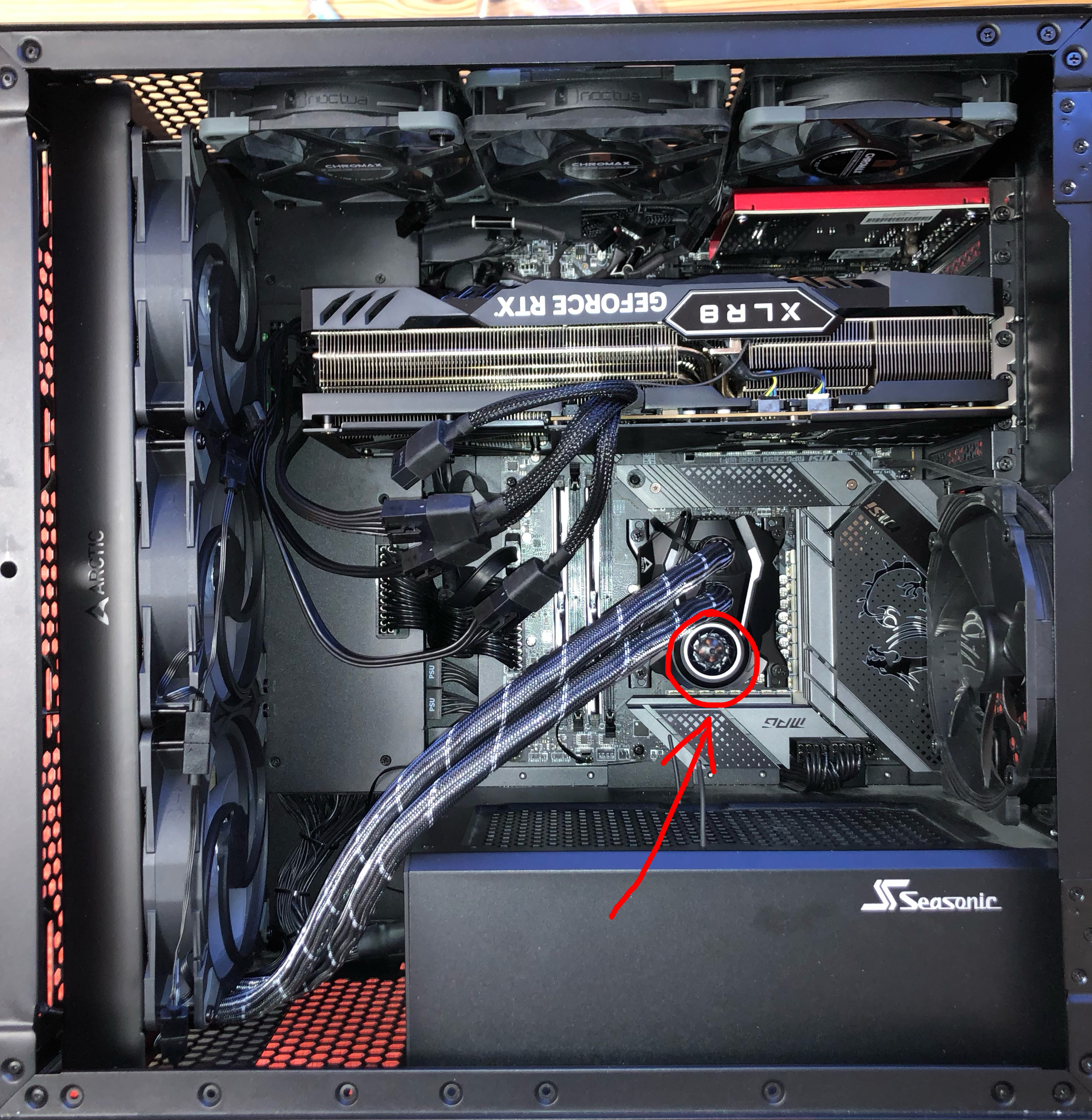

Heißt das, dass ich ihn jetzt falsch verbaut habe? Letztens wurde mir hier im Forum gesagt, dass meine damalige Montierung falsch war…Radiator frontal und der Schlauch kam von oben und VRM Kühler zeigte nach oben…

Hab‘ das Gehäuse geöffnet und mein Ohr schon im Gehäuse gehabt. Der Kleine knattert und hört sich echt wie‘ne elektrische Ladung an, die ständig zuckt. Beim Spielen ist es auch ganz interessant, teilweise wenn ein Ladebildschirm aufploppt oder im Optionmenü ändert er seine Knatterfrequenz… Die 360er Kühler habe ich teilweise extra auf schneller gestellt, dann war das Geräusch auch mal weg…

Falsch eingebaut ist da gar nichts, wenn ich das richtig sehe!
Radi ist richtig eingebaut, Schläuche sind unten und Oberkante der höchste Punkt.
Da das Mainboard verkehrt herum eingebaut ist sitzt auch die Pumpe richtig herum, sieht man deutlich an den Kondensatoren neben dem VRM-Lüfter.
Kann schon sein das der Lüfter nicht in Ordnung ist, laut der Fehlerbeschreibung sogar sehr wahrscheinlich.
Pumpe abmontieren und Stecker vom VRM-Lüfter abziehen, da kann nicht passieren außer das es auf dem Mainbord ein bischen heißer wird, bei den Platzverhältnissen ohnehin nicht verwunderlich.
Falls noch Garantie besteht, einfach Arctic anschreiben und Defekt schildern.

Danke dir! Ich habe mir jetzt mehrere Videos angeschaut und wenn ich mich nicht täusche, ist meine momentane Montierung doch die richtige. Radiator frontal- Schlauchbeginn unten und geht hoch zur Pumpe, welche jedoch nicht den Radiator übersteigt! Unabhängig davon, dass mein ‚Inneres‘ im Case anders als bei vielen aufgebaut ist, kommt es beim Radiator v.a. ja darauf an, dass die Pumpe ihn nicht übersteigt und dass er nicht auf dem Boden des Gehäuses montiert ist. Jetzt könnte ich happy sein, aber das VRM-Kühler Problem besteht ja weiterhin. Ich habe bis jetzt noch kein Video gesehen, in dem der VRM Kühler nach unten schaut. Vielleicht sollte ich diesen bei mir einfach mal umdrehen. Ursprünglich hatte ich dieses schon einmal getan, aber da kam der Schlauch noch von frontal oben, statt wie jetzt frontal unten. Vielleicht ändert sich dann ja was…:rolleyes:

Dann muss aber das Mainboard gedreht werden!
Wie ich schon erwähnt habe ist dies gedreht in das Case eingebaut, der Kollege hat die Pumpe schon richtig montiert. Ob dadurch die Probleme mit dem VRM-Lüfter entstehen weis ich nicht, möglich aber eher unwahrscheinlich.

Zur Pumpe: Schau dir das Bild vom Innenraum nochmal an, wenn die Pumpe gedreht wird, bläst der VRM-Lüfter nirgendwohin! :confused_alt:;)

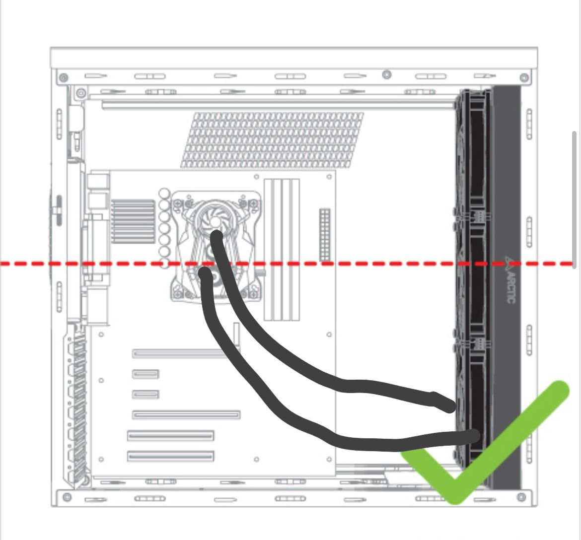

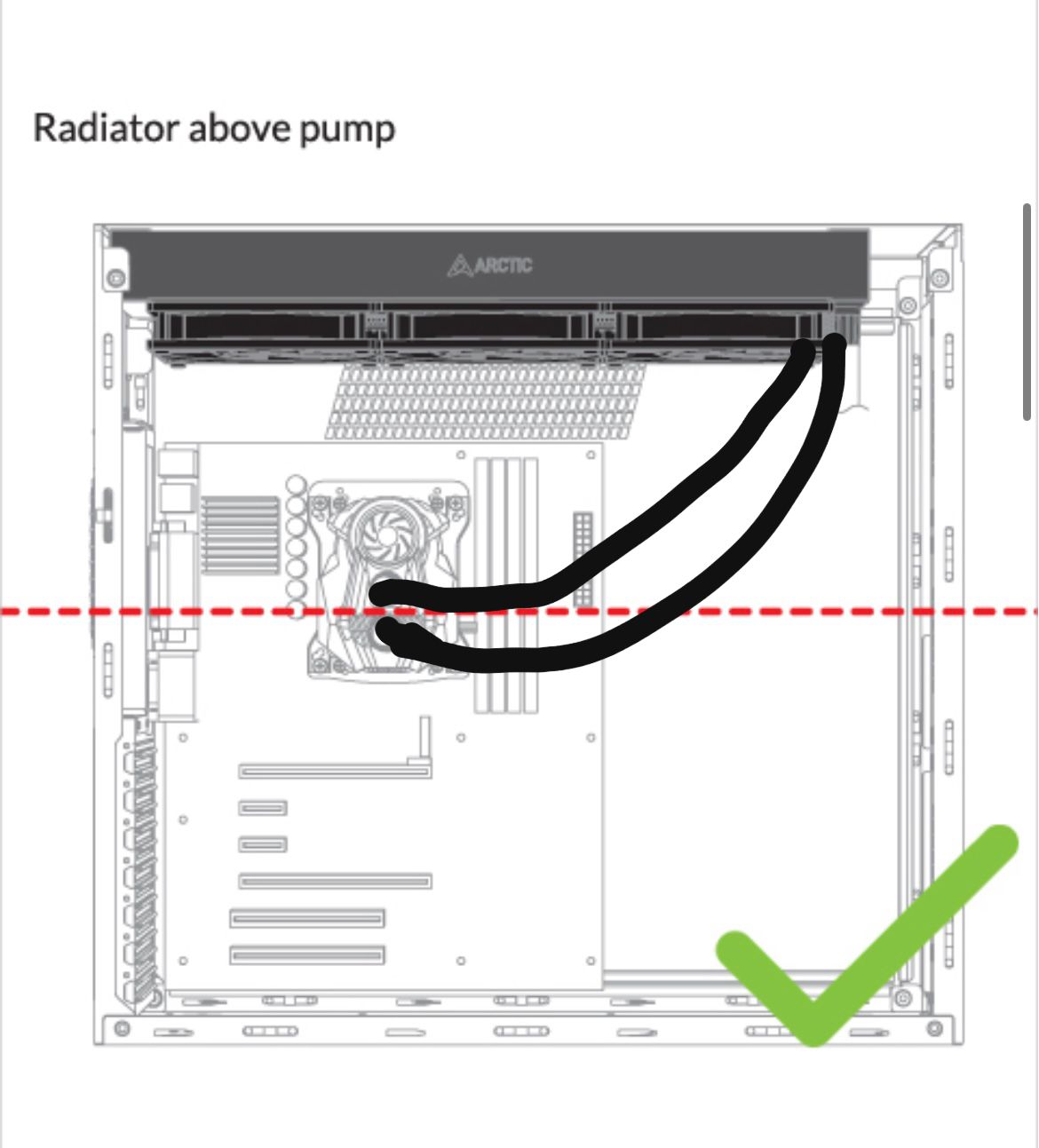

sitzt der Pumpenkopf richtig. Der Lüfter muss Richtung Stromanschlüsse der CPU zeigen und das tut der in diesem Fall ja.
So wäre es optimal. Sein Build ist wie auf Bild 2. Allerdings finde ich nichts dazu, ob der Pumpenkopf verkehrt herum aufgebaut werden darf. @derfernseher Versuch das gerne mal probeweise aus den Pumpenkopf umzudrehen. Vielleicht hilft es und du sparst dir Arbeit und Zeit.
Ja eben nicht, denn sein Mainboard steht Kopf und so wie momentan ist das auch korrekt mit dem VRM Lüfter tatsächlich bei den VRMs.
Laut eigener Aussage war es davor auch schon umgedreht hatte aber nicht den Unterschied gemacht.

Vielen Dank euch allen! 👍 Hab‘ den kleinen VRM Lüfter abgesteckt und…Pustekuchen!! Er macht gar nicht die Geräusche! Dabei hab‘ich mein Ohr nochmal tief ins Gehäuse gehalten… Es sind definitiv knatternde ‚Stromgeräusche‘, die nicht im Idle und nicht in jedem Game gleich auftreten. Bei Assetto Corza geht es soweit, dass wenn ich das HardwareInfo Menü aufrufe, jedes mal ein neues knattern entsteht. Ich könnte alle meine Entchen spielen..Menüaufruf knack, Menüwechsel ins Spiel knack, hin und zurück knack knack…Was ist das? Ich hab‘ jetzt meine 4090RTX in Verdacht. Ich muss später nochmal genauer schauen&horchen. Pumpe kann das nicht sein- oder? Sorry, eigentlich dachte ich, könnte ich meinen Ohren trauen…vielleicht sollte ich die 4090 mal ausbauen…
PS Ich muss aber erwähnen, dass ich meine Tests im absolut stillen Raum durchführe, soll heißen, kein Lautsprecherton. Ich kann mich aber bei meinen anderen Karten nicht erinnern, so etwas erlebt zu haben.
