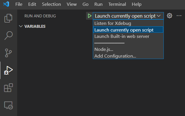

Die Parameter für "Listen for Xdebug" werden übernommen und dann klappt auch alles. Was nicht funktioniert ist "
Launch currently open script" - egal ob ich das auswähle und auf Run klicke oder das Script auswähle und F5 drücke, die Parameter werden nicht übernommen. Wie man sieht habe ich es schon mit runTimeArgs probiert und auch als XDEBUG_CONFIG exportiert - geht beides nicht. Zusätzlich habe ich auf dem Server noch die Parameter in die zwei Configs geschrieben (weiss auch nicht warum es zwei gibt, php benutzt anscheinend nur die erste):

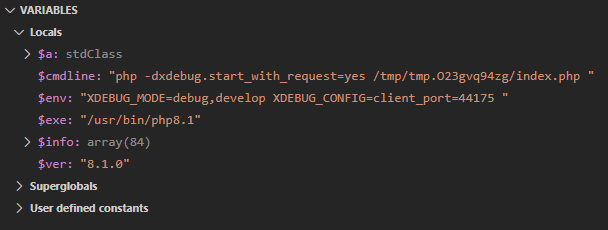

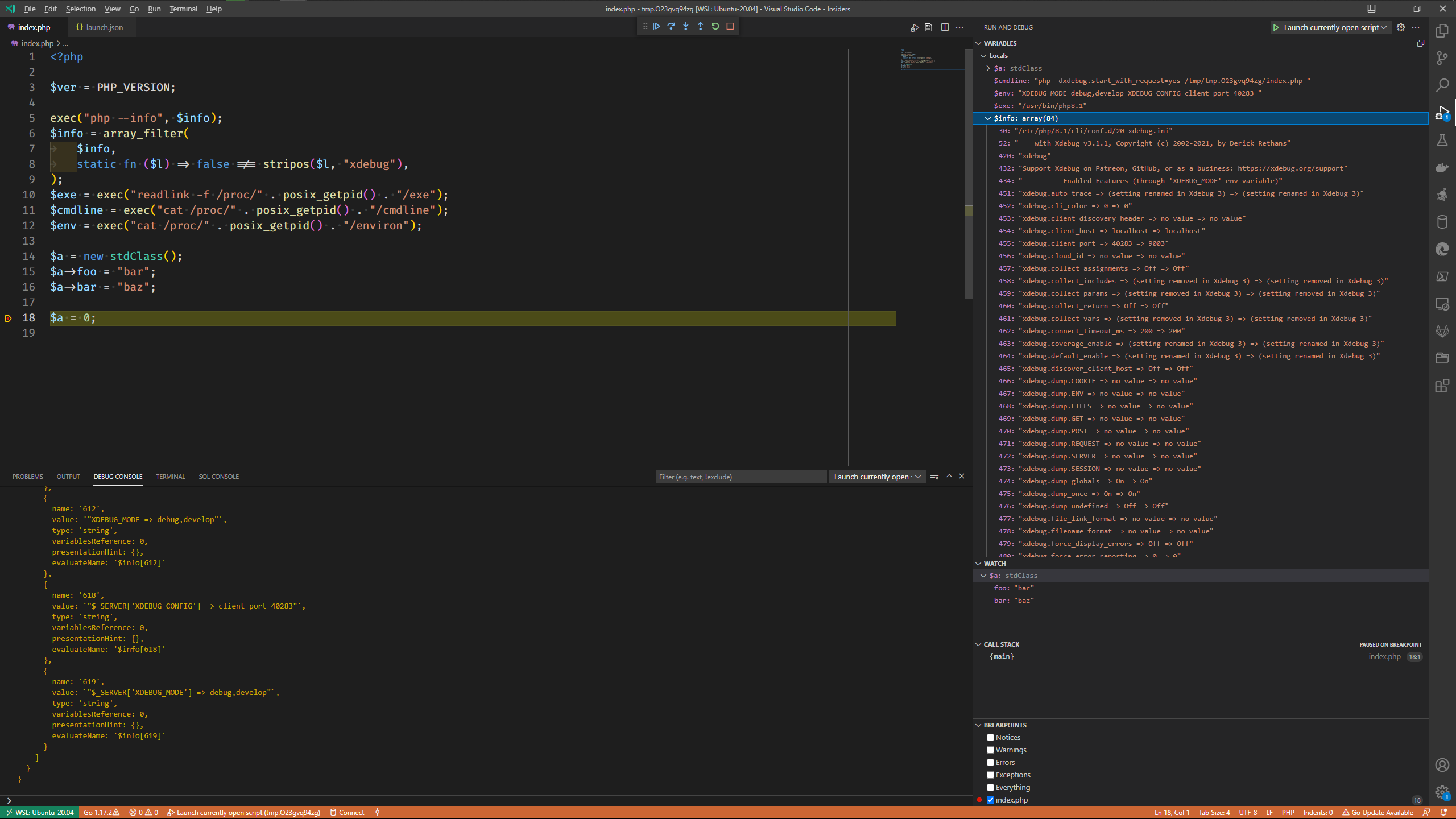

Klappt hier alles:
Die launch.json etwas angepasst:
JSON:
    "name": "Launch currently open script",
    "type": "php",
    "request": "launch",
    "program": "${file}",
    "cwd": "${fileDirname}",
    "port": 0,
    "runtimeArgs": [
        "-dxdebug.start_with_request=yes"
    "env": {
        "XDEBUG_MODE": "debug,develop",
        "XDEBUG_CONFIG": "client_port=${port}"
    "log": true,
    "xdebugSettings": {
        "max_data": 1000,
        "max_children": 1000,
        "max_depth": 10

Dann sieh dir mal an was da unterschiedlich ist. Irgendwas muss ja anders sein, damit es korrekt getriggert wird. Kannst ja den Code von oben nehmen und ein bisschen debuggen.
PHP:
var_dump([
    "exe" => exec("readlink -f /proc/" . posix_getpid() . "/exe"),
    "cmdline" => exec("cat /proc/" . posix_getpid() . "/cmdline"),
    "env" => exec("cat /proc/" . posix_getpid() . "/environ"),

Ich habe die launch.json jetzt noch einmal so angepasst wie bei dir - so hatte ich es am Anfang und siehe da, es funktioniert wenn ich die Run Config auswähle und den grünen Pfeil klicke! Jetzt übernimmt er die Parameter.
Es klappt ebenso wenn ich F5 drücke bzw. im Menü auf Run -> Start Debugging klicke. Wo es nicht funktionert ist, wenn ich rechts oben den Knopf drücke (Debug PHP). Den habe ich halt tatsächlich meistens angeklickt.
Echt merkwürdig, dass sich VS Code so unterschiedlich verhält. Ich hätte erwartet, der Knopf und F5 sind ein und die selbe Funktion.
Damit läuft bei mir auch nur diese Launch Config.
