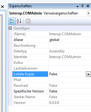

Nun habe ich das Problem, dass VS08 bestimmte Verweise nicht mehr findet, obwohl ich die korrekten DLL-Dateien in meinem system32-Ordner angebe.
Der Fehler äußert sich nun darin, dass im VS08 Projekt angeblich die Using-Direktiven fehlen, im Projektmappenexplorer sind die betroffenen Verweise mit einem gelben Ausrufezeichen-Dreieck versehen.

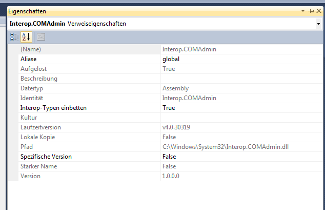

Im Anhang seht ihr mal die identischen Verweise im Vergleich. VS08 scheint die Datei nicht wirklich laden zu können.

Habe die Ursache schon gefunden, es liegt daran, dass das VS10-Projekt unter .Net 4.0 ausgeführt wird und bei VS08 unter .Net 3.5
Gibt es eine Möglichkeit VS08-Projekte unter .Net 4.0 laufen zu lassen?
