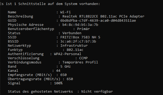

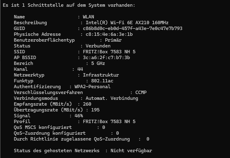

Erstmal danke für die Antworten. PC ist auf dem Boden. Tür zum Flur ist 24/7 offen. Und ich habe mit allen anderen Geräten selbst aus weiteren Entfernungen (Schlafzimmer, Badezimmer, geschlossene Türen) volles Signal. Ich habe jetzt mal im Terminal über netsh die Werte bei meinem Rechner und meinem Arbeitslaptop ausgelesen. Arbeitslaptop habe ich einfach auf mein PC Gehäuse gestellt, das Ergebnis:
Rechner:
Arbeitslaptop:
