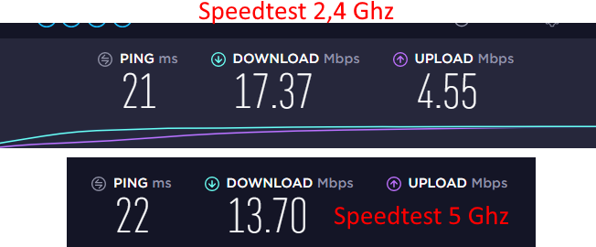

Obwohl mein Rechner und meine Fritz Box im gleichen Zimmer stehen, kommen beim PC immer nur jeweils 10-40 Mbit an.
Aktuell sind es nur ~20 Mbit.

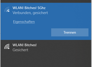

Die Verbindungs Anzeige ist bei 5 Ghz schlechter als bei 2,4 Ghz, obwohl keine Wand im weg ist.
Die Download geschwindigkeit ist zwischen 5Ghz und 2,4 Ghz teilweise auch erheblich anders. Aber keine erreichen die 50 Mbit.

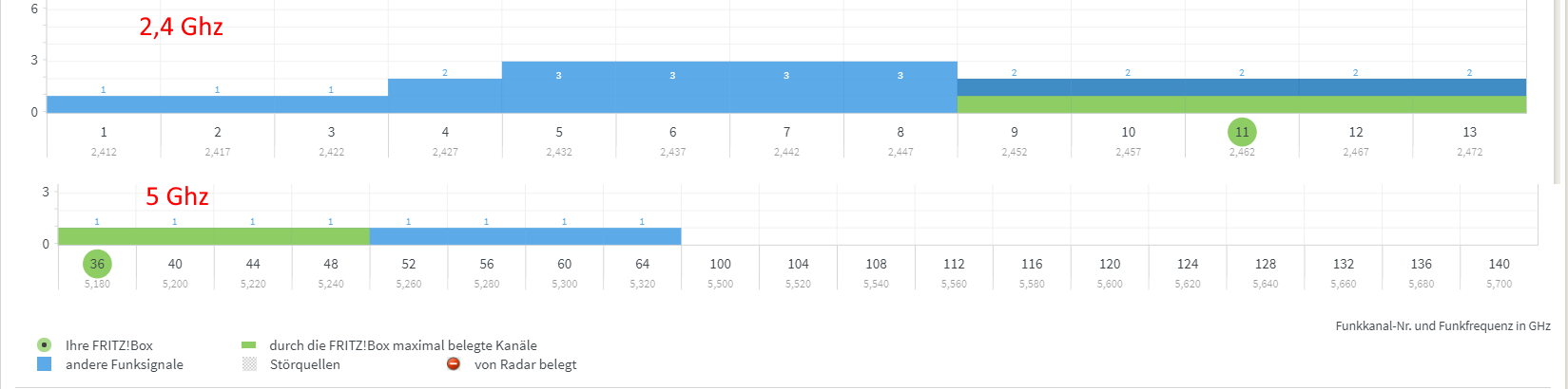

Es sollte auch nicht an den Kanälen liegen, da ich ziemlich auf dem Land wohne und hier kaum weitere Wlan netzwerke sind.
Ich habe mal Bilder hochgeladen von:
Speedtest, Kanäle und Verbindung von jeweils 2,4 Ghz und 5 Ghz.

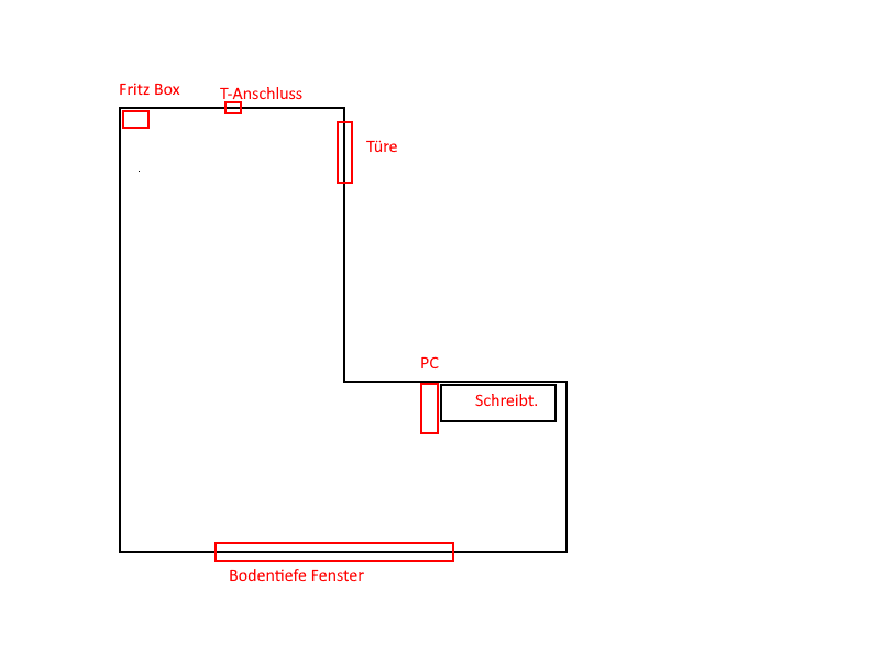

Ich bin ziemlich Ratlos was ich machen kann. Netzwerk Kabel kann ich schlecht legen, weil eine Türe bzw ein Bodentiefes Fenster zwischen PC und Fritz Box ist.
D-Lan habe ich keine Erfahrung mit, ich weiß auch nicht wie gut das Stromnetz in diesem Haus ist. (2 Etagen, 2 Wohnungen, Stromzähler sitzt im Keller.
Ungerne will ich den PC umstellen, ich würde gerne auf höheres Internet wechseln, aber wenn das mit den 50mbit nicht geht, traue ich mich nicht an die 100 Mbit Leitung ran.
Grundriss vom Zimmer

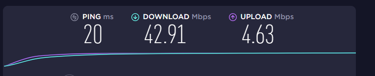

Hier noch ein Speedtest wenn ich mit Netzwerkkabel teste!

Das mit der Scheuerleiste geht nicht, da hier im Zimmer nachträglich fliesen gelegt wurden, ist quasi 0 Platz zwischen dem Boden und der Zimmertüre/Balkontüre
Noch als Ergänzung: Die FritzBox liegt auf einem Schrank und der PC steht quasi auf Schreibtisch Höhe. Also beides Quasi offen!

Die WLAN-Antenne mit einem Stück Kabel verlängern und "um die Ecke gucken lassen".
Wenn das "um die Ecke gucken lassen" helfen würde, könnte ich nicht einfach das Kabel zur Fritz Box verlängern und die Fritz Box "um die Ecke" gucken lassen? Problem ist, das an der Ecke auch Fernseher steht (Aktuell nicht angeschlossen) und ich bedenken habe das die Stromquellen probleme geben könnten bei einer verlängerten Wlan Antenne?

Natürlich kannste auch den Fritz weiter zum PC hin bewegen.
Auf Deiner Zeichnung "runter" bis auf Höhe des PCs, das sie sich "sehen" können.

Da bei dir nur wenige Netze aktiv sind, könntest du die Option "WLAN Koexistez" deaktivieren.
Steht die Fritzbox auf WLAN Autokanal?

Steht die Fritzbox auf WLAN Autokanal? << Ja

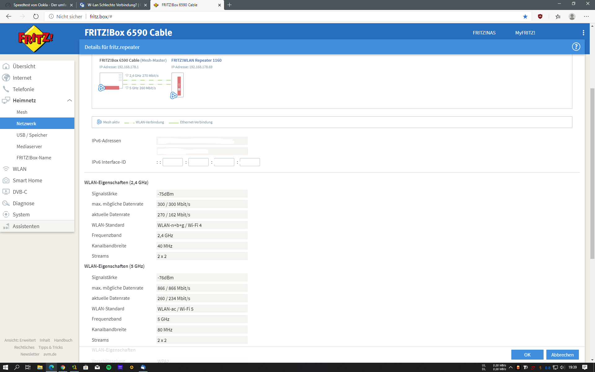

Mit welcher Geschwindigkeit ist denn der PC verbunden? << Glaube 45 / 144
Ich Lese mir das wegen dem DLan mal durch
Hm. Was limitiert auf 144 MBit? Kann die Karte im PC nur mit einem Stream empfangen? Wenn du die Option WLAN Koexistenz deaktiviert hast und deine Karte im PC mehr als einen Stream kann, dann solltest du über 144 MBits kommen.
Auch auf übernehmen geflickt nach dem Ändern der Einstelungen.
Vielleicht hilft auch ein Neustart der Box.
Hab mal neugestartet, nun sind es "↓54   ↑221"
Speedtest ist auf 25 Mbit hoch, ich werde es trotzdem mal mit dem Umstellen der Fritzbox versuchen!
Ok schon mal besser. Die Kanalbreite scheint jetzt wohl auf 40 MHz zu stehen und die Karte hat wohl 2x2 Streams. Das kannst du aber in den Einstellungen des jeweiligen Gerätes sehen.

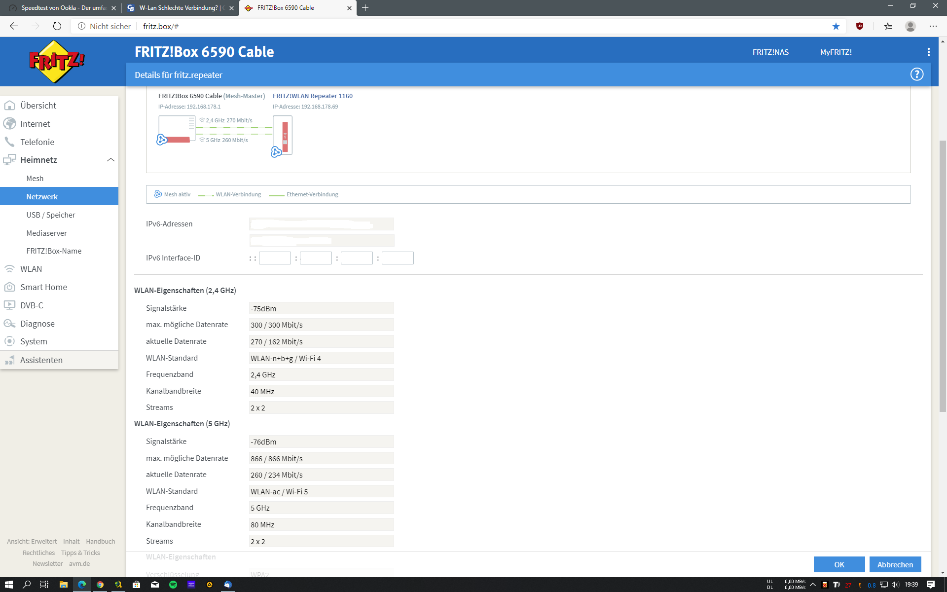

Deine Raumaufteilung sieht garnicht so kompliziert aus. Mal ein Beispiel bei uns im Haushalt. 6590 zu 1160 mit drei Betonwänden dazwischen und Repeater noch in der Nähe zum Bad.
