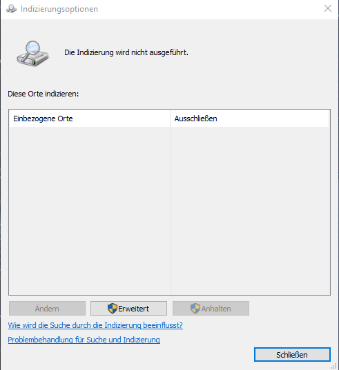

Wenn ich auf den Text "Schalten Sie die Indizierung wieder ein" draufdrücke, kommt dann folgendes:
Ich habe ein wenig recherchiert und bei den Bilder Online kann man immer auf "Ändern" drücken oder es sind bestimmte Orte bei "Einbezogene Orte". Bei mir ist es leider leer.
Kann mir jemand vielleicht weiterhelfen und erklären, wie ich meine Suchleiste wieder voll funktionsfähig wieder verwenden kann, ohne dass diese Meldungen kommen?

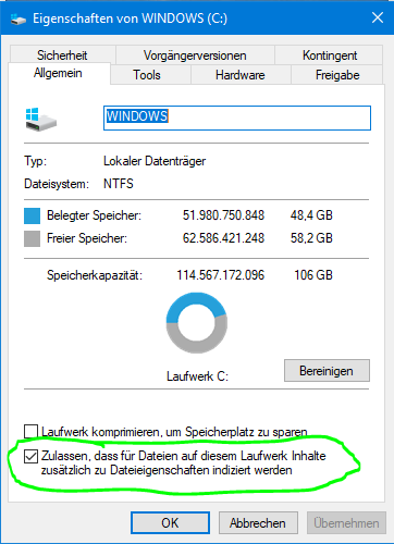

Den Dienst: "Windows Search" wieder aktivieren.
Auch sollte unter - "Eigenschaften" des Datenträgers hier ein Häkchen gesetzt sein:

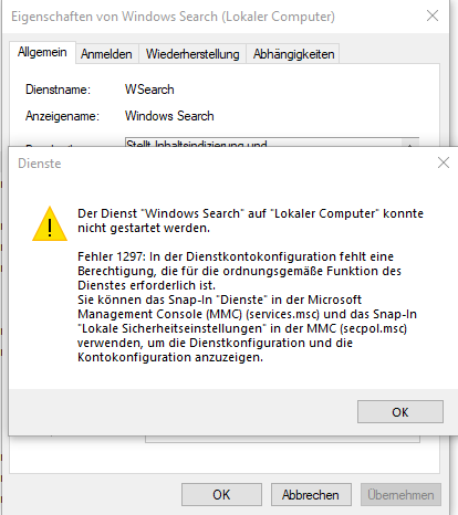

Hab es versucht aber wenn ich in "Windows Search" auf "Starten" drücke kommt diese Meldung:
*Siehe Anhänge

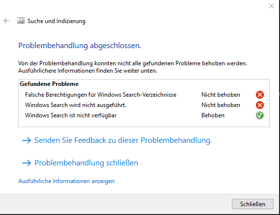

Hab das jetzt mal gemacht. Ich habe auch noch eine "Problembehandlung" durchgeführt und es kommen folgende Meldungen:
*siehe Anhänge

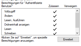

Auch haben alle Benutzer dieselben Rechte (vielleicht könnte diese Information weiter helfen):
