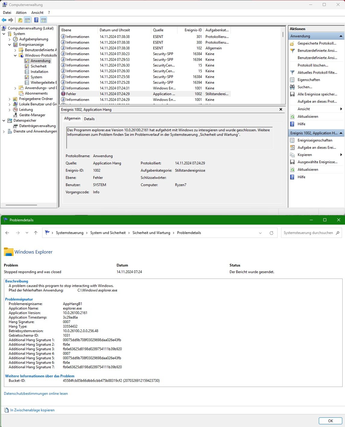

Ich habe mir mal die Computerverwaltung angesehen und habe u.a. gefunden, dass der Explorer sich aufgehangen hat, was dann dazu führt, dass die Taskleiste/Start nicht mehr reagieren.

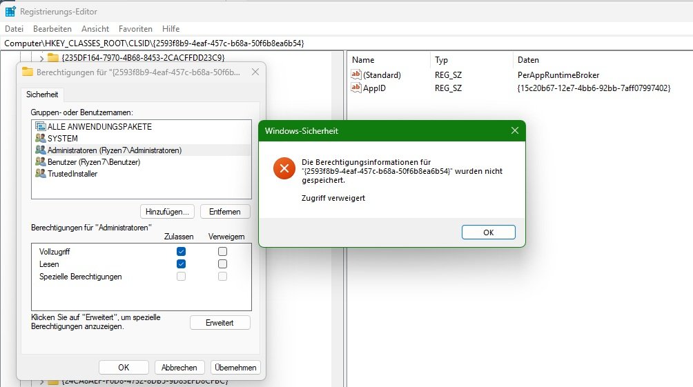

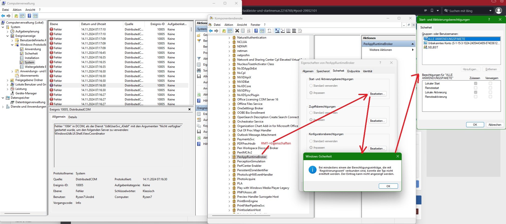

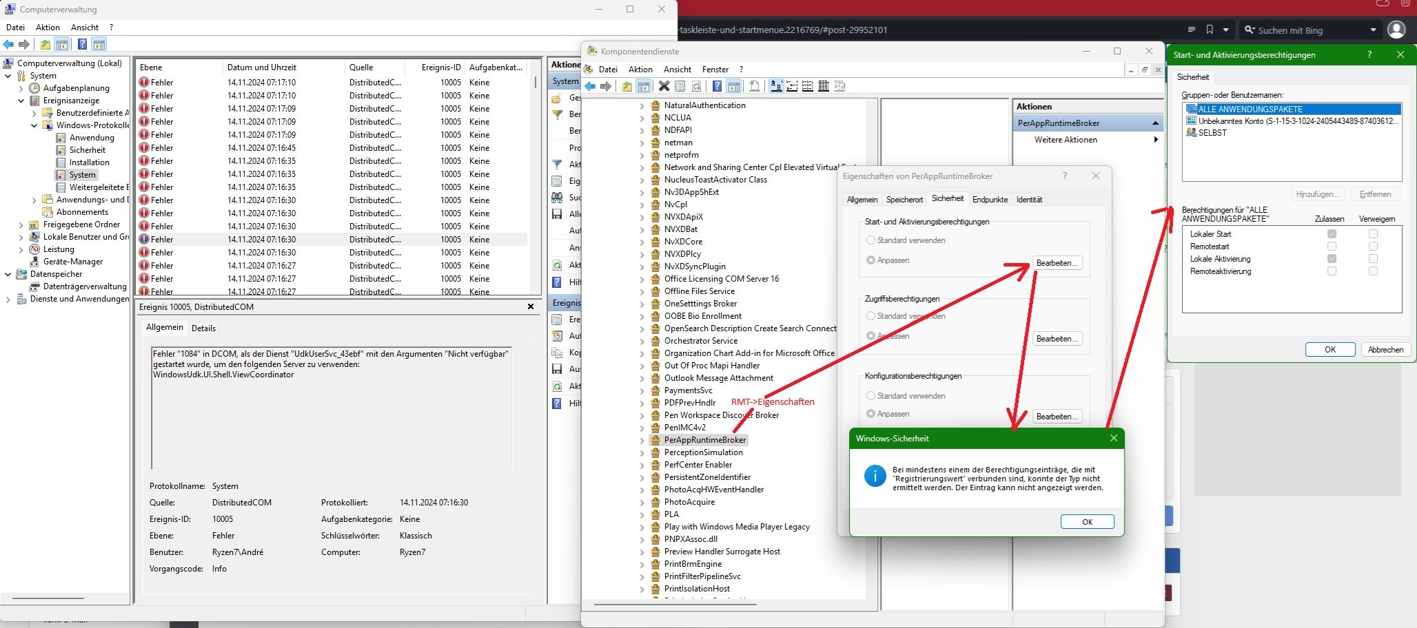

Den PerAppRuntimeBroker konnte ich jetzt meinen Nutzer zuweisen.. dazu musste ich der Registry den Eintrag erstmal in Besitz nehmen und anschließen konnte ich mir selbst Rechte darauf geben. Anschließen konnte ich auch in DCOM Anpassungen machen.
