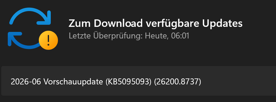

Ist nur nen Vorschauupdate. Evtl. wieder entfernen?
Whatever ein Vorschauupdate bedeutet...

Das Update mal testweise deaktivieren, gibts ein Backup von gestern.
Dann würde ich das wiederherstellen, wenn verfügbar.
Notfalls inplace Upgrade mit Windows USB Stick.

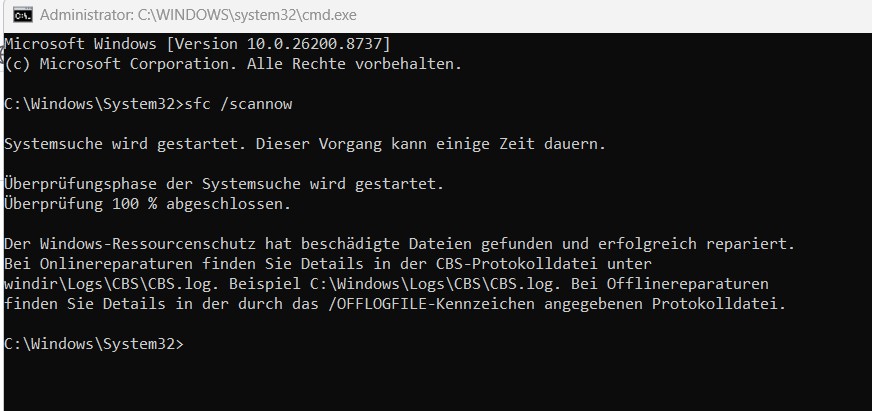

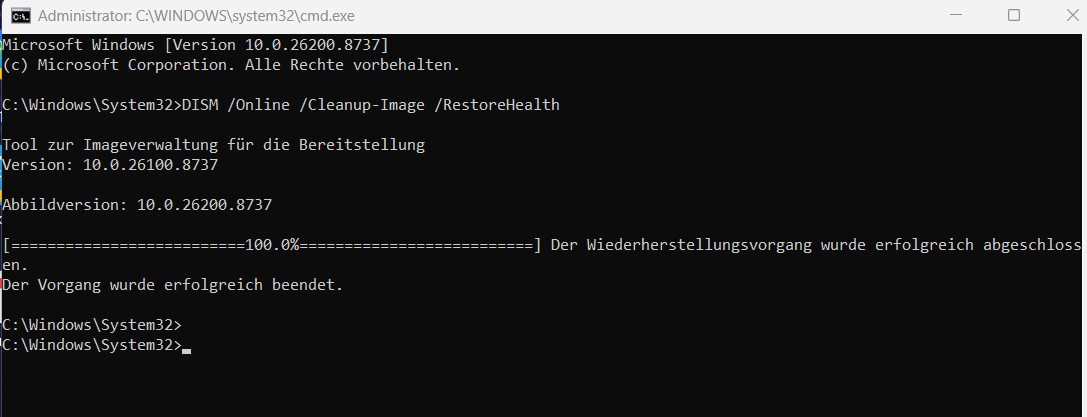

Tue mal die Systemdateien prüfen:
In CMD eingeben:
Code:
sfc /scannow
Code:
DISM /Online /Cleanup-Image /RestoreHealth
Ansonsten mal einen Testuser erstellen und schauen ob es da funktioniert.

soo..
Code: sfc /scannow
Danach Neustart - keine Besserung
dann
sonst noch Tips?
