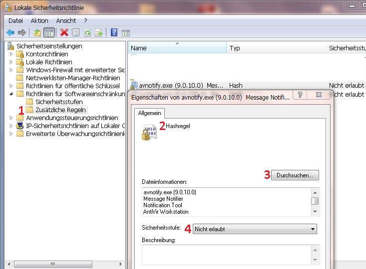

Edit: Zu lahm getippt. Problem scheint ja gelöst. Die Anleitung unten unterdrückt einfach avnotify.exe, das Popup.
Ich mache mal Copy/Paste aus einem meiner Beiträge:
-Lokale Sicherheitsrichtlinie.
-Richtlinien für Softwareeinschränkungen.
-Zusätzliche Regel (1)
-Rechtsklick, Neue Hashregel (2)
-Durchsuchen (3)
-Die avnotify.exe.exe suchen.
-Nicht erlauben (4)
Sobald das Popup, also die avnotify.exe ein Update erhält, musst du es neu sperren.
