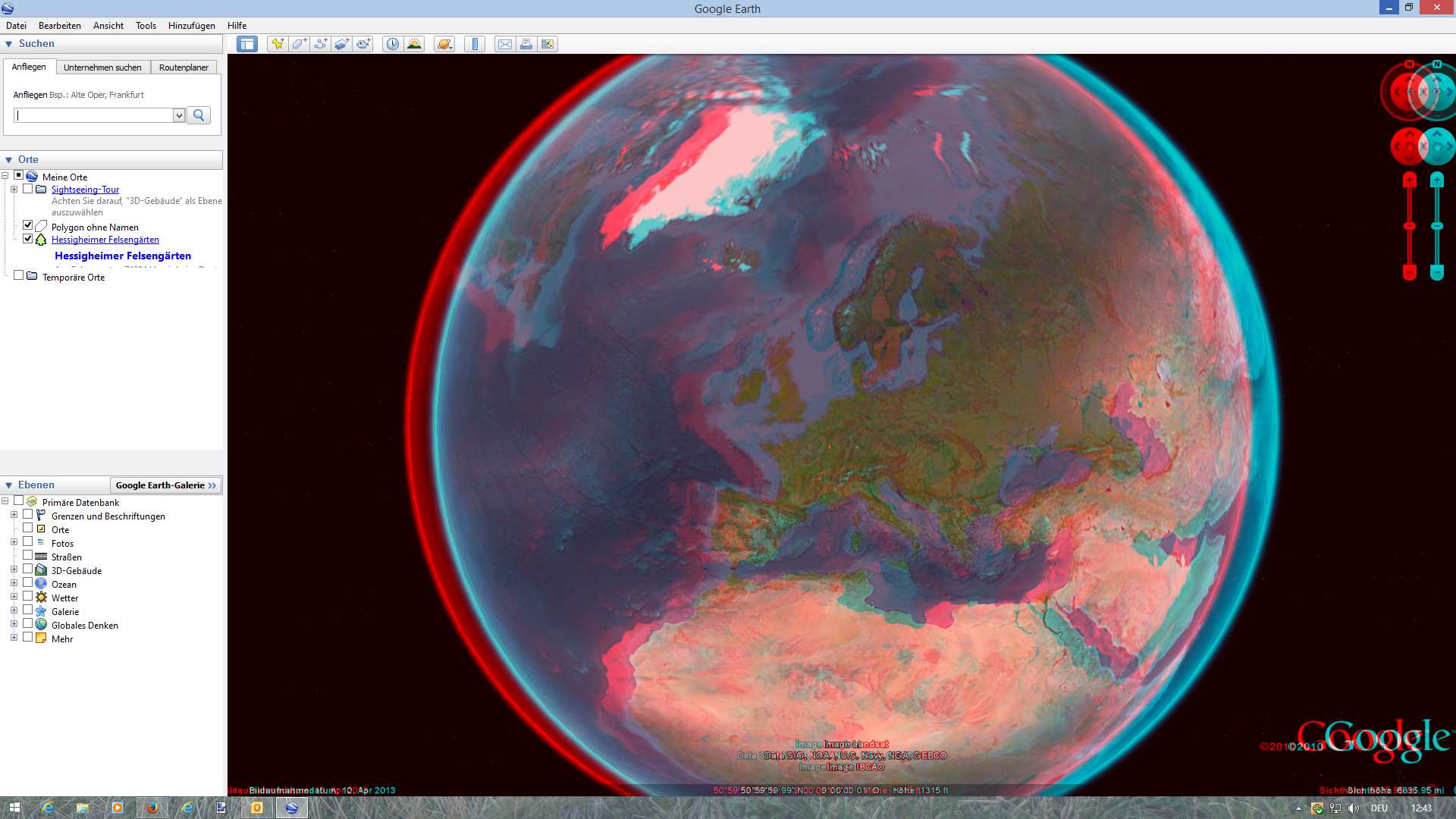

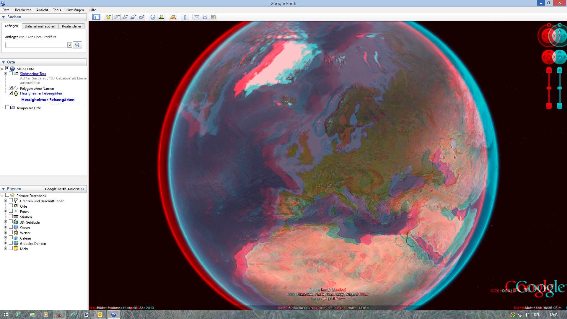

Hi, seit dem Update auf 8.1 zeigt sich Google Earth nur noch in 3D Ansicht.
Hab auch schon ältere Versionen von GE versucht. Aber alle zeigen das Verhalten. Muss also an W8.1 liegen. Wer hat denn eine Idee, wie man das wieder in 2D anzeigen lassen kann?
Grafikkarte ist NVidia
