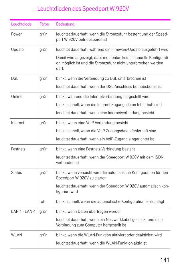

Lämpchen: Online blinkt, DSL leuchtet, Power leuchtet und Status blinkt rot

Auszug aus dem Handbuch des W920V Seite 141
@sasdensas
der W920V hat diesen Schalter nicht. Das Vorgängermodell der W900V hatte diesen.
Ups, grad selber nachgeschaut und diesen Schalter nicht gefunden :)

Wohl eher nicht, denn beim nativen flashen auf die FB 7570 ist die LED-Belegung der FB 7570 etwas anders. Es sei denn man hat sich dazu entschieden den W920V über das Speed2Fritz-Script zu fritzen und die LED-Belegung so ausgewählt, dass sie mit dem W920V wieder übereinstimmt. ;)

W920V ist so wie er ist, also nicht gefritzt. Habe die mitgelieferte HW wieder zurück geschickt, eben weil ich den W920V habe und der Auszug aus dem Handbuch bringt mich leider auch nicht weiter.
