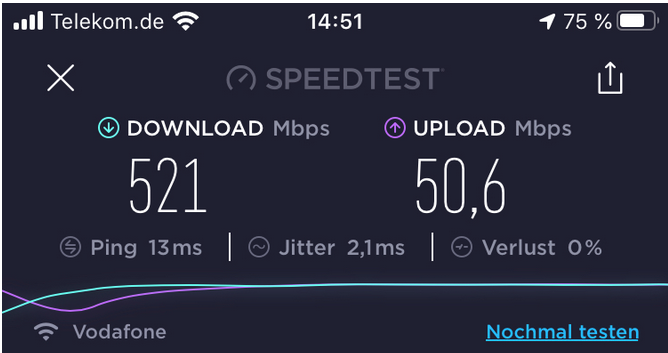

Ich habe hier hinter der Fritzbox 6591 noch eine 4040. Damit kommen bei 3 Meter Entfernung zur 4040 am ollen Iphone 8 gute 500 Mbit per Wlan an.
