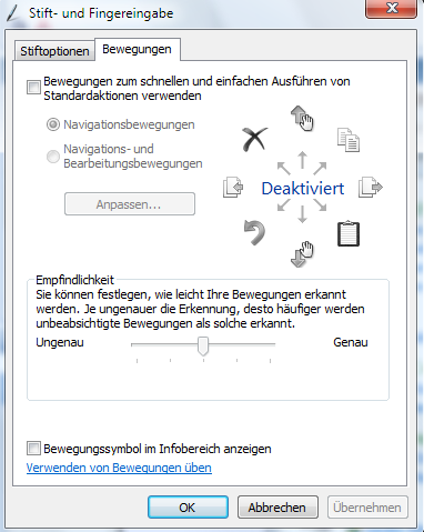

Hallo, kurze Rückmeldung. Ich habe das Pen&Touch erworben. Die Eingabe per Stift ist sehr genau (Proportionen erzwingen ist aktiviert) und auf empfindlicher Einstellung löst bereits die leichteste Berührung einen Tipp aus.
Die Stiftmakros sollten deaktiviert werden, da sonst eine leichte Verzögerung zwischen Aufsetzen und "Ziehen" des Stiftes entsteht (siehe Bildanhang).
Die Animationen haben mir keine Probleme bereitet, ich habe sie trotzdem über die Gruppenrichtlinien deaktiviert, sowie die "gedrückthalten und Rechtsklick" Option.
Meiner Meinung nach ist das Tablett sehr zu empfehlen.
