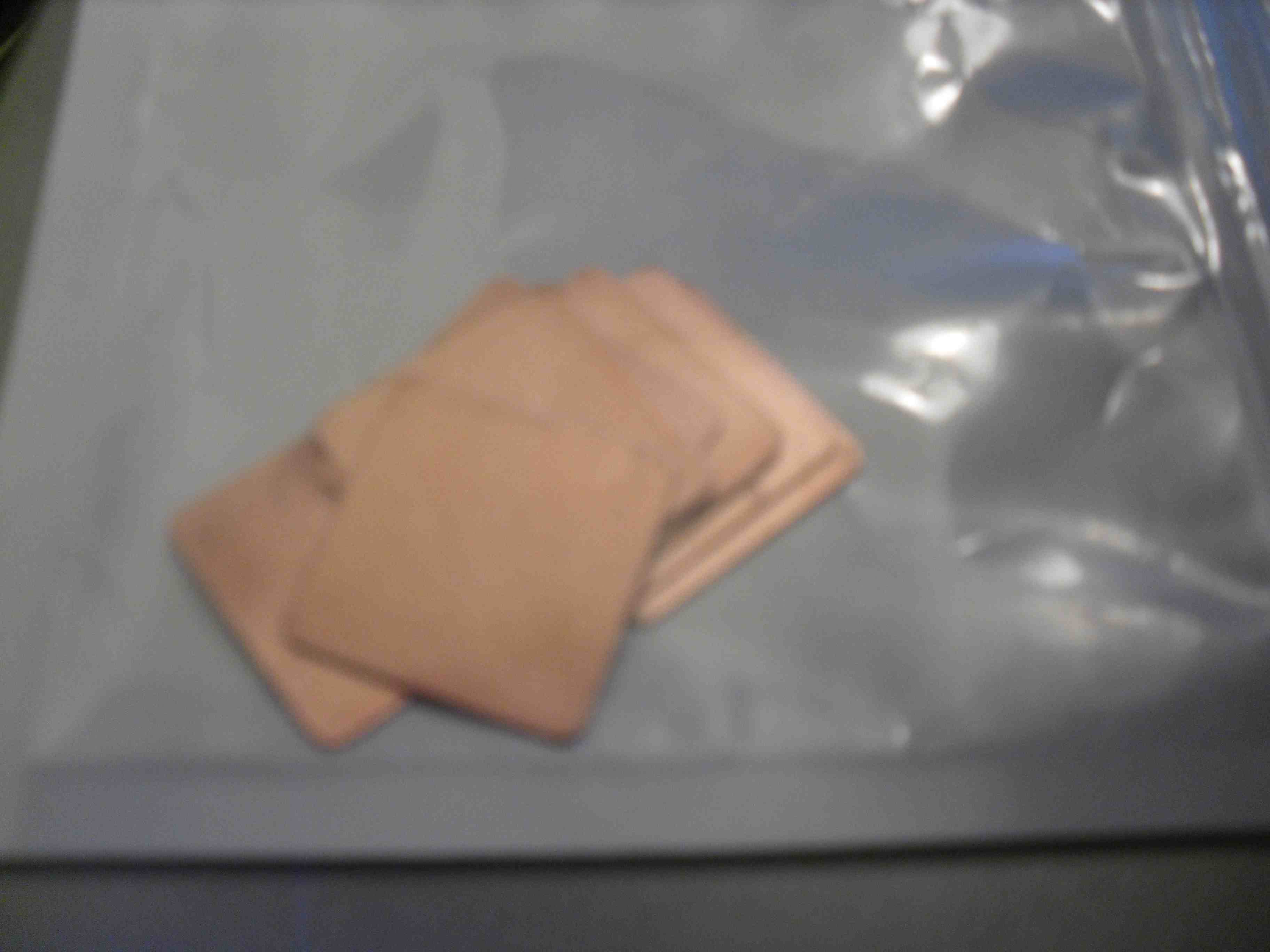

Ein Kupferpad wäre die bessere Lösung wie ich finde. Vergangenes Jahr habe ich mir ein Päckchen über Ebay gekauft (China). Zehn Stück haben ca. 1,30 Euro gekostet. Wichtig ist nur, dass man dies dann auf allen Chips drauf packt wegen dem Höhenunterschied.
Chip --> Wärmeleitpaste --> Kupferpad --> Wärmeleitpaste --> Kühler

Ein Kupferpad wäre sicherlich am optimalsten, was die Wärmeübertragung angeht. Allerdings ist es halt auch nicht flexibel und eben nur in bestimmten Dicken aufzutreiben - was bedeutet: im Idealfall hat man Glück und es passt so perfekt in die zu überbrückende Lücke, dass der Kühlkörper überall nahezu optimal aufliegt... im schlimmsten Fall ist es etwas zu dick oder zu dünn, so dass die Kühlkonstruktion nach der Montage nicht plan auf GPU und/oder CPU aufliegt.
