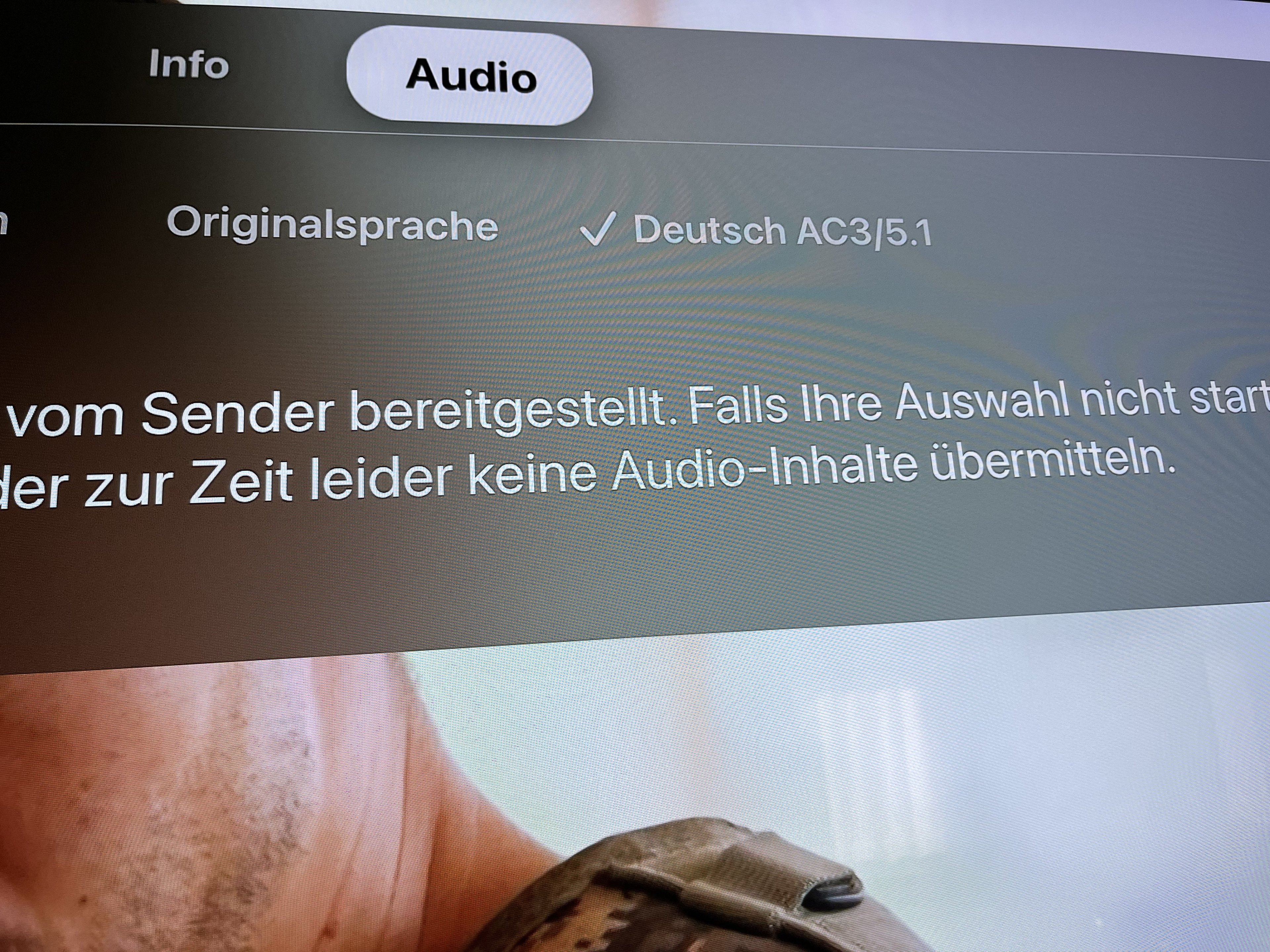

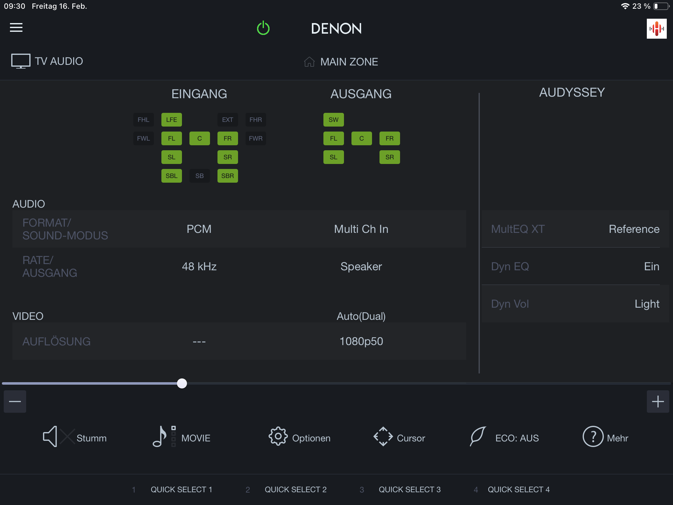

Mein Apple TV 4K/LG OLED TV/ Denon AVR-X2800H kann das:
