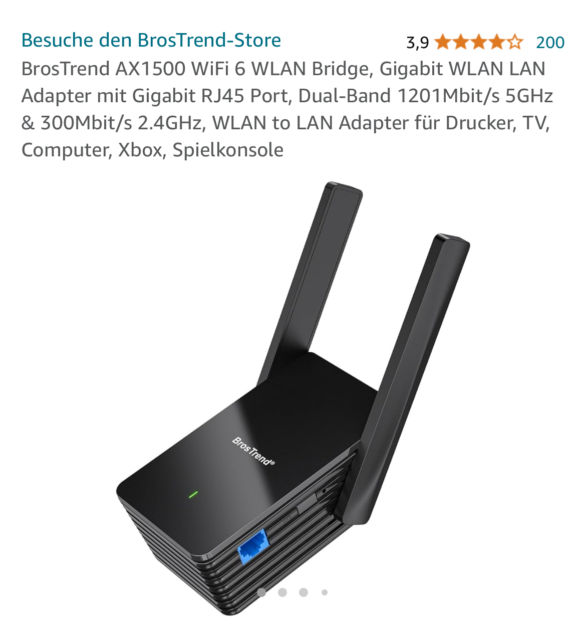

@TorenAltair Das wird so wie der TE versucht umzusetzen, nicht funktionieren, da die wlan Verbindung von Windows aufgebaut wird. Es ist also Treiber abhängig und die werden erst beim booten geladen.
Die einzige Lösung, die funktioniert, sich einen wlan Adapter mit Ethernet zu besorgen.
Der Adapter wird am Ethernet port angeschlossen und mit dem router eine Verbindung aufgebaut, die auch im standby durch die Verbindung des Adapters aktiv ist.
Wake on wlan kann ohne weiteres so nicht funktionieren, da die Verbindung nach dem herunterfahren nicht mehr funktioniert und der Desktop dann nicht mehr erreichbar ist.
sehr interessant, betrifft das auch S3 Standby?
Wake on WLAN wäre dann ja aber irgendwie auch total sinnlos?
Ist es auch. Es wurde mal versucht einzuführen, fiel als Standard durch und abgesehen von Insellösungen ist es tot.
