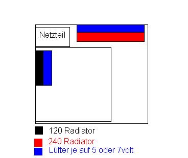

also meiner meinung nach würd das nicht passen weil einfach nicht genügend platz da ist. ich würde dir einen 240 radiator empfehlen und wenn da die kühlleistung nicht reicht einfach noch einen 120 radiator an die hintere 120 er halterung und fertig. mehr als einen 360 oder 240 plus 120 wirste net brauchen denn die temperatur fällt dadurch nicht so viel das es sich lohnt.
als anhang hab ich mal ne skizze gemacht
