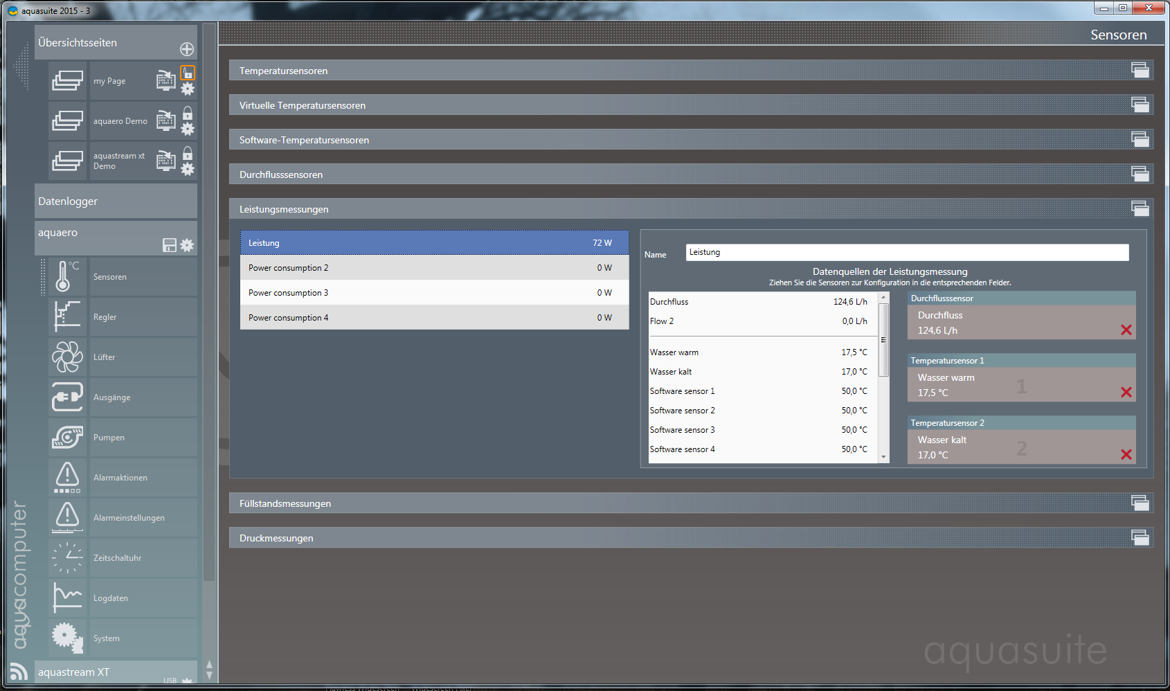

Mit 2 Sensoren und dem Durchflusssensor könntest du mit dem aquaero eine Leistungsmessung machen(abgegebene (wärme)Leistung).
Dafür sollten die Radis aber direkt hintereinander sein(von der Verschlauchung her)
Die Idee gefällt mir. Mit welcher Formel berechnest Du das? Welche Leistung (Watt) wird frei, wenn eine Temperaturänderung von 1K erfolgt?
Das macht das aquaero.
Du sagt dem welcher Sensor ist "kalt", welcher ist "warm" und welchen DFM, dann spuckt es dir einen Wert in Watt aus.
(Fenster auf und PC gerade erst gestartet, deswegen nur 17°C Wasser)
