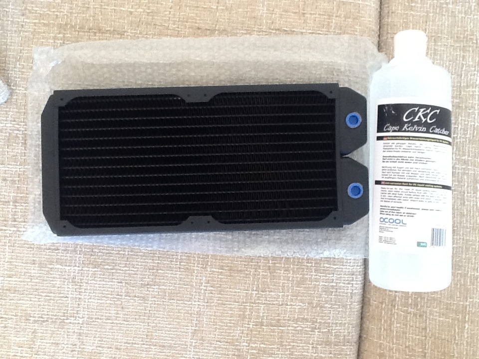

Mein Einstieg in die Welt der Wakü mit Alphacool ;)
Nachdem ich Radiator und Kühlmittel habe fehlt nur noch der Eisberg Solo. Da dem Eisberg nur Schraubgewinde für 11/8 beiliegen, habe ich hier was eigenes ausgesucht für 13/10:
