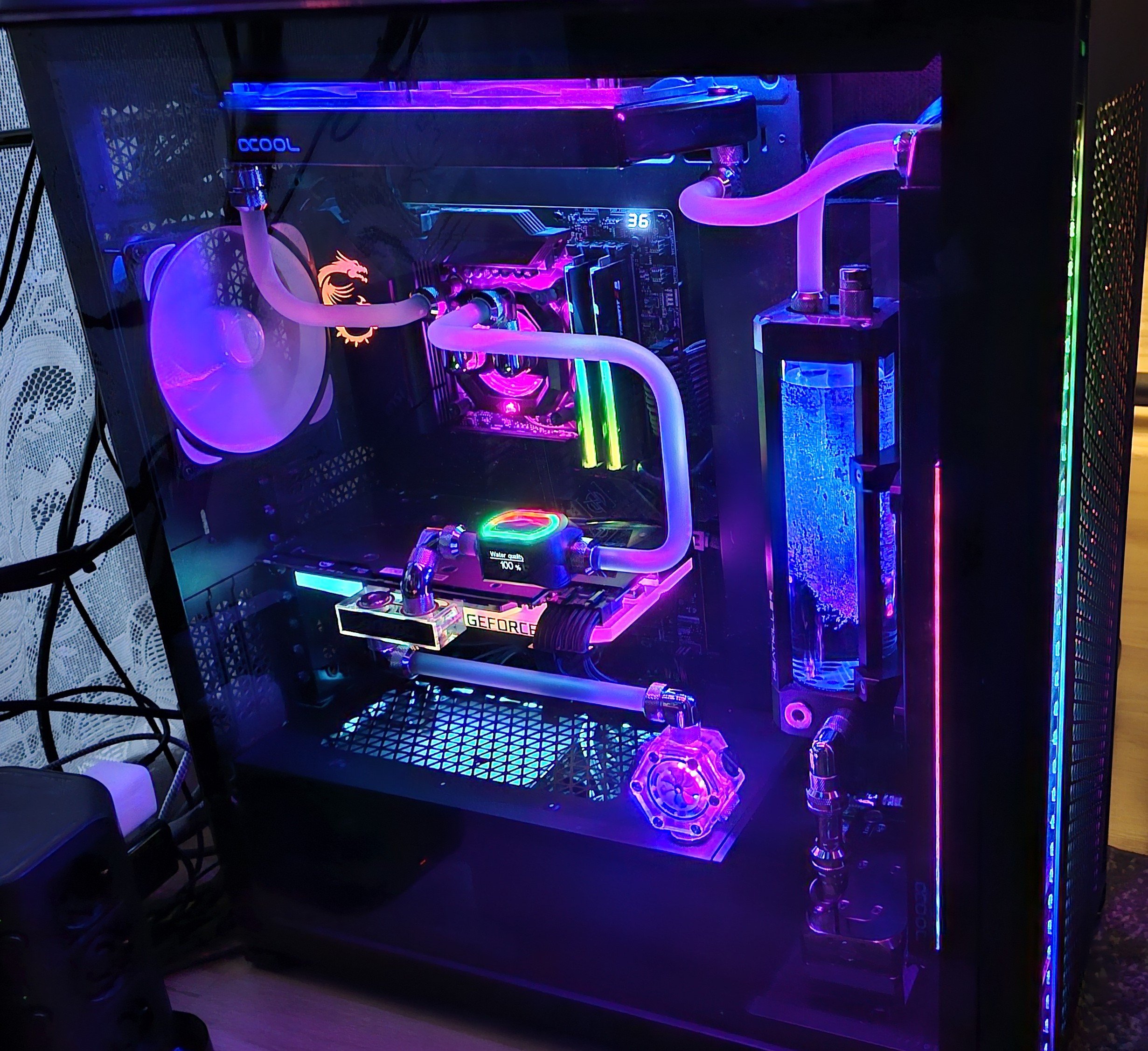

In deinem Gehäuse sieht es wohl als Kombi besser aus. Getrennt muss ja auch optisch noch gut aussehen. In meinem Fall habe ich hierzu eine Aussparung, wo zwei DDC Pumpen mit einem optisch schönen Aufsatz gut hineinpasst und daher habe ich in meinem Fall Pumpe und AGB getrennt.
Mit meiner Methode würde hinten aber kein Radiator nach der Pumpe mehr passen. Aber in meinem Fall habe ich zwei Pumpen in Reihe verbaut und daher nimmt der Pumpenaufsatz auch mehr Platz ein.
Schau dir dazu auch mal Beispielsystem an.

Ich habe dann auch selbst die Radiatoren von EK rausgeschmissen, weil ich da keine Lust mehr drauf hatte. Jetzt habe ich einen wilden Mix aber bin seit Jahren zufrieden und habe nichts mehr geändert.
Die Corsair Radiatoren waren damals sehr gut und haben deutlich mehr Wärme abgeführt, als die von EK.
