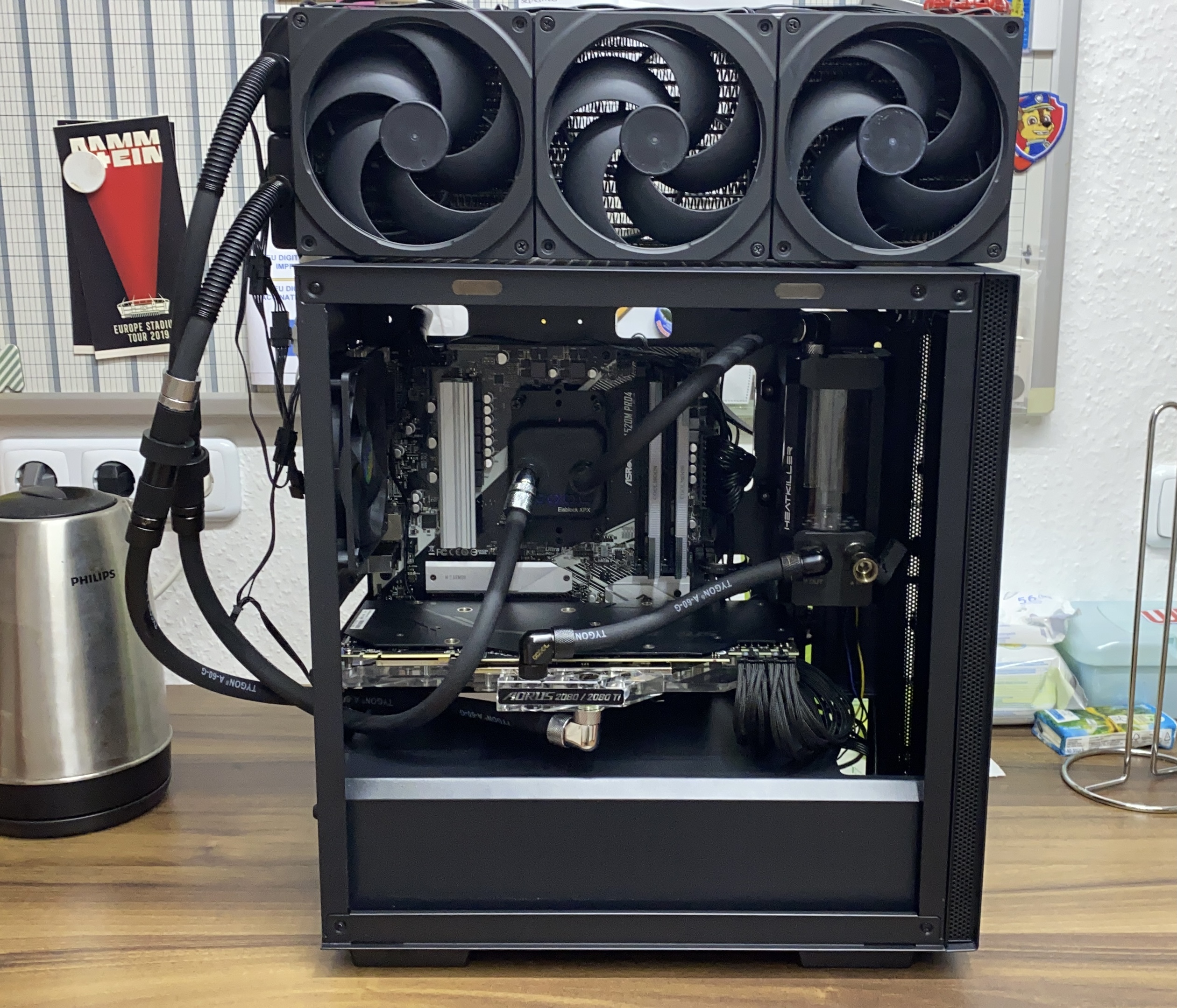

Deine Komponenten geben ohne Optimierung und UV etwas mehr ab. Da wirst du einen Kompromiss finden müssen. Oder du hast weitere radiatoren mit auf.
