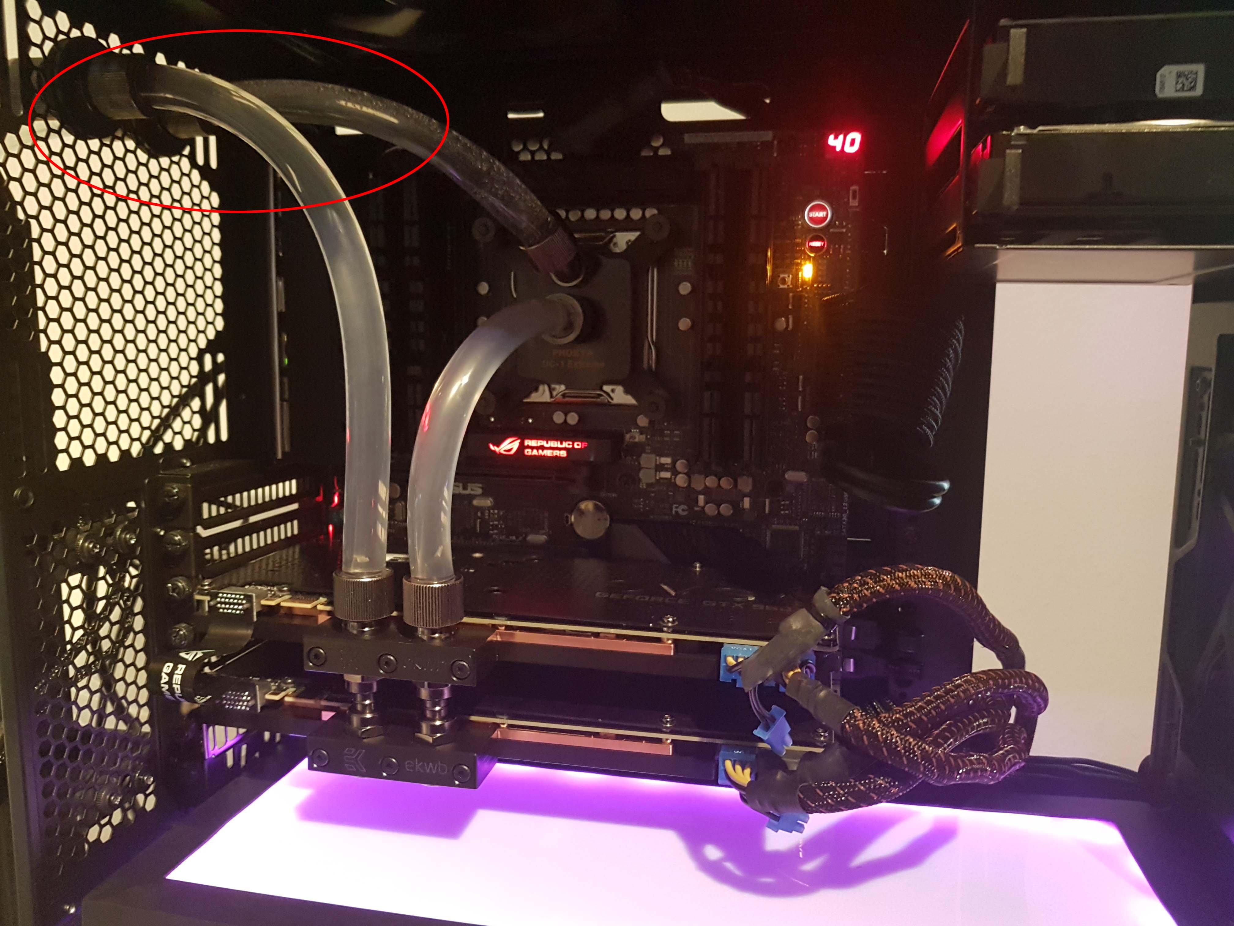

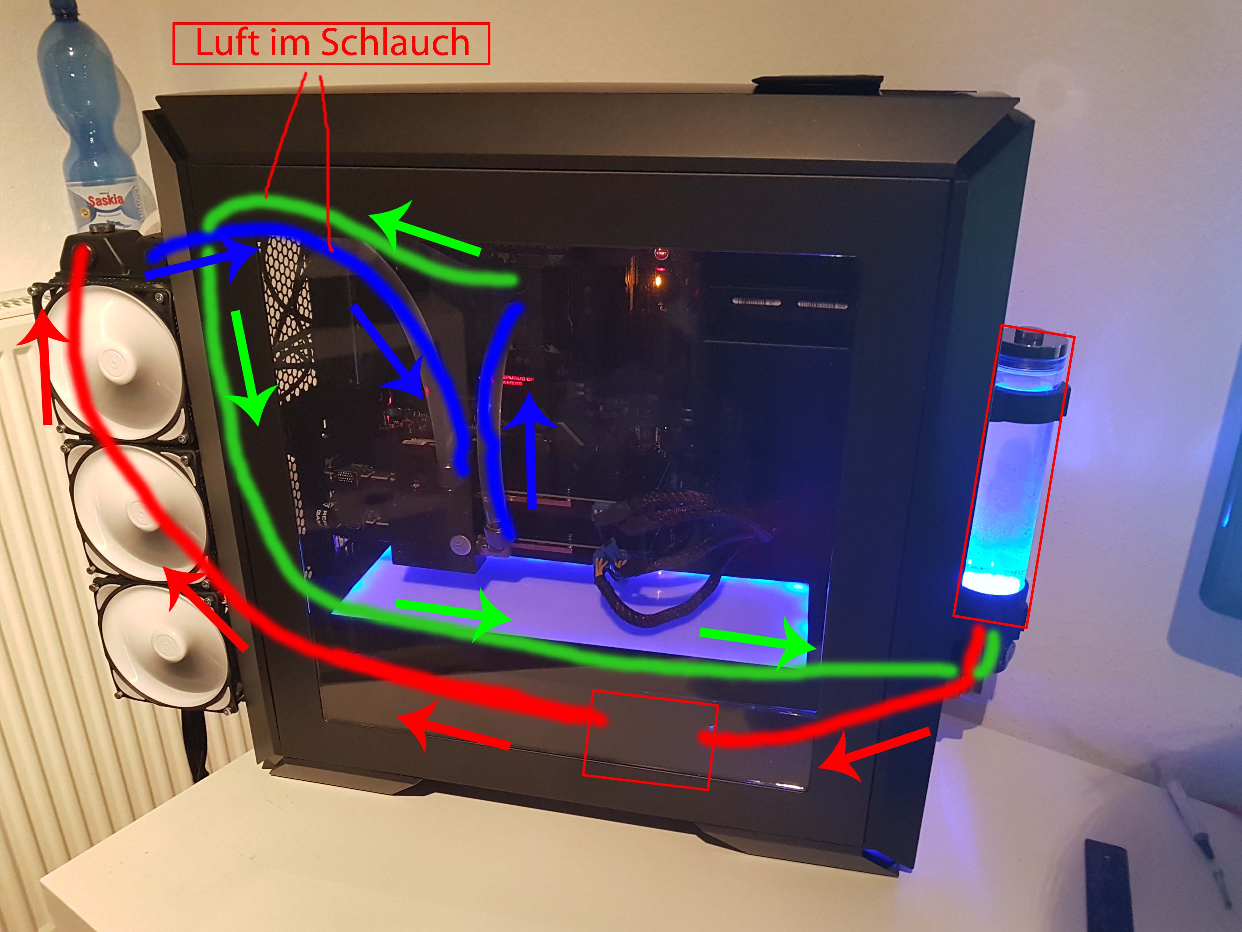

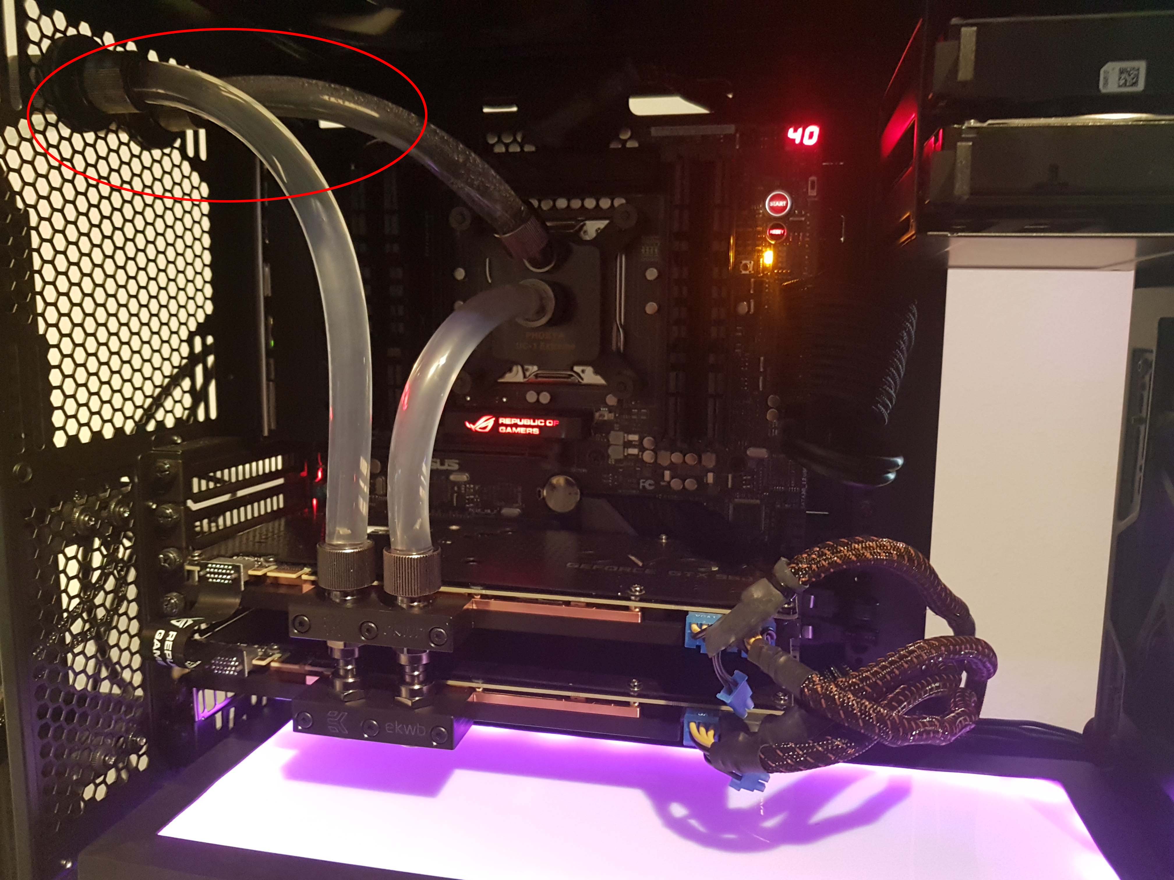

ich habe meine Wasserkühlung fertig gebaut. Jetzt, nach dem befüllen habe ich festgestellt das sich im oberen Teil der WAKÜ in 2 Schläuchen eine Menge Luft befindet. (Keine Bläschen, eher richtige Stücke an denen kein Wasser ist) *Rot gekenzeichnet*
Der Aufbau ist wie folgt:
AGB -> Pumpe -> Radiator -> GPU 1/2 -> CPU -> AGB

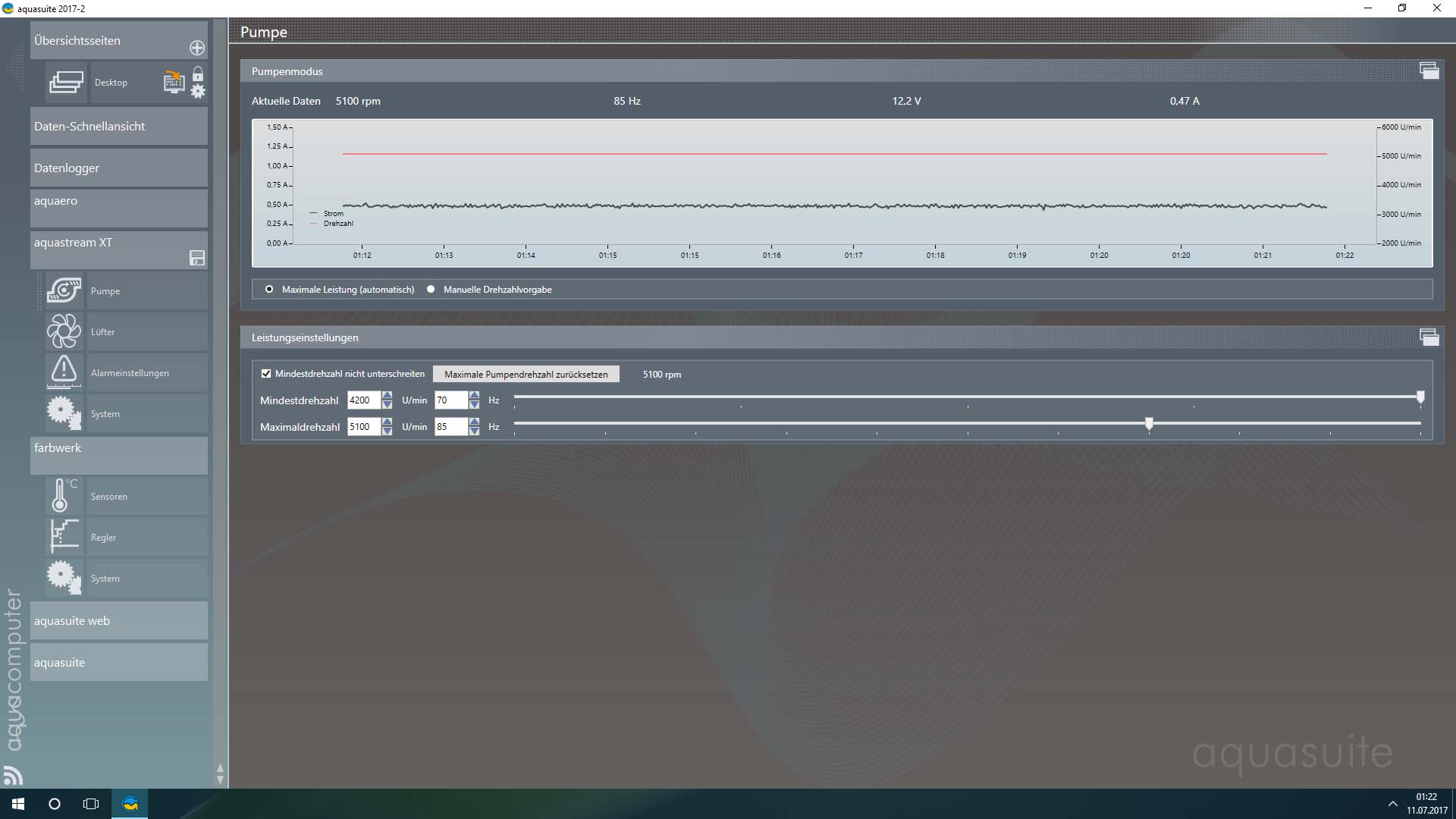

Der Weg vom AGB zur Pumpe ist nur ca 5-7cm. Von der Pumpe zum Radiator ca 60cm und vom CPU zum Radiator auch nochmal ca 60cm. Als Pumpe verwende ich eine Aquastream XT Ultra (Eheim 1046) die z.zt. mit 5100 U/min läuft. Den Radiator habe ich vorher manuell mit Wasser gefüllt.
Den PC Wenden, drehen, auf die Seiten legen, Schläuche klopfen, Schläuche drücken, hat leider nichts gebracht. Die Bereiche wollen sich einfach nicht mit Wasser füllen... Habt Ihr noch einen Tipp/Idee wie ich das hinbekomme ohne das ganze System neu aufzubauen (Die WAKÜ ist jetzt nämlich an den Case angepasst, sprich es wurden Löcher gebohrt etc.)

Ja, die Pumpe war an. Die Blasen sind beide hinter dem Radiator. Im Radiator selbst dürften kein Luftblasen sein, da ich den ja manuell gefüllt habe.
Die Blasen sind vor den GPU's und hinter dem CPU

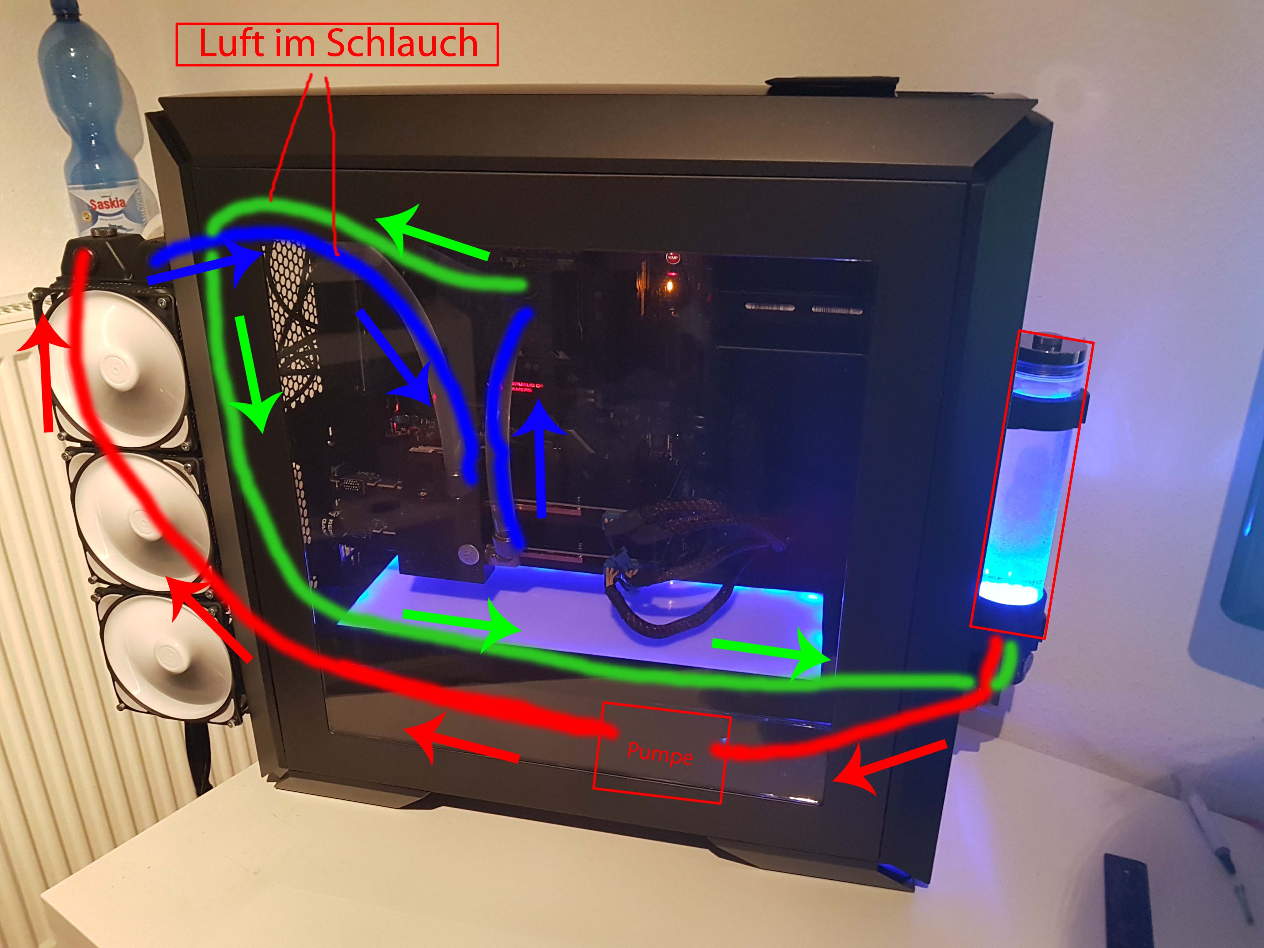

Hmmm, es müsste so klappen. Mach mal eine Skizze der Verschlauchung. Es sieht zwar soweit OK aus aber evtl. stimmt da doch etwas nicht.
Wow, Photoshop Skills Level 1000 :D
Also: AGB geht in Die Pumpe dann in den Radiator (Roter Schlauch) Vom Radiator in die GPU's (Hier die erste große Luftblase) dann in den CPU (Blauer Schlauch). Vom CPU in den AGB (Hier am höchsten Punkt der WAKÜ die nächste große Luftblase)
Ich hoffe man kann das so erkennen!

Kontrollier vorher noch mal, ob die Pumpe auch auf maximaler Leistungsstufe läuft (eigentlich müsste sie das auch so packen).

Den Radi habe ich schon mal aufgemacht, der ist bis zum Rand gefüllt. Die Pumpe läuft auf 5100 U/min (Standard sind hier 4800)

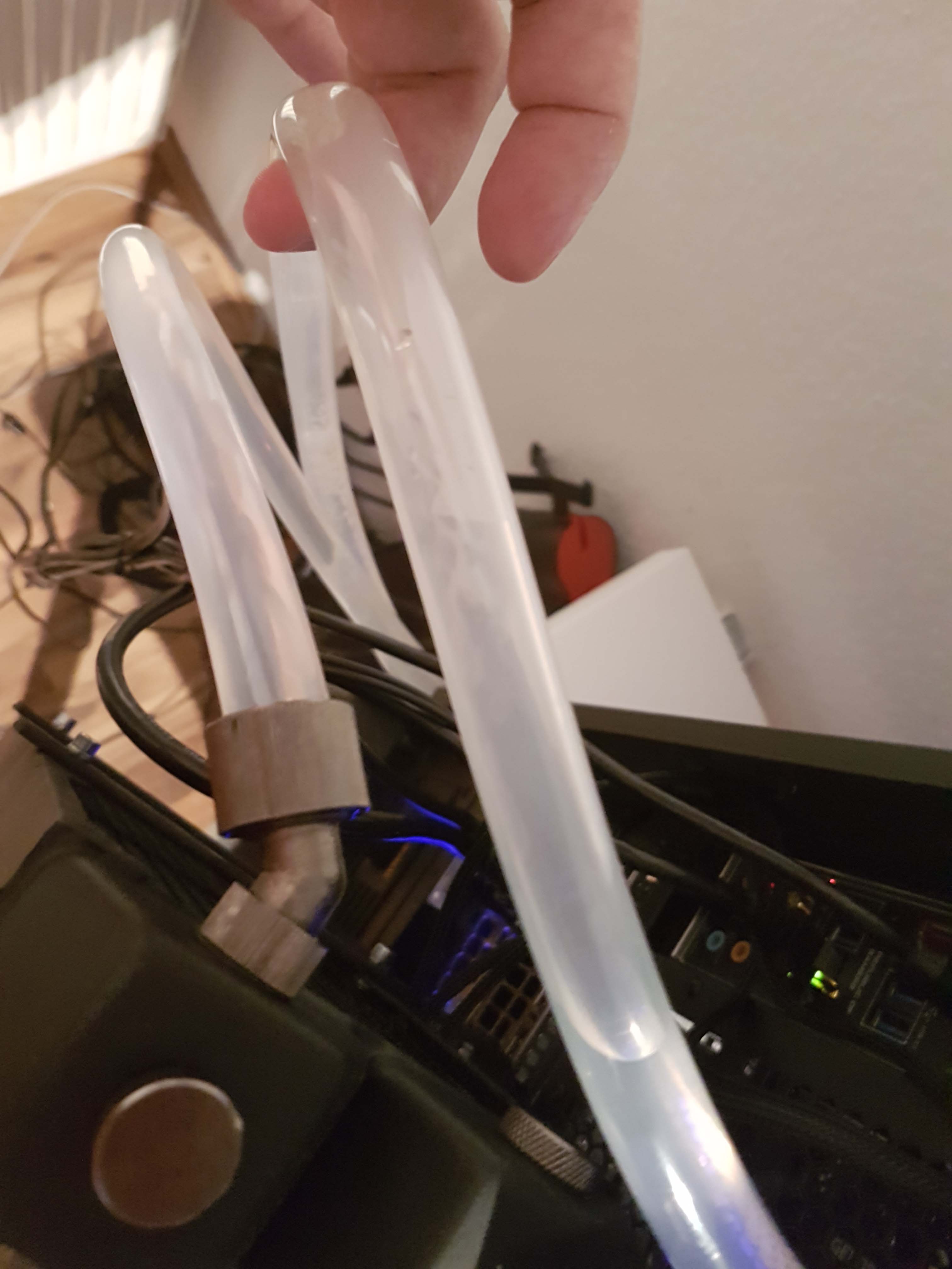

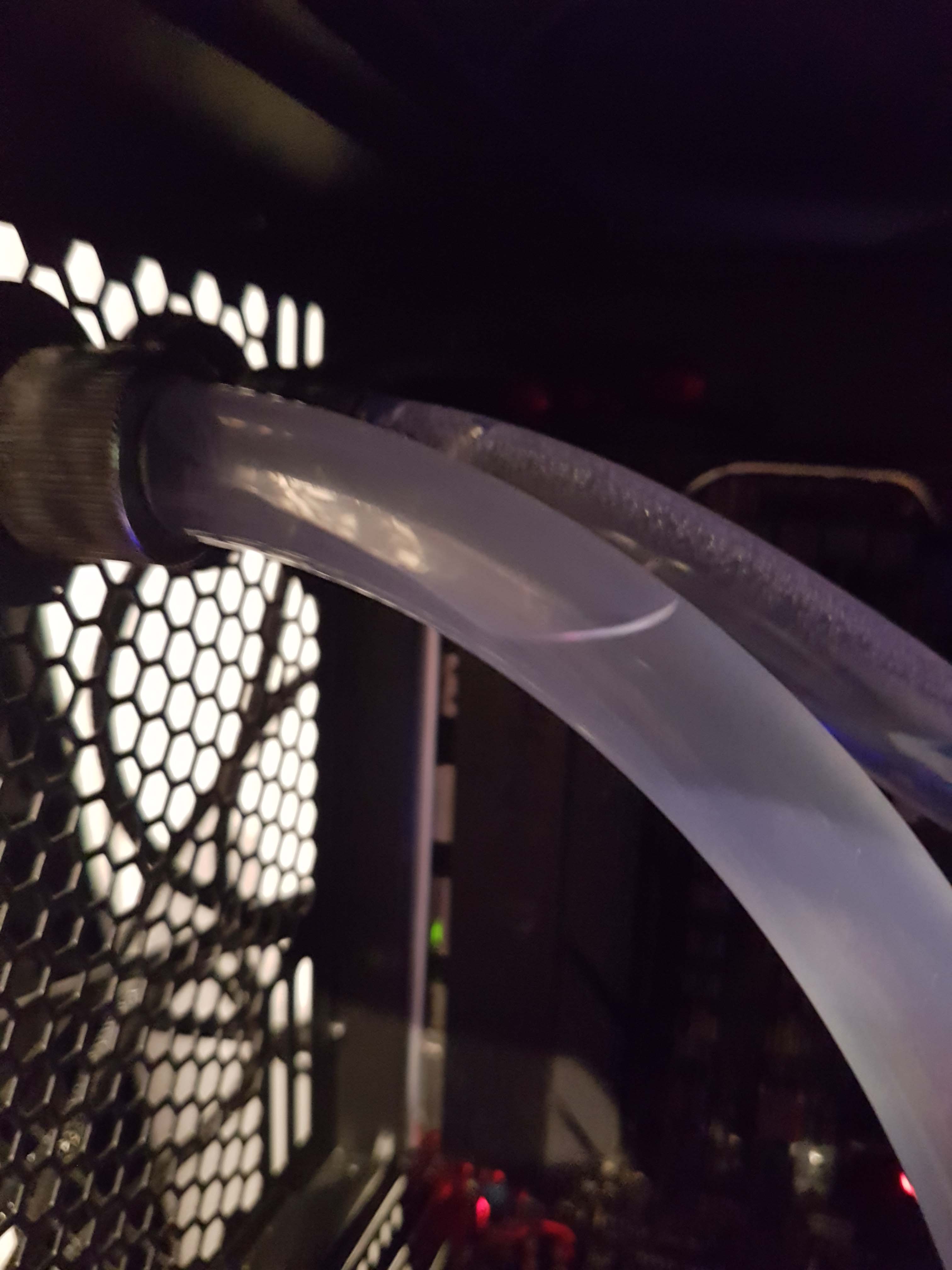

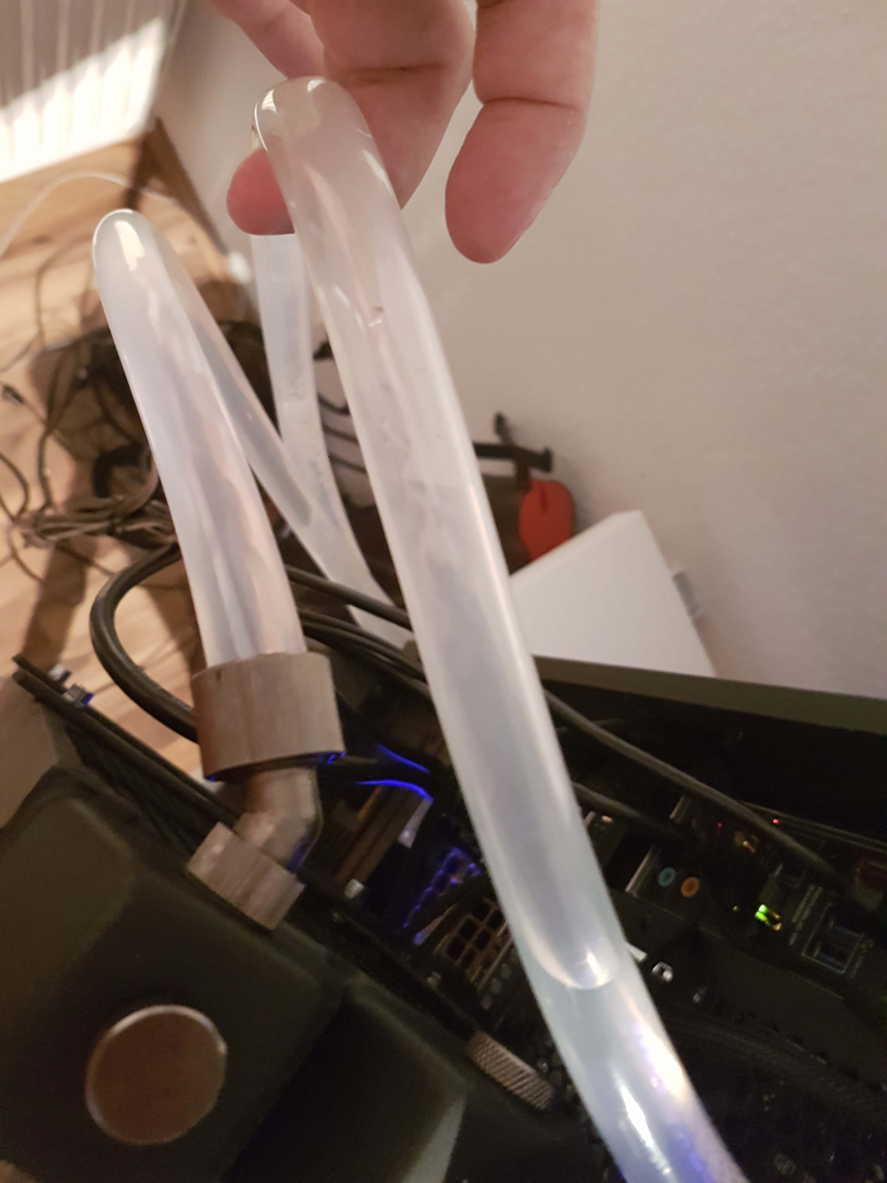

Ich habe mal ein Video vom Schlauch gemacht der hinter der CPU ist! Vielleicht erkennt man das ein bisschen, aber ein Wasserfluss ist da... nur nicht komplett!

Da is unten noch n rotes Rechteck in der Zeichnung. Nehme mal an, das soll die Pumpe sein. AGB liegt also über Pumpe und die schafft auch mehrere Meter zu überwinden. Glaube nicht, daß das das Problem ist, zumal mein AGB auch ganz unten ist und mir keinerlei Sorgen bereitet.
Ja, der AGB liegt in paar Zentimeter über der Pumpe.
