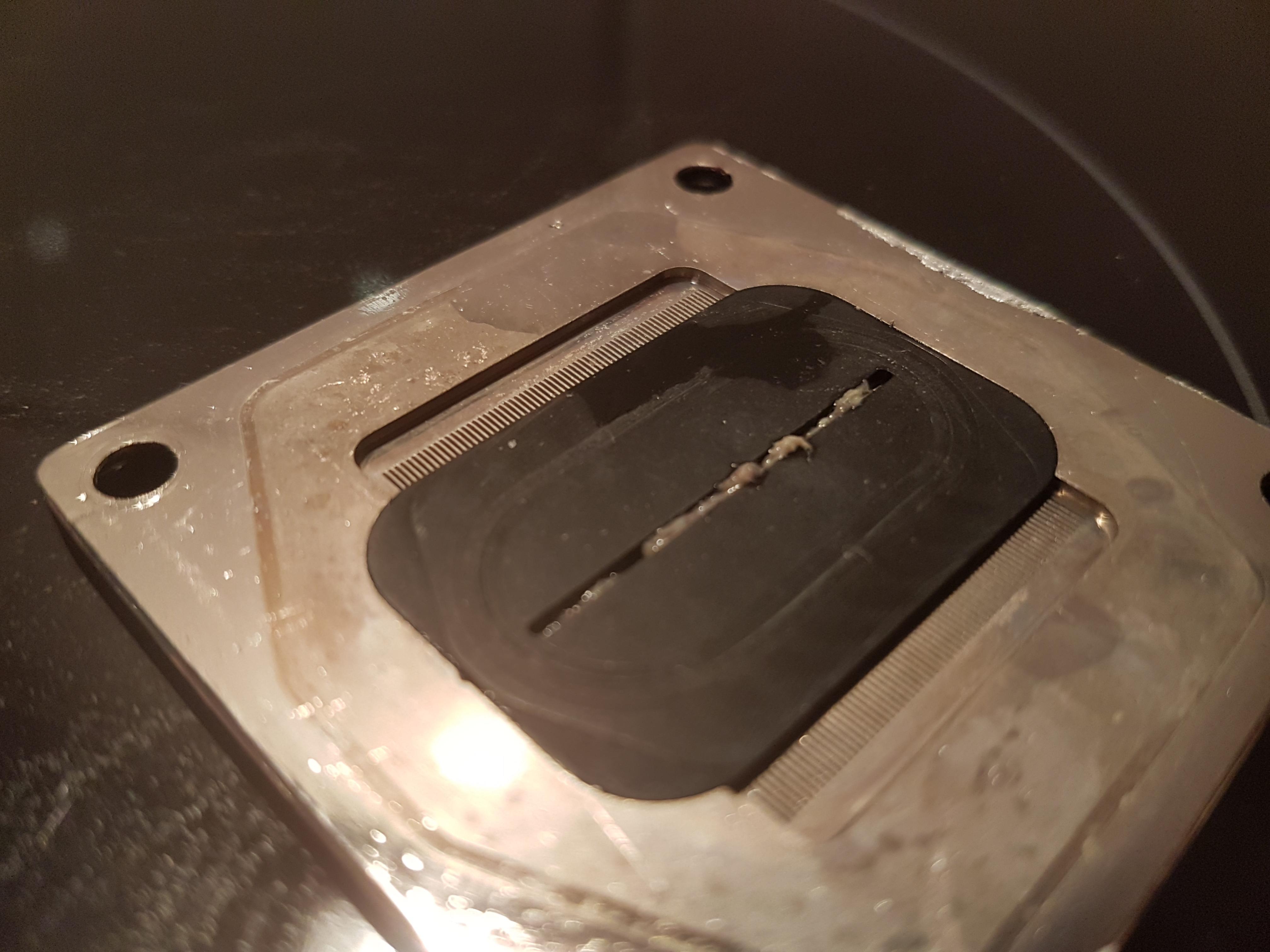

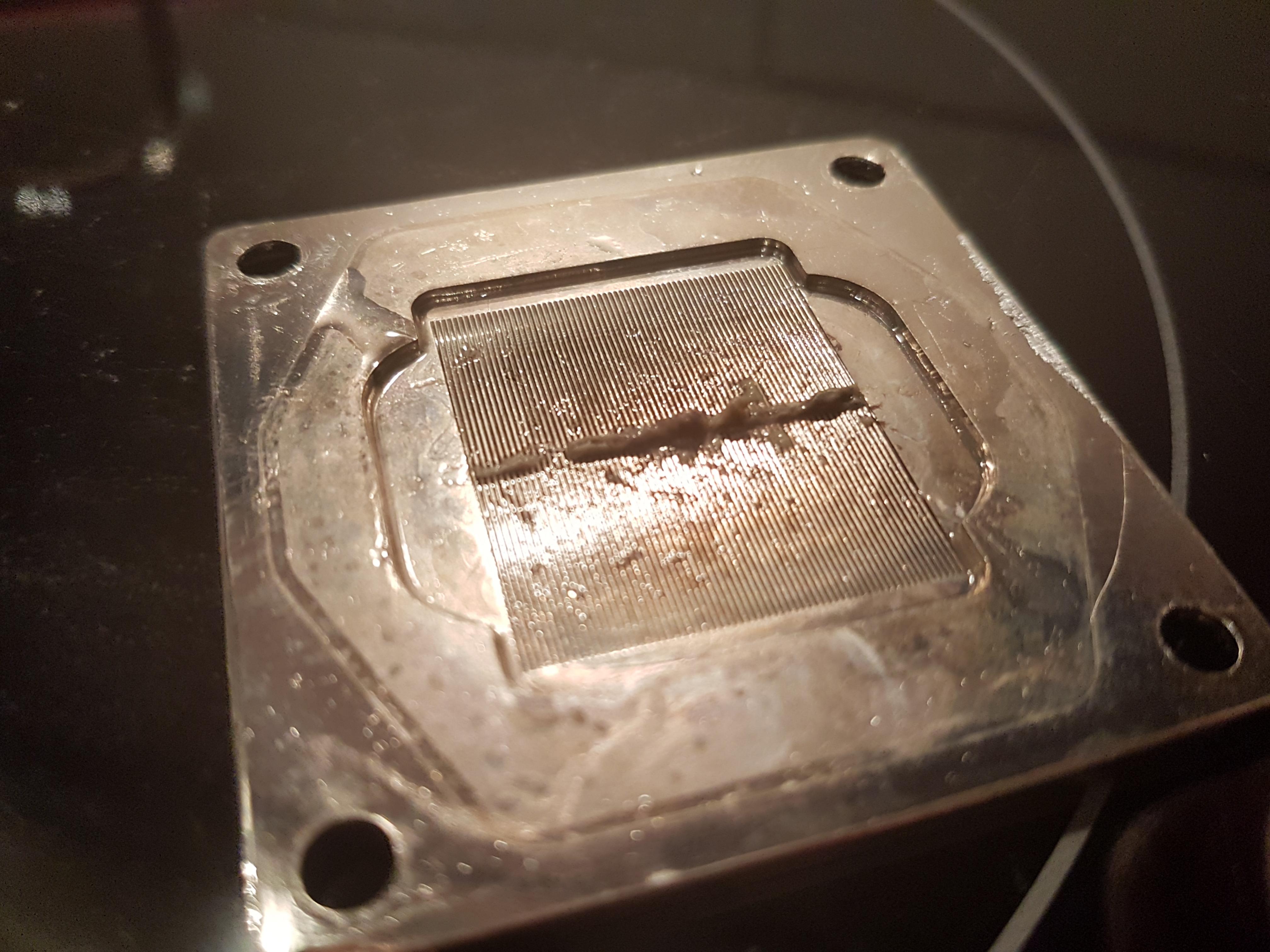

Soooo, habe gerade den CPU ausgebaut. Der sitzt total zu...
Werde den jetzt mal Sauber machen und wieder einbauen. Habe mir auch direkt den Filter von Aquacomputer bestellt.
Wow, siehe da. Hätt ich bedeutend höhere CPU Temps erwartet. Wieder was gelernt :)

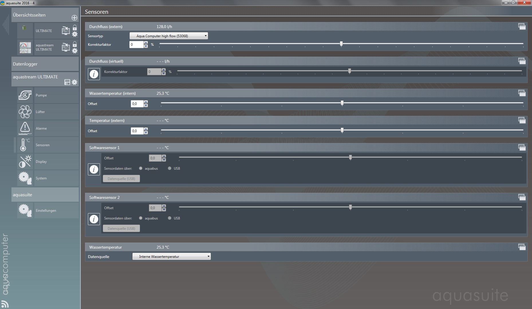

Kannst dir vielleicht auch mal überlegen, einen Durchflusssensor mit reinzuhängen. Er muss ja nicht unbedingt den exakten realen Wert anzeigen, aber er ist doch ein zuverlässiger Indikator, z.b. wenn irgendwelche Temperaturänderungen im Laufe der Zeit auftreten, ob es an einem deutlich nachlassendem Durchfluss liegen könnte bzw. sich mit der Zeit irgendwo was zusetzt oder überhaupt ein auffällig nachlassender Durchfluss Anlass sein könnte, mal alles zu checken. Darüber hinaus hast du sofort Vergleichswerte bei diversen Änderungen an eingesetzten Komponenten, Schläuchen, Fittings, Pumpenleistung etc..
Bei gleicher Pumpenleistung, Sensor und Korrekturfaktor kannst du dich bei Problemen auch mit anderen austauschen über deren Werte und Kreislauf.
Ich weiß nicht mehr, seit wieviel Jahren ich einen verbaut hab, würde nicht drauf verzichten wollen.
Empfehlenswert für die Pumpe wäre z.B. der hier:
http://www.aquatuning.de/wasserkuehlung/ueberwachung/sensor-durchfluss/6146/aquacomputer-durchflusssensor-high-flow-g1/4-fuer-aquaero-aquastream-xt-ultra-und-poweradjust#search:query=71044
Benötigt aber noch ein spezielles separates Anschlusskabel, dass es leider nicht gesleeved gibt:
http://www.aquatuning.de/wasserkuehlung/ueberwachung/sensor-durchfluss/2763/aquacomputer-durchflusssensorkabel-3-polig
Der Sensor kann dann einfach explizit in der aquasuite ausgewählt werden und wird automatisch kalibriert. Ich verwende allerdings momentan noch die alte aquasuite Version, auch wenn ich mittlerweile eine Ultimate habe.
Sieht dann so aus:

Den Filter kannst du dir sparen, dass was den CPU-Kühler zusetzt, sind gelöster Weichmacher aus den Schläuchen. Das lässt sich nur mit den Kartuschenfiltern rausfiltern. Je älter die Schläuche sind, desdo länger braucht es bis der Durchfluss gebremst wird. Der Schleim setzt sich auch nur im CPU-Kühler fest. Wahrscheinlich, weil der sehr Engmaschig ist. Im GPU-Kühler setzt sich der nicht ab.
Sorg lieber dafür, eine gescheite Ablassvorrichtung einzubauen. So dauert die Jährliche CPU-Reinigung keine 20 Min.
