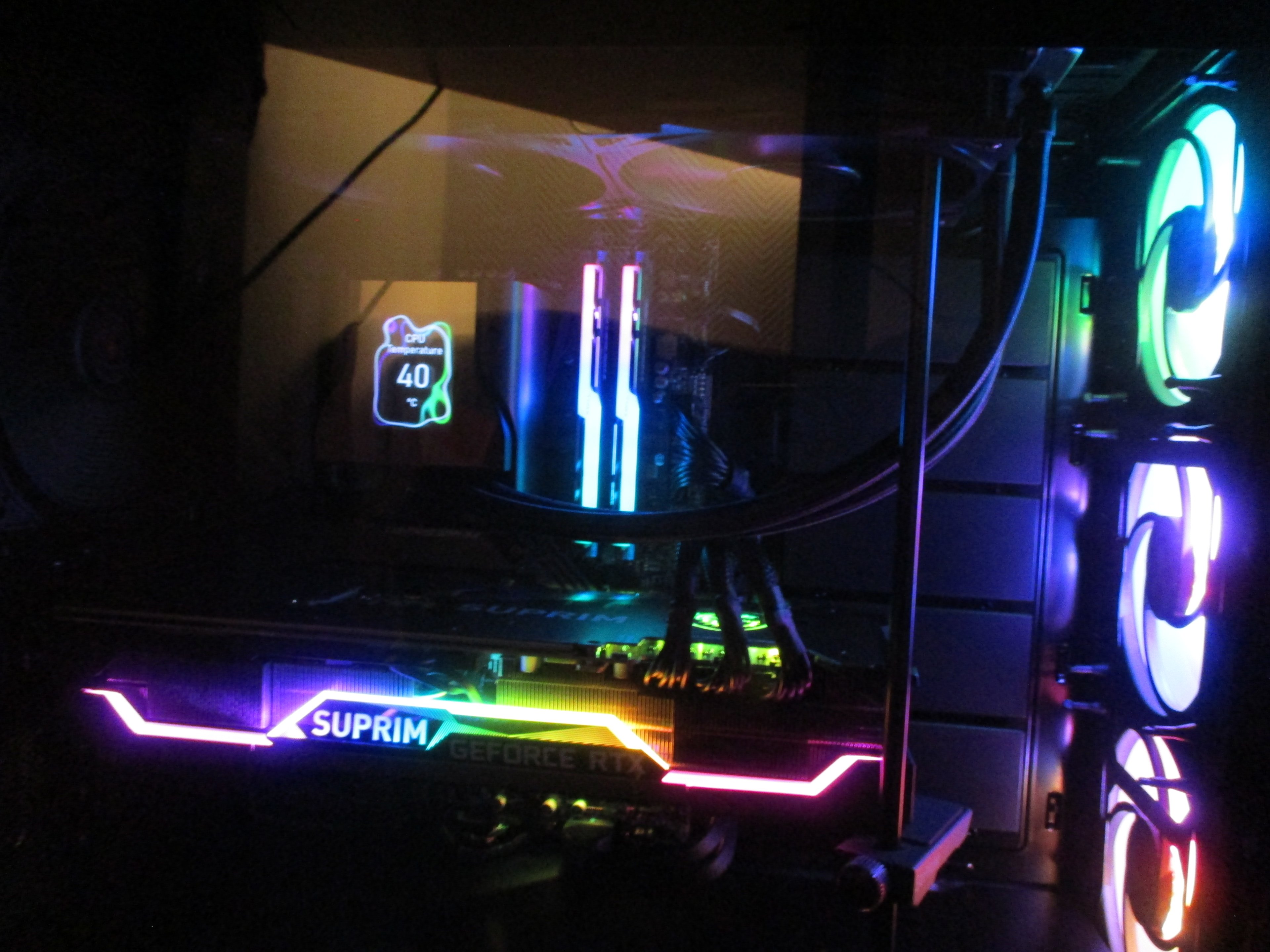

Ich hab seit kurzer Zeit meine erste Wakü verbaut, eine S280 AIO von MSI (on Top) in Kombi mit einem AMD 5800X und alles funktioniert soweit prima.
Da ich noch wenig Erfahrungen habe mit Waküs wollte ich einfach wissen, ob es "normal" ist wenn die CPU beim PC hochfahren also direkt nach dem Einschalten kurzzeitig über 50 Grad warm wird, dann aber sofort von der Pumpe/Luftkülhung runtergekühlt wird auf ca. 36 Grad
Das ganze "runterkühlen"dauert immer so ca. 2 min und danach wird die Temp konstant niedrig gehalten.
Ist das ein normales Verhalten einer Wasserkühlung?? Wenn ja ist alles gut, ich frag nur weil es für mich noch Neuland ist.

auch im Spiel wie zb. FarCry 6 habe ich keine probleme, die CPU temp (laut aio-display) liegt dann im Game bei ca. 40° C - bei maximalen settings (ohne raytracing) auf einem 2K-Monitor, verbaut hab ich eine MSI 3080ti Suprim
es sieht alles soweit gut aus, und die temps sind im gaming ok und konstant 🙂
sorry wenn ich mir anscheinend zuviel sorgen gemacht habe, es ist halt meine erste wakü 😇
LG pl3Xy
weil mir die temp im game (oben) zu niedrig erschien, hab ich nochmal den far cry 6 benchmark mehrmals laufen lassen und habe dann eine temp von durchschnittlich 58°C
kommt schon eher hin 😊
