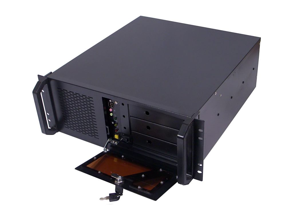

Zwei günstige Server Gehäuse wurden besorgt, und sollen folgendes beinhalten
Gehäuse 1:
  • Phobya Xtreme NOVA 1080 mit 9x 120x120x25 Scythe Slip Stream
  • Aqua Computer Aquastream XT USB 12V Pumpe
  • Durchflussmesser
  • Ausgleichsbehälter (2x5,25")
  • Schott nach Außen zu weiteren Gehäusen
Gehäuse 2:
  • Mein Game-PC mit GPU, CPU, Mosfet sowie Chipsatz Wakü.
  • Schnellkuplung mit Schott zum Wakü-Gehäuse
Im Groben hab ich für das nun folgende "Upgrade" ca 530 € folgende Teile gekauft:
  • 2x 19" 4HE Server Gehäuse in Schwarz

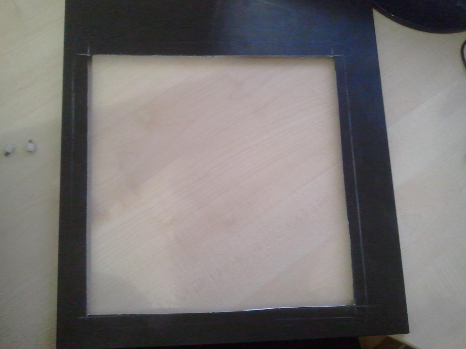

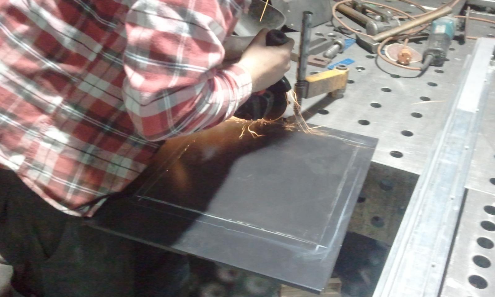

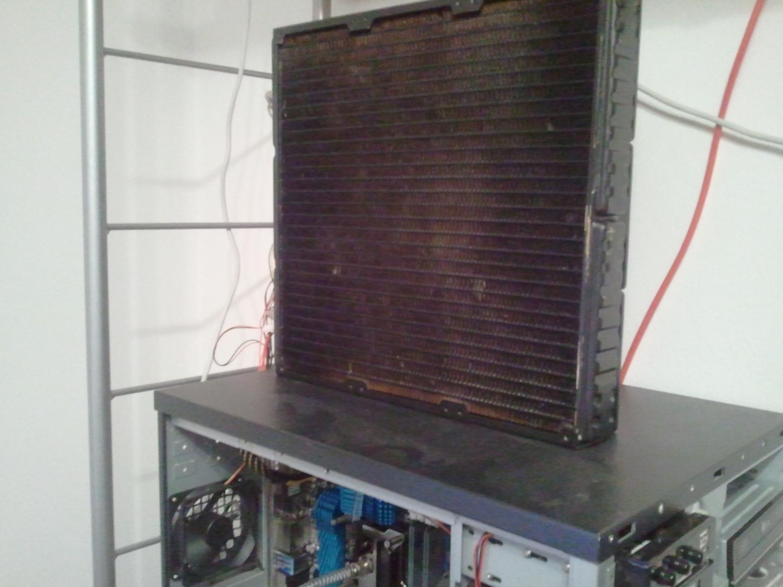

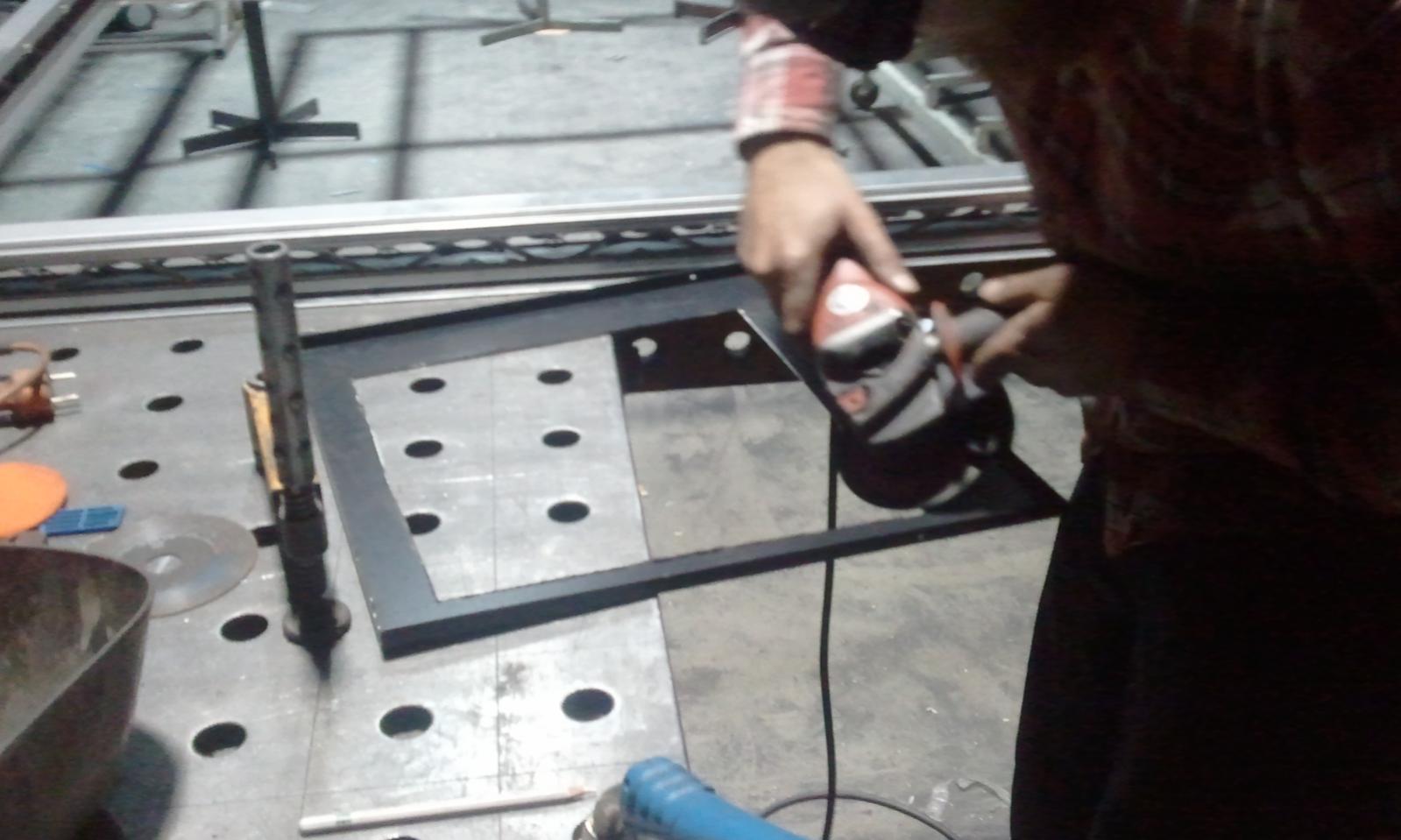

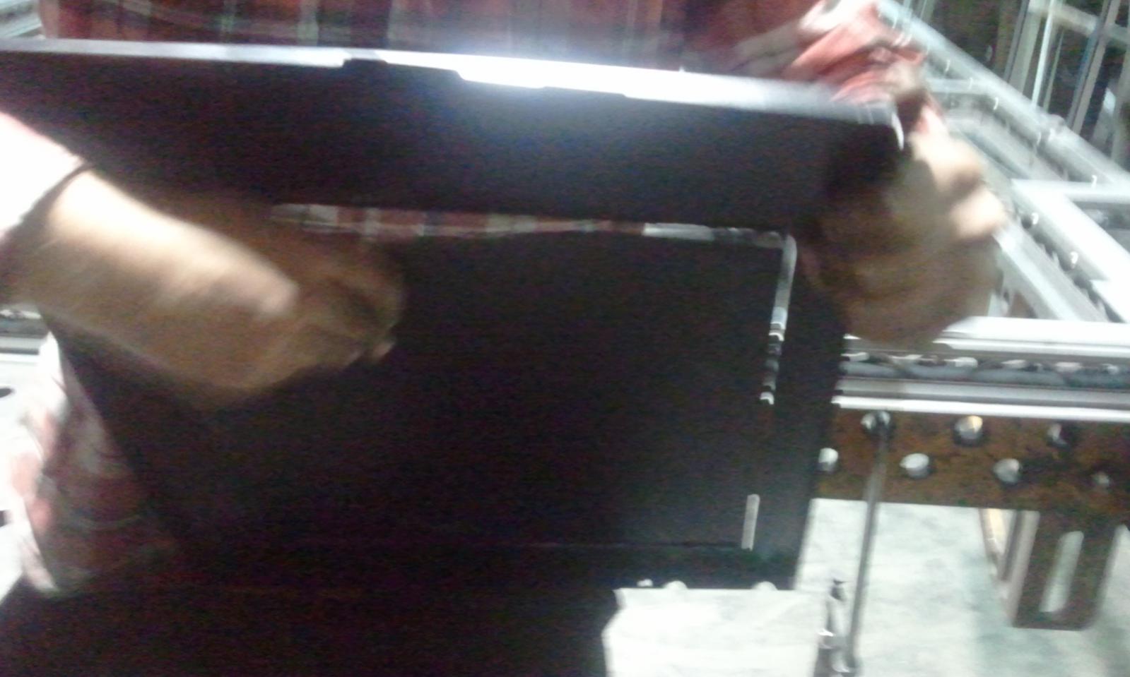

Wie kommt der Radiator in das Server Gehäuse?

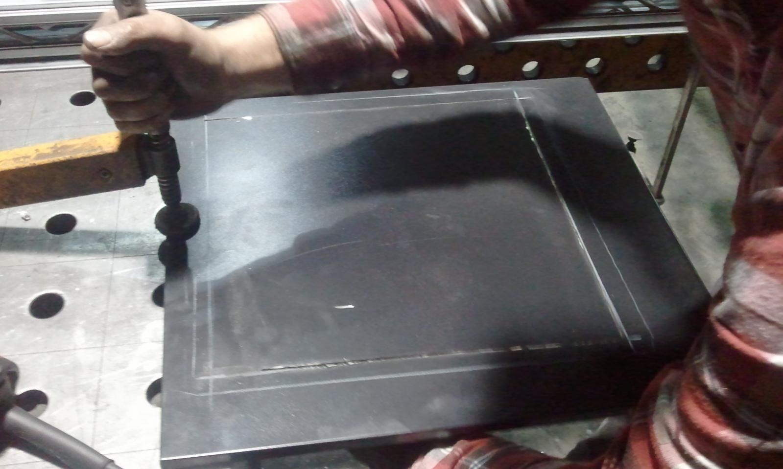

Wie bekommt man am schnellsten ein Loch in den Deckel, so dass der Radiator da Platz hat? Mein schneide es auf - Flex FTW :)
Vorher: 19zoll4heblck_2.jpg Der Radiator: 2011-11-20 20.10.04.jpg
Meine fähigen Freunde am Werk:
2011-11-19 17.18.58.jpg2011-11-19 17.19.12.jpg2011-11-19 17.19.29.jpg2011-11-19 17.19.43.jpg2011-11-19 17.20.44.jpg2011-11-19 17.22.20.jpg2011-11-19 17.23.54.jpg2011-11-20 20.09.13.jpg
Wie kommt der Radiator in das Server Gehäuse? - Oder doch nicht
Nach sehr viel Real-Life Arbeit, sprich dass, was mir den Kram hier finanziert, hatte ich wieder Zeit weiter zu machen. Urlaub. Und siehe da, die beste Position für den Radiator ist auf dem Gehäuse und darüber die Lüfter. Leider fehlen noch ein paar Teile, Lieferung war nicht vollständig, womit das ganze noch zerlegt rumliegt.

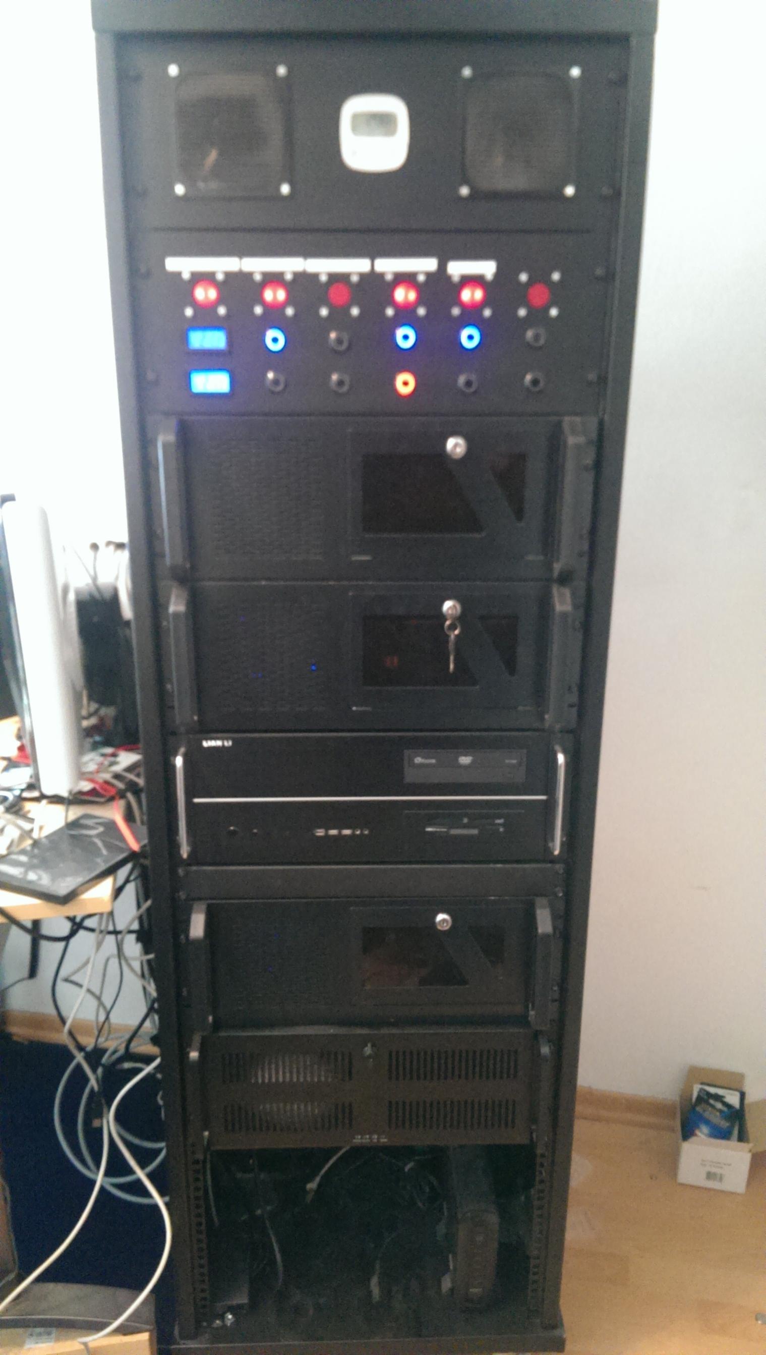

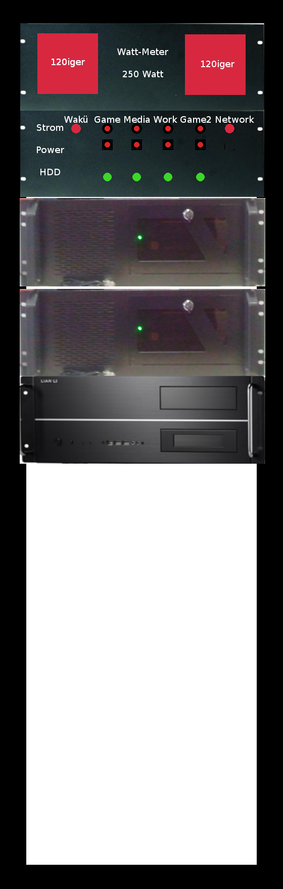

Erste Plan für den Einbau sieht so aus:

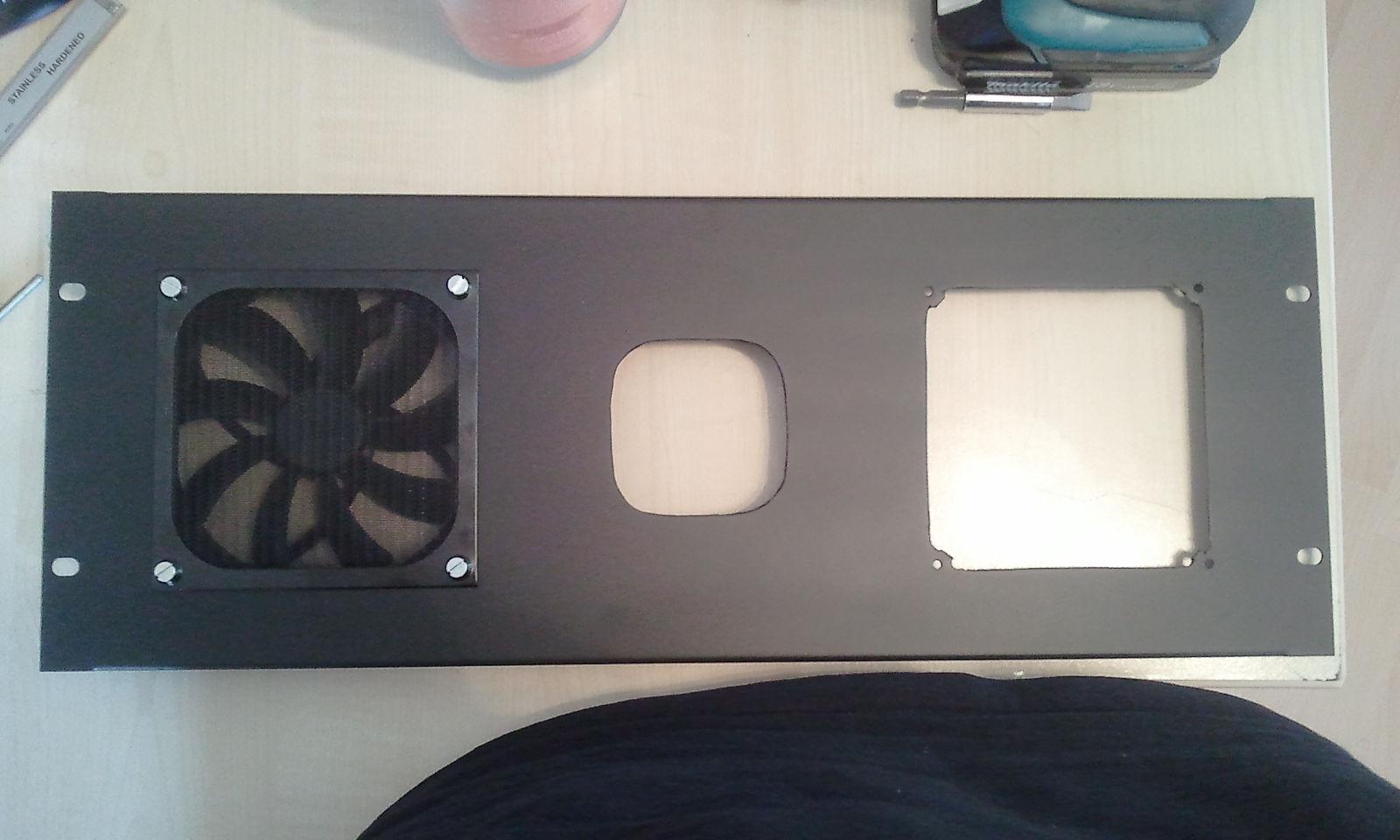

4HE Platte mit 120 Lüfter und einem Belkin Watt-Messer an der Hauptleitung
4HE Platte mit Taster und LEDs um den Geräten Strom zu geben, anzuschalten und HDD zu beobachten (mehr dazu weiter unten)
4HE Wakü Einheit
4HE Game PC
4HE Media PC
--- Später folgen
4HE Arbeits PC
4HE Game PC 2 (den gab/gibt es immer mal wieder, aktuell ist er verkauft :) )
Und kommt 4-Bay NAS (kein 19") von QNAP, 1-Bay NAS Backup QNAP, CableModem (Seit gestern 120 MBit :) ), GBIT Switch(es) und Stromversorgung sowie Standby Killer.
Das ganze auf 2 Eben, je nach Platz.

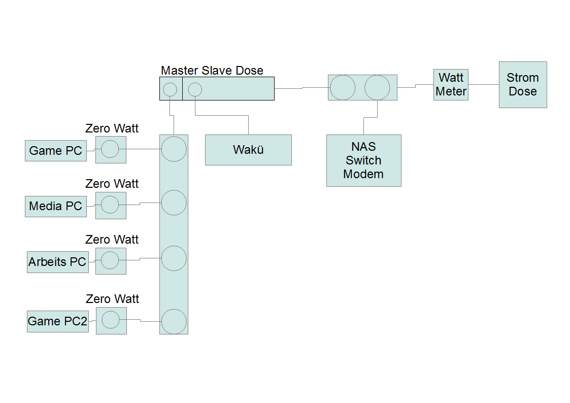

Die Stromversorgung
Geplant ist folgendes:
Die "Zero Watt" sind Standby Killer. Also wenn weniger als X Ampere gezogen wird, schaltet sich ab. Über eine externen Taster kann man den Strom wieder anschalten. Diesen Taster werde ich oben in die Blende einbauen.
http://www.amazon.de/gp/product/B00386RXW6/ref=ox_sc_act_title_1?ie=UTF8&m=A2UJNPC84YIOHQ
Durch die Master-Slave Steckleiste, wird die Wakü immer aktiviert, wenn irgend ein Wakü-PC angeht. NAS, Modem, Router, Switch etc haben immer Strom damit mein WLAN funktioniert ;)
Als "Watt-Meter" kommt diese Teil zu Einsatz:
http://www.amazon.de/gp/product/B0041RQWD2
Das gabs am Cyber Monday recht günstig. Sollte gut in die Mitte zwischen die Lüfter passen.
So der Plan :)

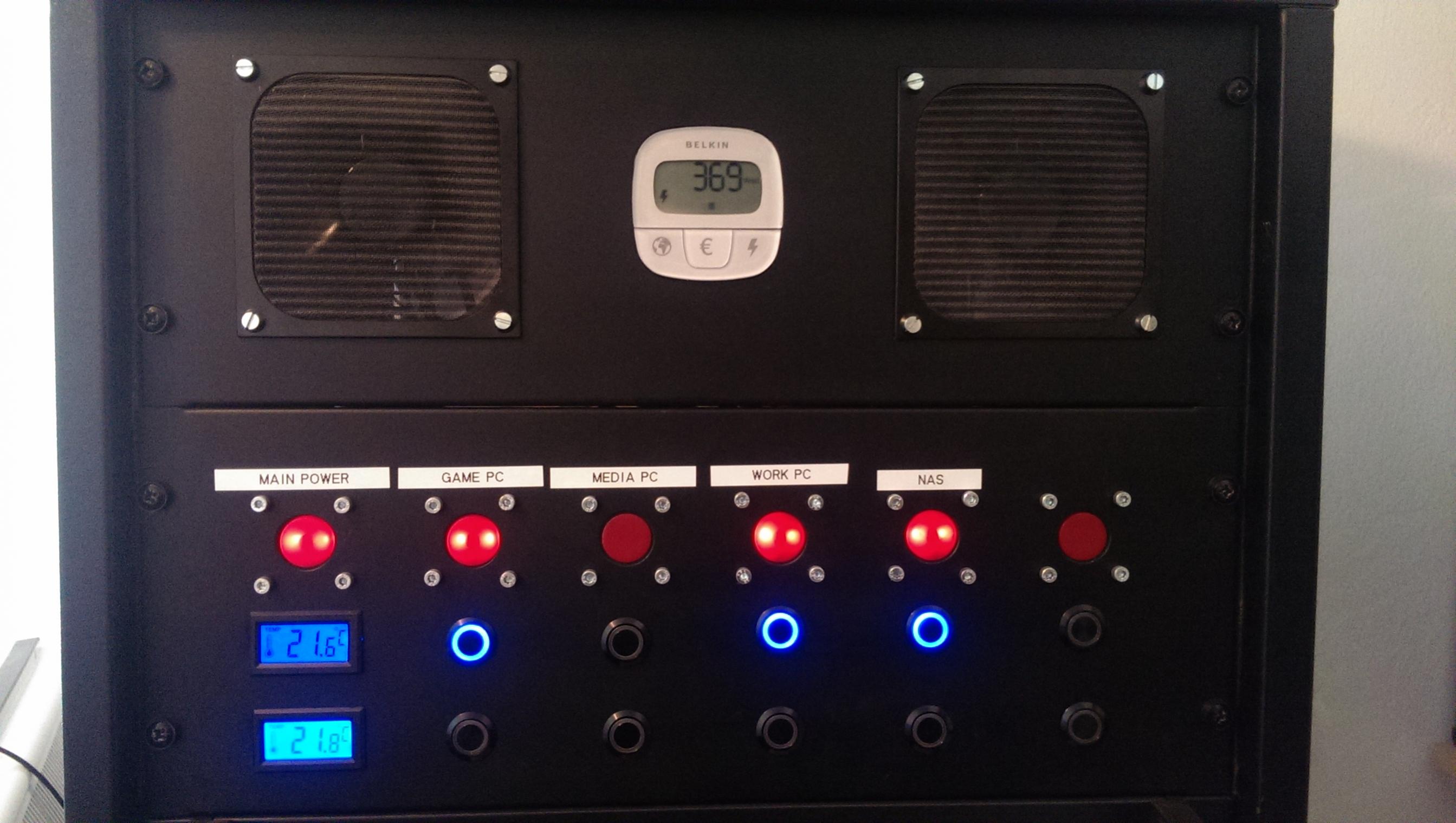

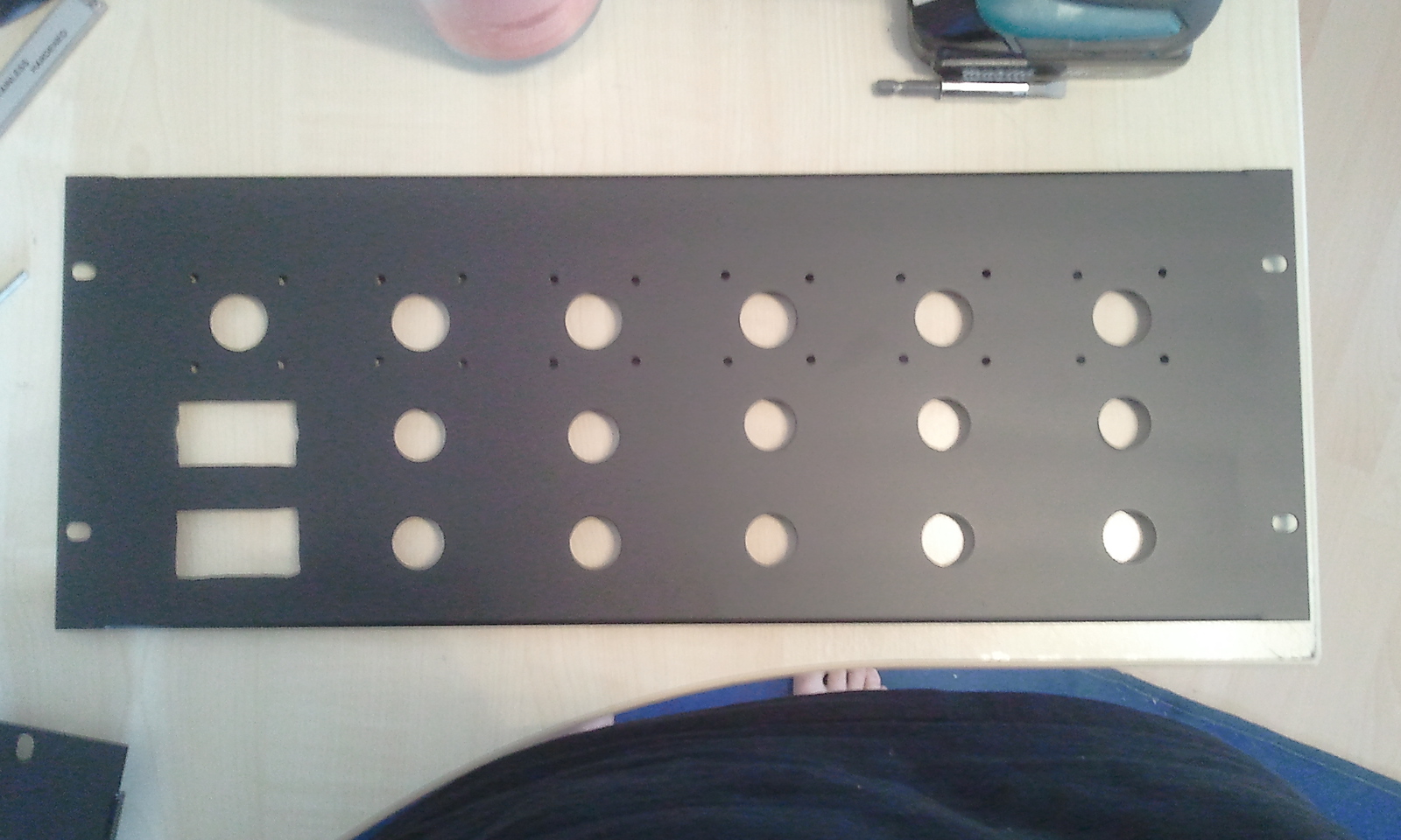

Die Front: Taster, "Zero Watt", Watt-Meter und Temperatur-Display
2012-07-15 18.34.40_Taster_blende.jpg2012-07-15 18.34.16_Luefter_Watt_Meter.jpg

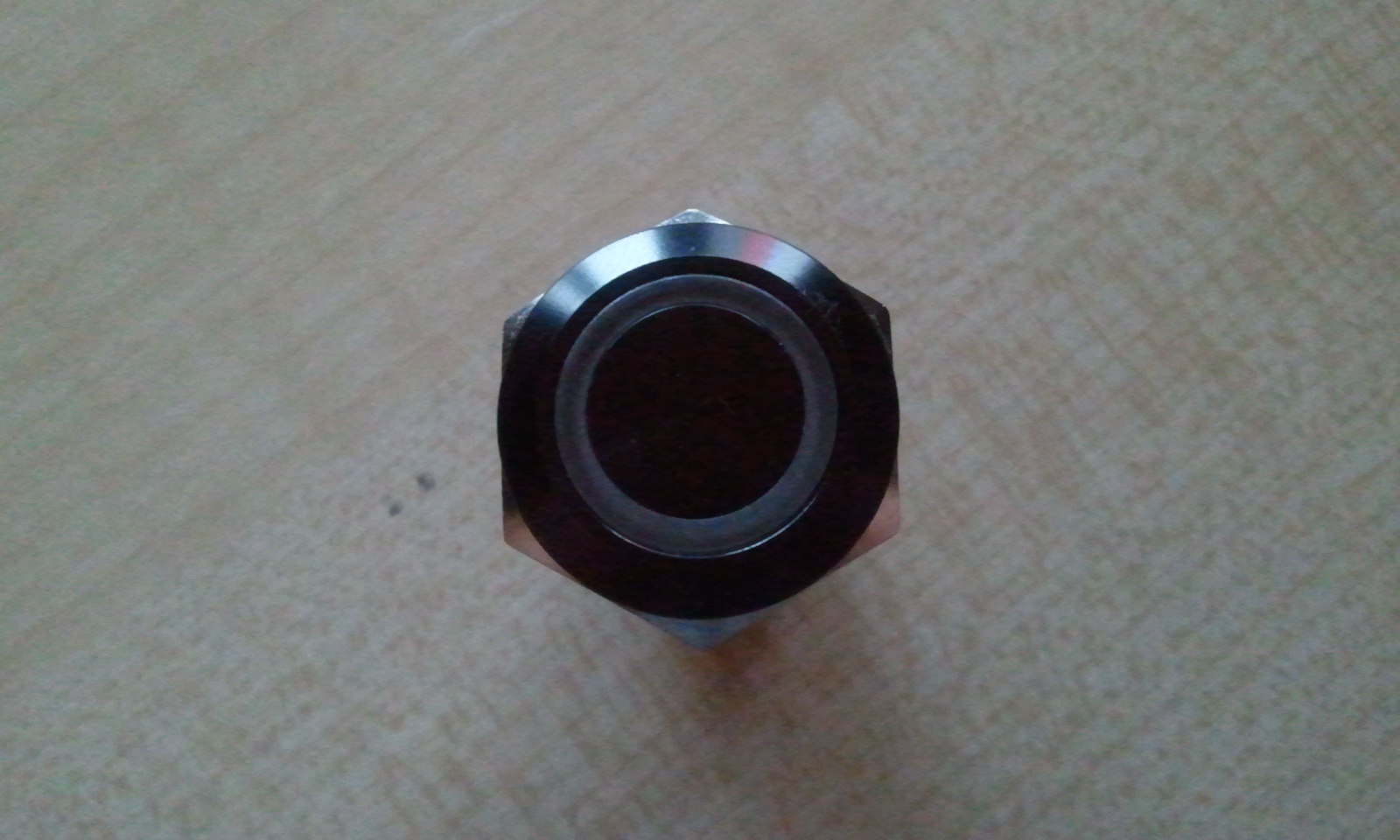

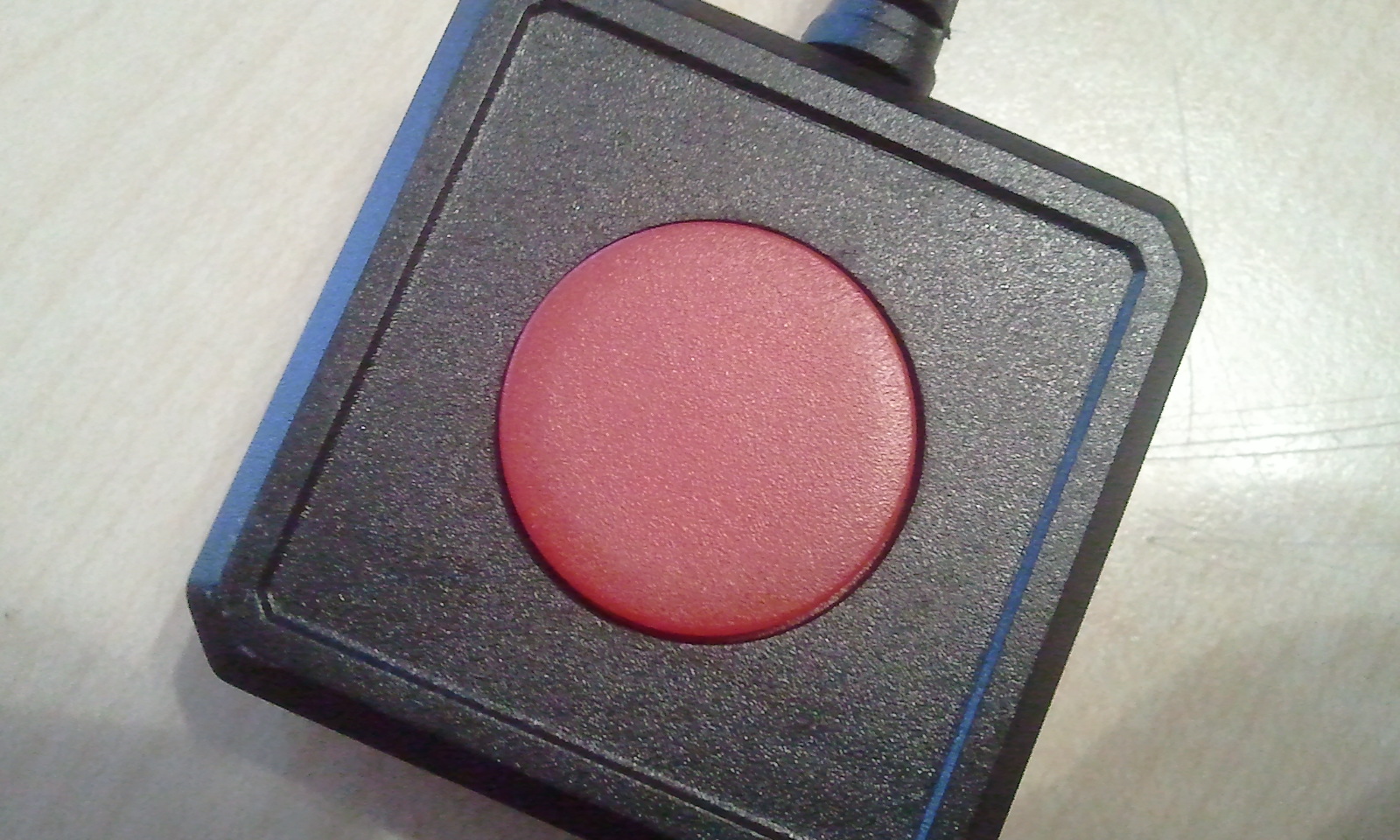

An den oberen beiden 4HE Blenden wurden Löcher gebohrt und die entsprechenden Bauteile besorgt für ca. 230 Euro:
2012-03-06 21.41.50_Hauptstrom_Taster.jpg2012-08-03 21.29.28_durchflusssendsor.jpg2012-03-06 21.23.04_Taster.jpg
  • 5 x Phobya Vandalismustaster Rot, 5 x Phobya Vandalismustaster Grün (Bei Amazon) Zusammen ca. 130 Euro.

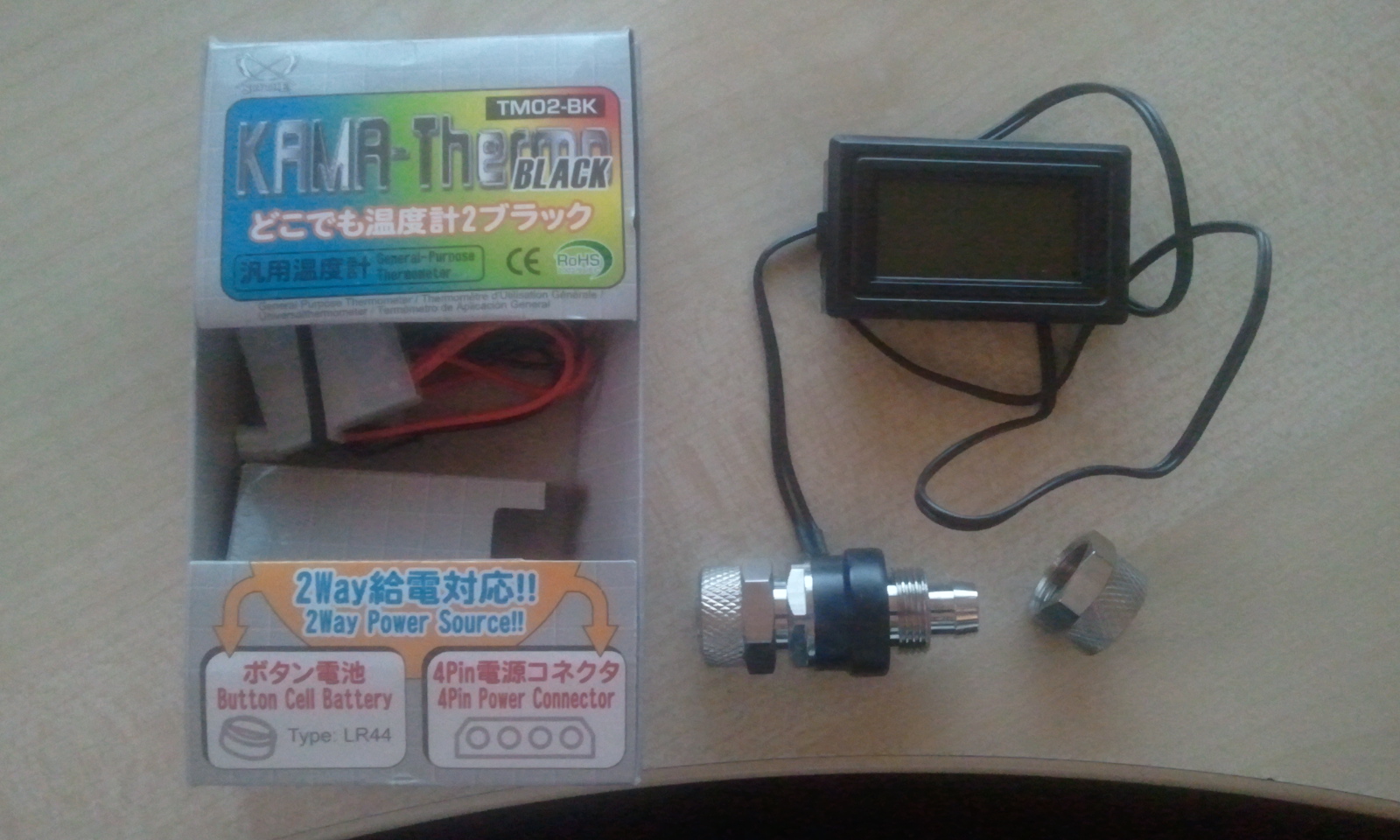

  • 2 x Thermosensor für je 15 Euro - Einmal mit In-Line Wasser-Messung und einmal mit freier Sonde (Bei Amazon)
  • 6 x Ansmann AES3 Zero Watt (Bei Amazon) Zusammen 66 Euro

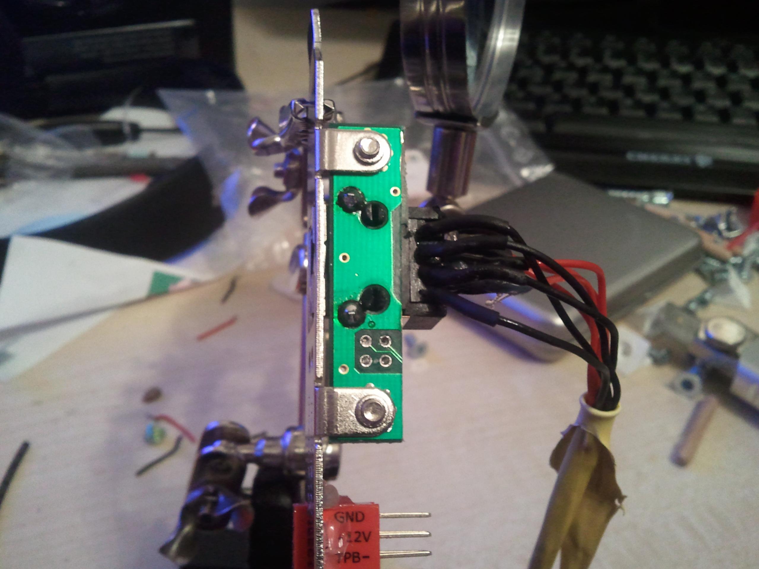

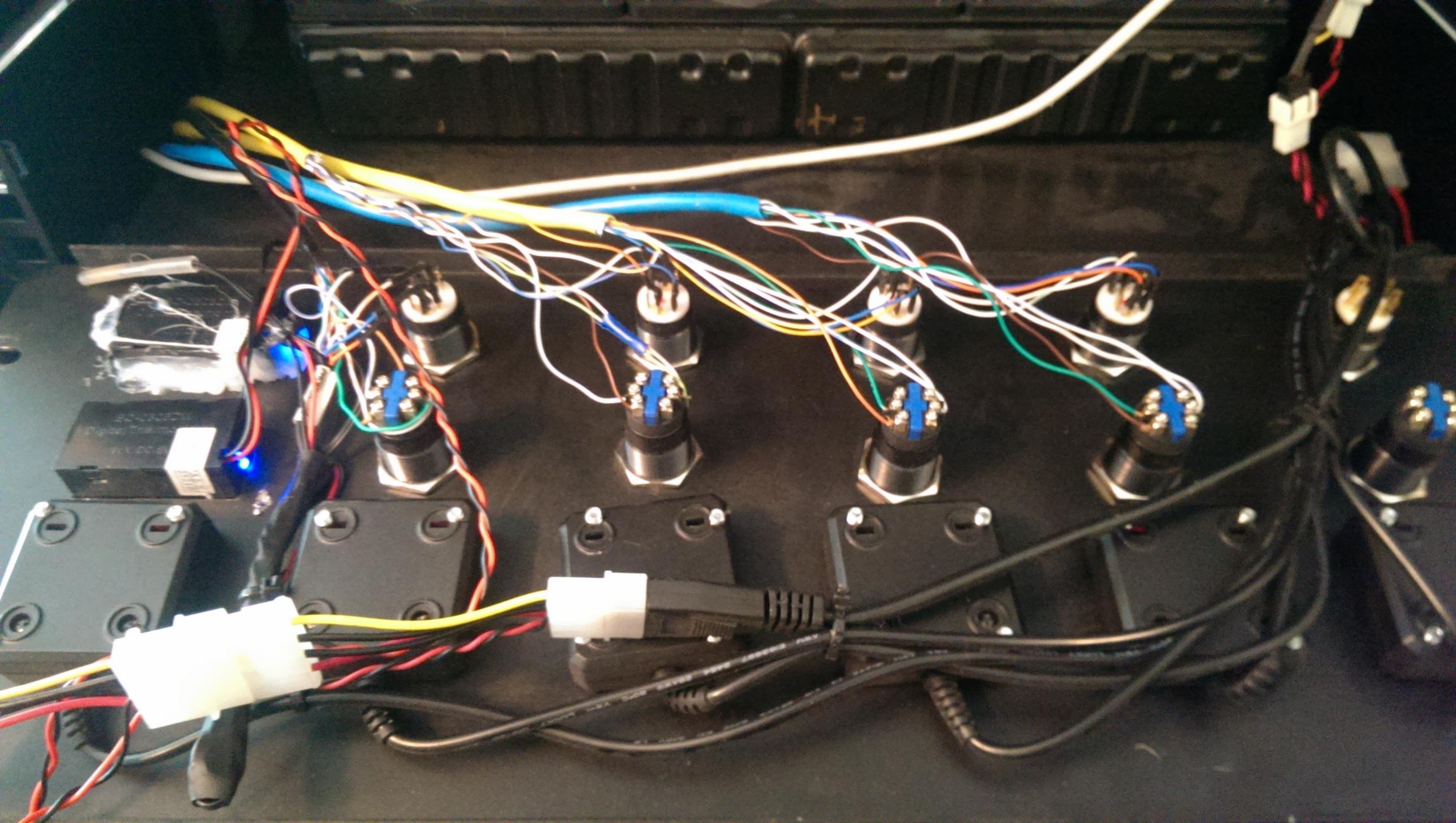

Dann hab ich mit solchen Kabel: Mainboard-Testset( 5 x 7,50 Euro) über je PC eine 0,50 Euro 100MBit Netzwerkkarte (alles abgesägt bis auf die Slotblende und den Port) an die Taster gelötet. Die RJ45 Port hab ich von der Platine rausgelötet, und bis zu der Halterung des Ports abgesägt. So konnte ich neu belegen und denn ich in PC ordentlich einbauen.
Dabei waren die 8 Adern ideal - wie auch der gut funktionierende RJ45 Port. Serial/Parallel Port wäre sicherlich auch gegangen, aber sowohl Kabel als auch Karten kosten mehr. Auch halten sie nicht so einfach und gut wie RJ45. Alle Gehäuse-Kabel wurden gegen die von dem "Interface" getauscht. Leider liefert mein Mainboard nicht genug Watt um die Gehäuse- und Taster-LED zu betreiben :(.
Die Adern wie folgt belegt:
  • Power Knopf auf grüne Taster
  • Power LED auf grünen Taster LED
  • Rest Knopf auf roten Taster
  • HDD LED auf roten Taster LED
Macht 8 Adern - 2 je Funktion:)

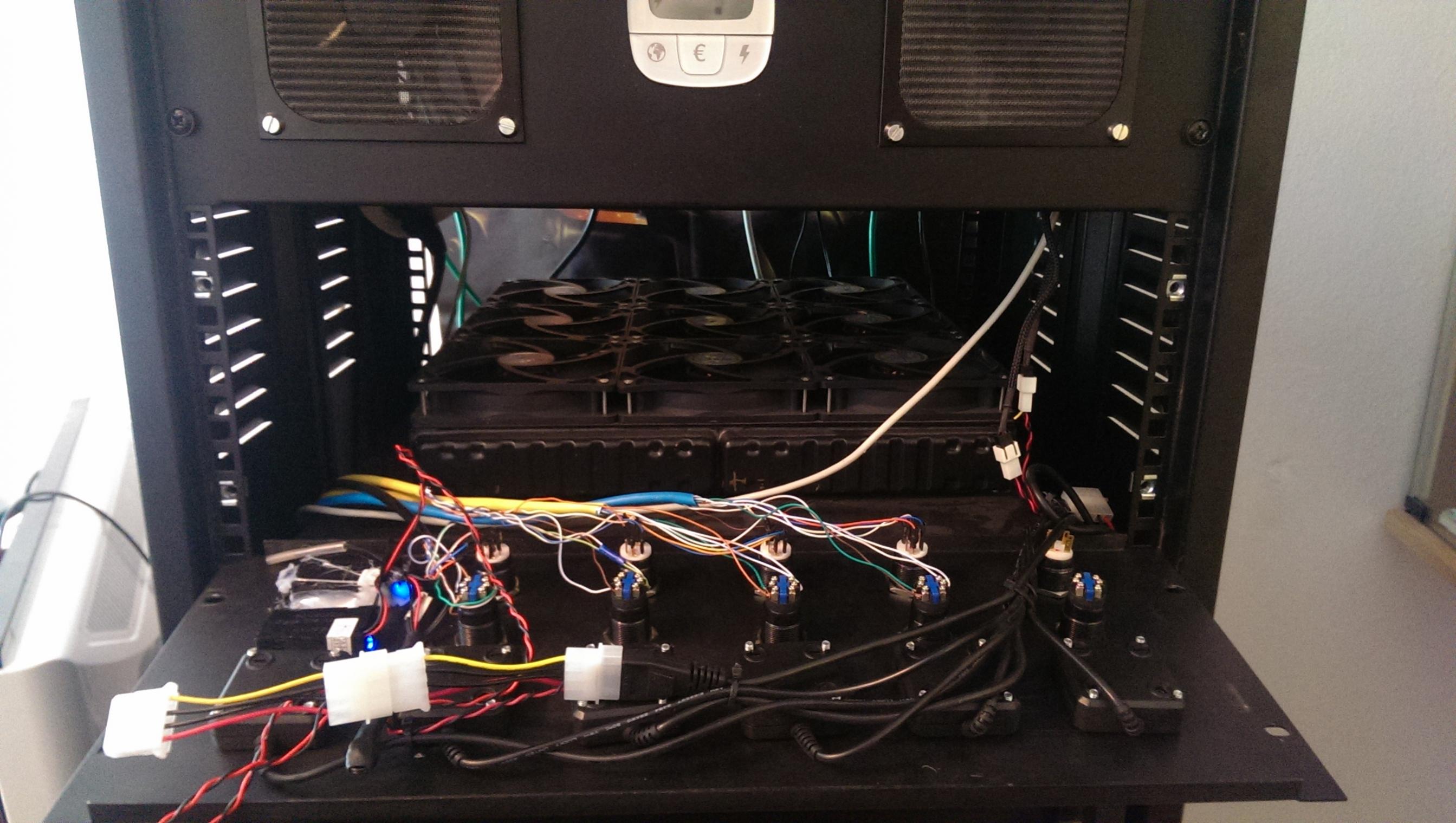

Dann noch ein RJ45 Kabel von jedem Rechner zu den Taster legen und verbinden:
IMG_20131023_190521_steuerpult_verkabelung.jpgIMG_20131023_190534_steuerpult_radiotor-lüfter.jpg
Und schon gehen alle PC nur noch über das Front-Panel. Wichtig war, immer schön die Leitungen isolieren. Sonst nix gehen :D

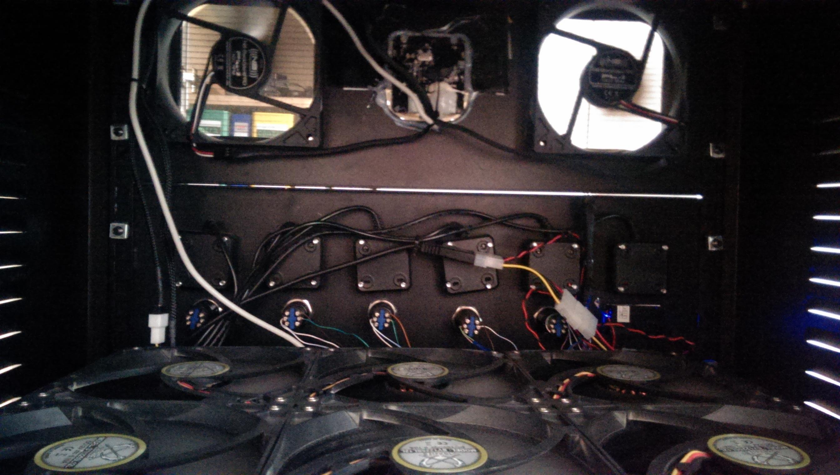

Während die Taster für den Einbau in der Form vorgesehen waren, wie auch die beiden Temp-LCDs, waren es die Zero-Watt-Dinger nicht wirklich.
Ich hab die Dinger aufschrauben müssen (Spezialschrauben :( ), Gewicht raus, damit ich durchbohren kann und die Oberseite abschmirgeln, damit der erhöhte Rand weg ist. Somit kam der Taster auch mehr zum Vorschein. Danach 4 Löcher rein und mit Schrauben befestigt. Da die Taster rund sind, hatte ich da viel Spielraum - ich musste nur mittig, nicht auch noch waagrecht, ausrichten :)

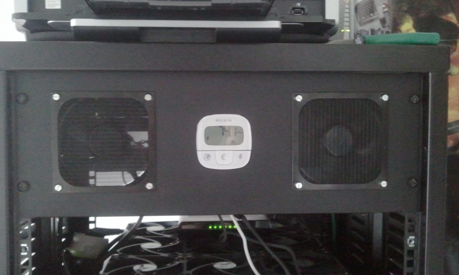

Im oberen Teil sollten zwei Lüfter mit Gitter rein (ca 8 Euro zusammen). Der Energiekostenmesser war aber ein hartes Stück. Der wurde zersägt und ge-heiß-klebert, bis der da drin war. Vor allem die Tasten waren beinahe nicht bedienbar. Aber so geht es. Passt. - Er misst nun die gesamte Leistung vom Rack (max 750 Watt)
Am Ende sah nun alles so aus:
Obere Temp-LCD ist Wasser, darunter Luft die der Radiator ansaugt.
Von Vorne sieht das nun so aus:

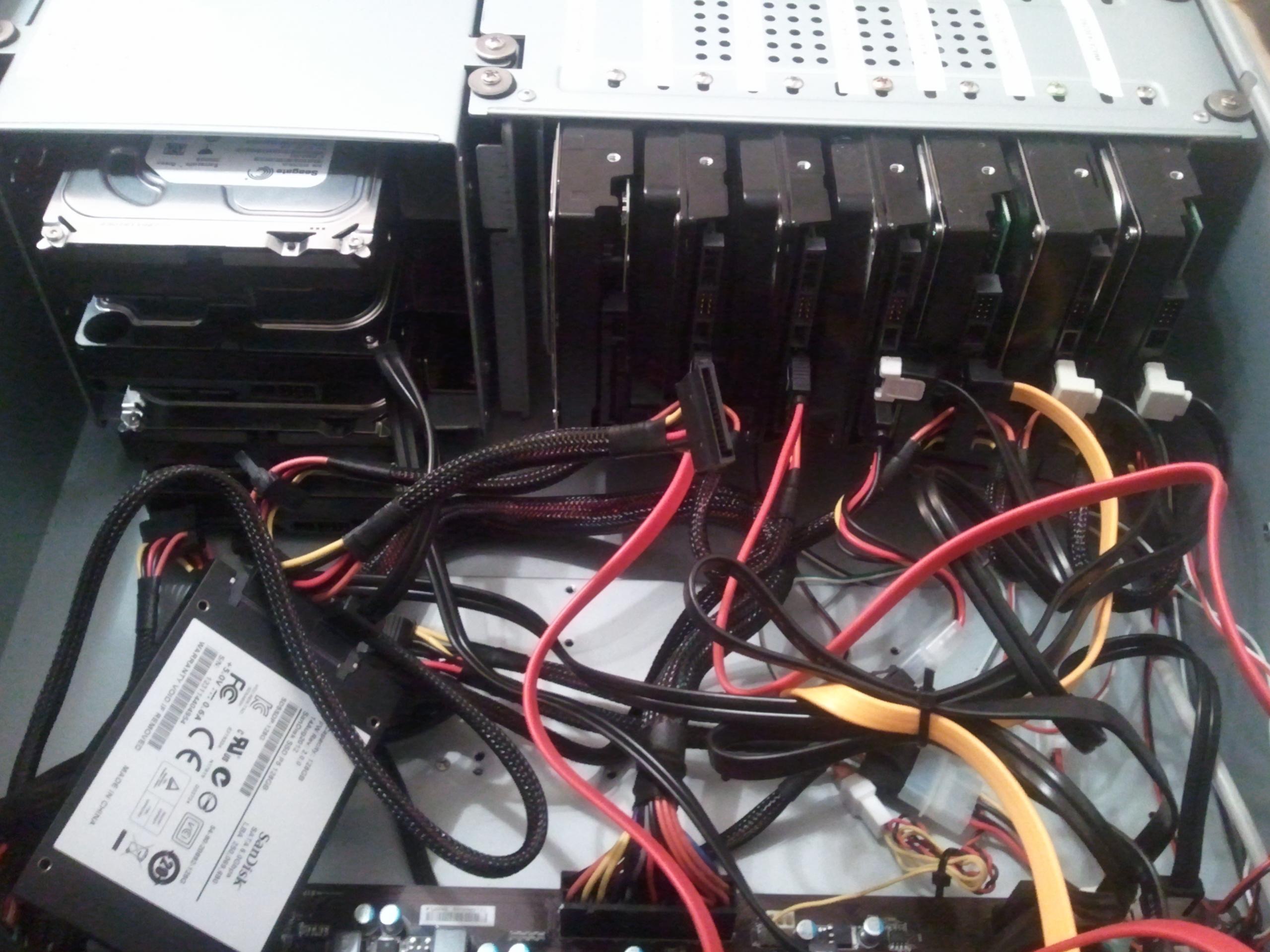

Ein neues NAS
Anstatt dem geplanten 2. Game PC (kann immer noch mal kommen), ist es ein 11 Platte NAS geworden. (Das Gehäuse ganz unten)
In dem Bild waren noch nicht alle Platten angeschlossen, aber man sieht schon mal das er recht eng wird :). Ein extra 8-Port-SATA-Replicator musste her.
Also Software verwende ich unter Windows 7 Pro: FlexRaid im Snapshot betrieb und bald wohl TransparentRAID. Die Platten reichen von 250 GB bis hin zu 2 TB. Siehe Storage System Disks
Die 2 TB Platten wurden extra gekauft.
Warum FlexRaid? Ich wollte weg von den teuren Raid-Controllern bzw NAS wie von QNAP und Synology, da mir dort das Gerät alleine schon viel Geld kostet und Erweiterbarkeit nur minimal geht. Wenn mir mein 4 Jahres altes QNAP (4-Bay) abraucht, werde ich nicht für 600 Euro eine Neues kaufen, nur um an die Daten zu kommen.
Da kam mir Unraid in den Sinn, leider war es bis vor kurzen in der reine Beta Phase. Da wurde ich auf FlexRaid aufmerksam. Raid auf Dateisystemeben bedeutet für mich, ich hab immer alle Daten die auf der Festplatte drauf sind, egal ob das Raid steht oder nicht, aber dank dem FlexRaid 3xParity. Drei Platten können jederzeit wiederhergestellt werden. - Aber lest euch das selber durch. Ich werde mir kein NAS mehr kaufen, dass mehr als 2 Bays hat. Wenn ich mehr sichern will, dann wird es FlexRaid (o.ä.)

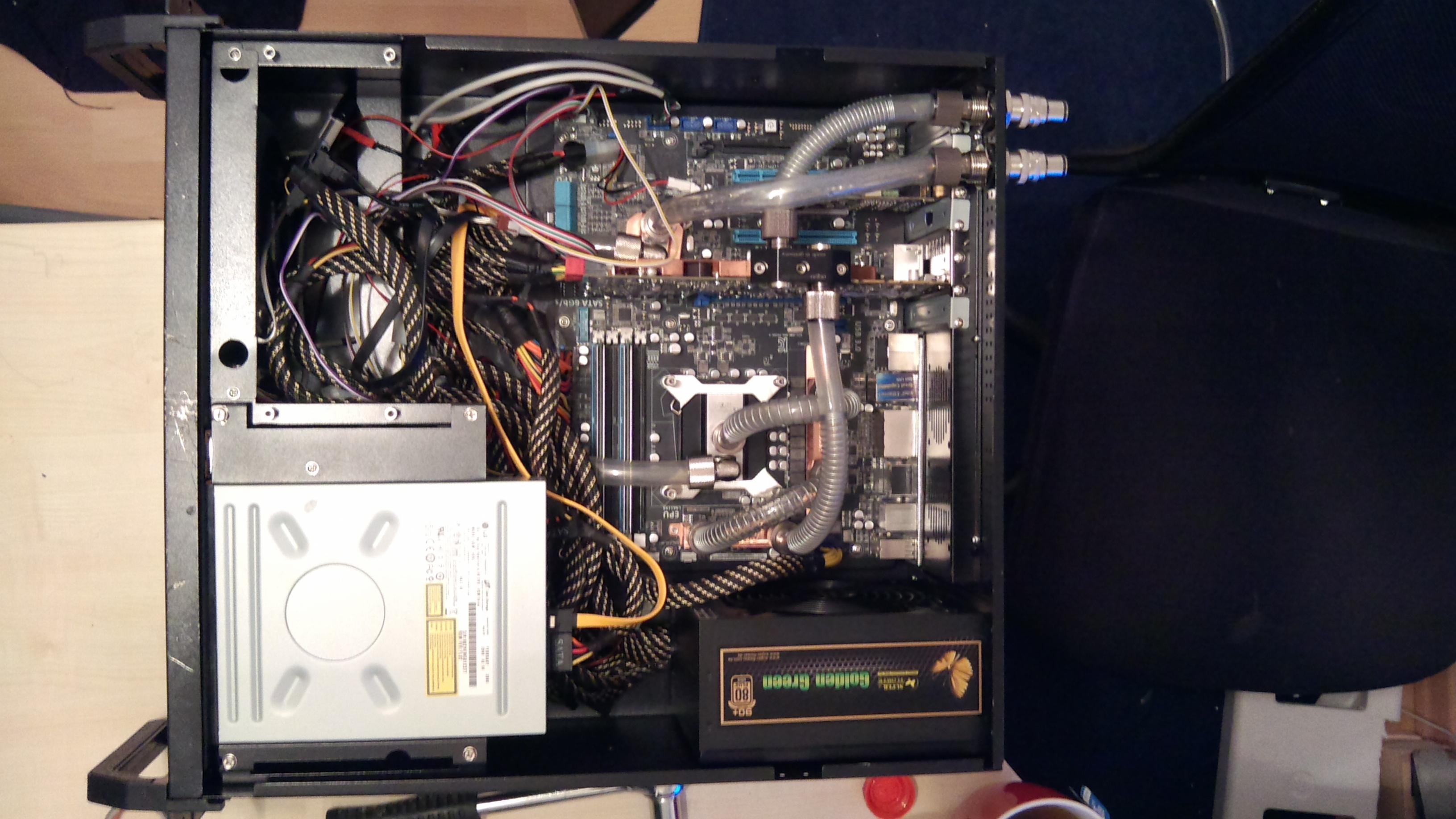

Game PC an der Wakü
Hier sieht man CPU, Spannungswandler, Chipsatz und Grafikkarten Kühlerblöcke so wie die Ein-und Ausgänge.
CPU Max 60°C. GPU (GTX 570) bei 40°C. Was will man mehr. Beides am Limit Overclocked: CPU +25% bei 4.500Mhz, und GPU bei +10% Leistung.

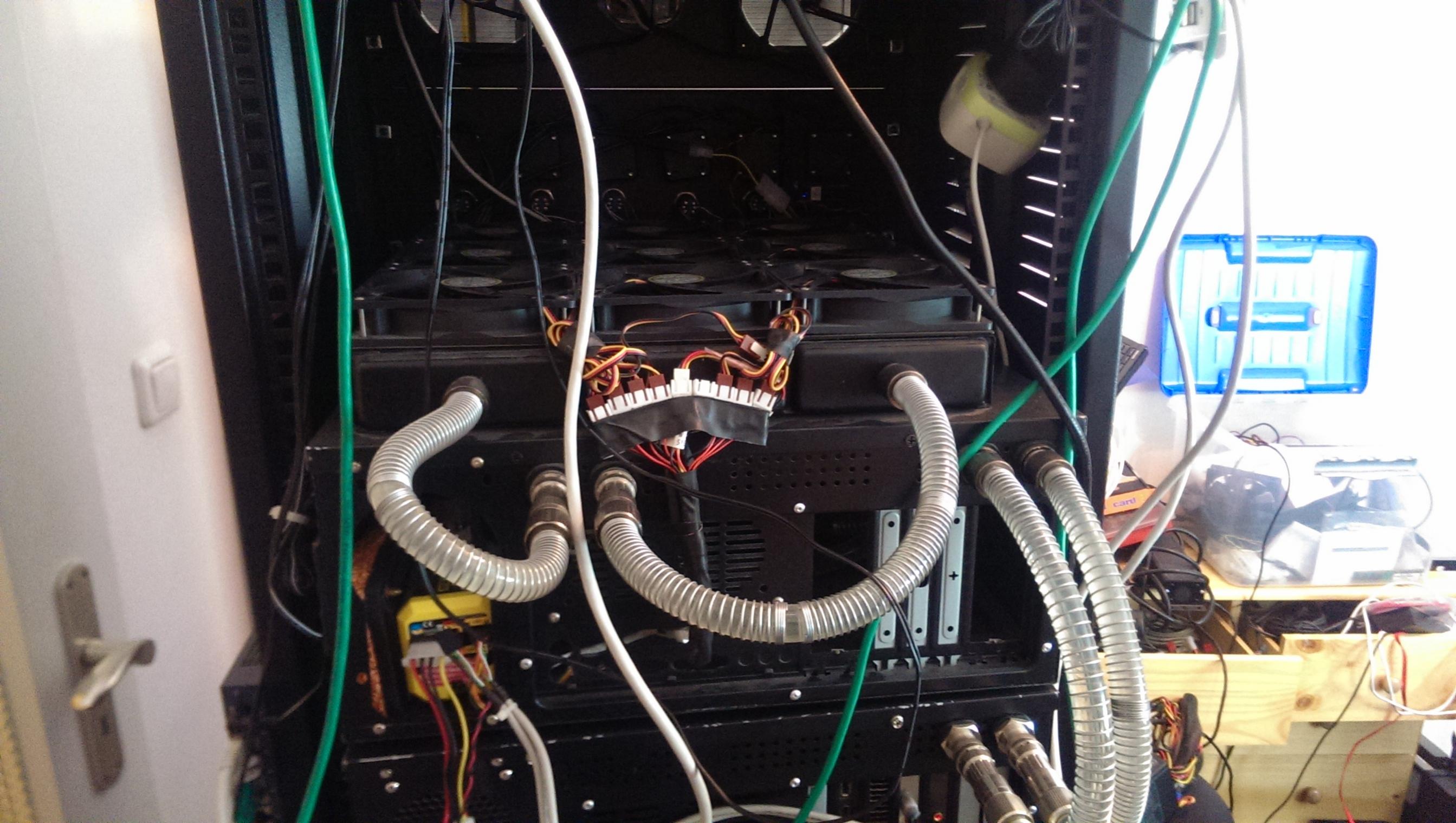

Impressionen von Hinten
Radiator mit seinen 9 Lüfter, das Gehäuse der Wakü und der Game PC samt deren Schläuche.

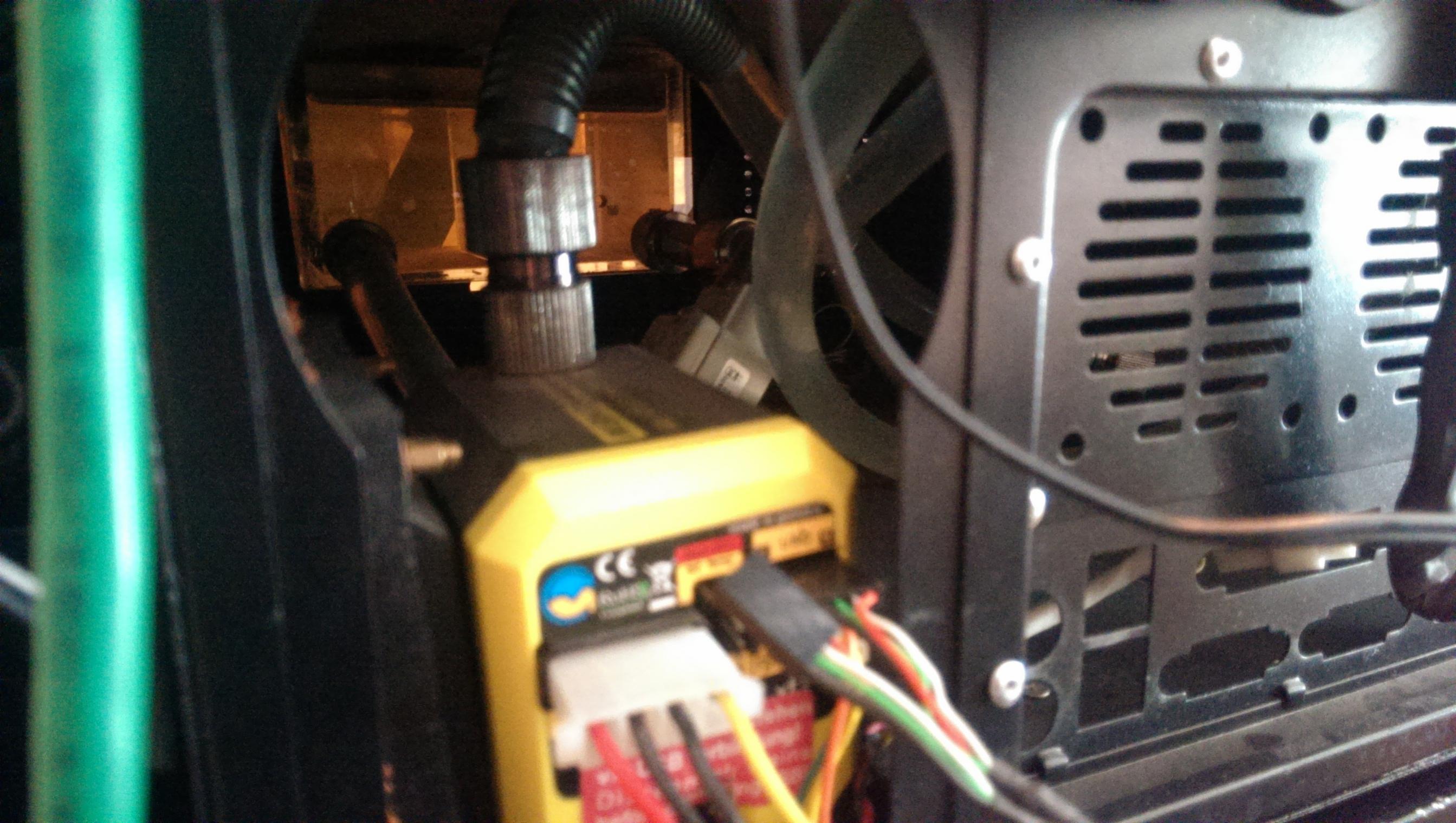

Hier ein Bild an der Pumpe vorbei ins Wakü Gehäuse - Das weiße Kästchen ist der Durchflussmesser.
So sehen Radiator-Lüfter und Front-Panel von hinten aus.
