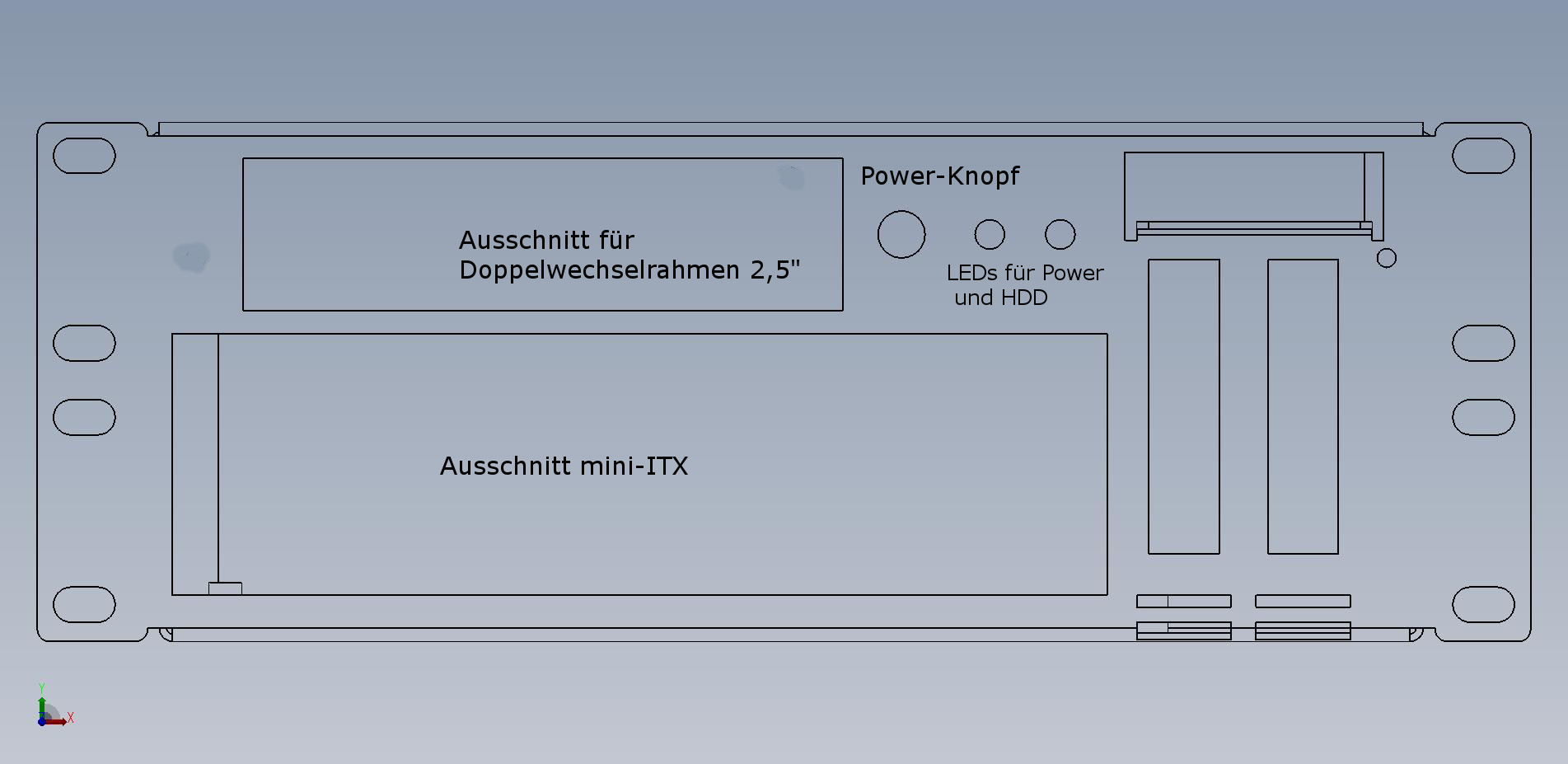

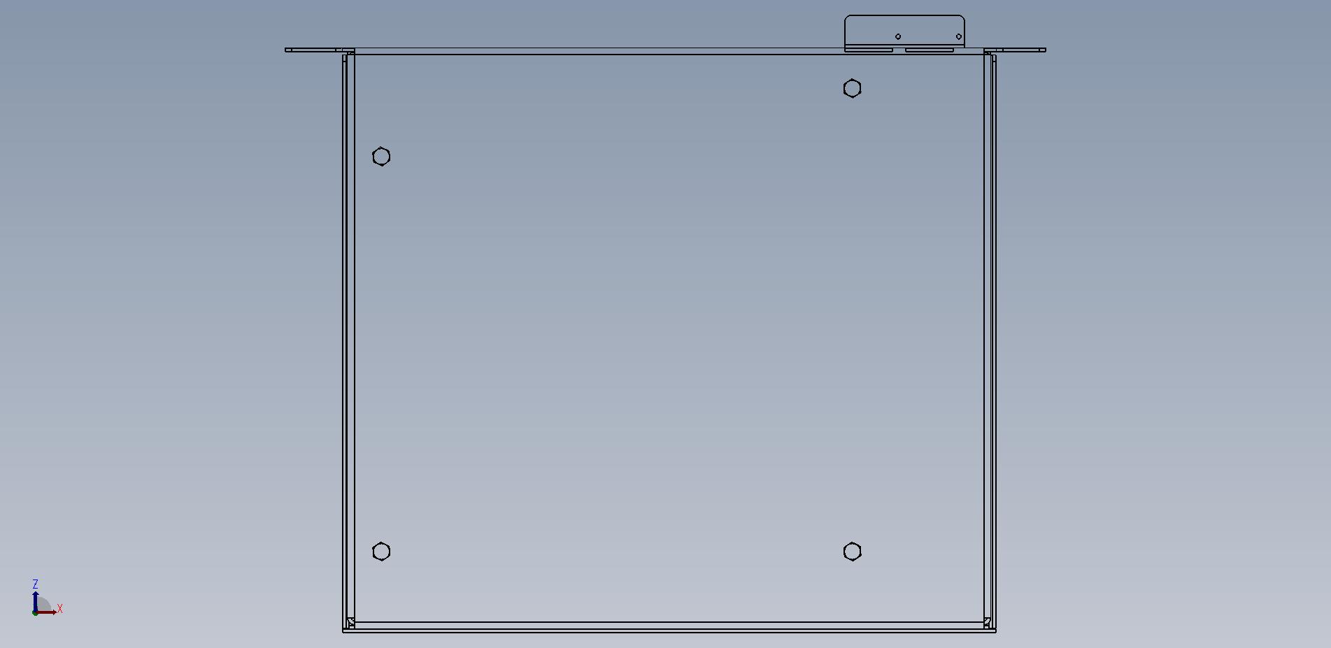

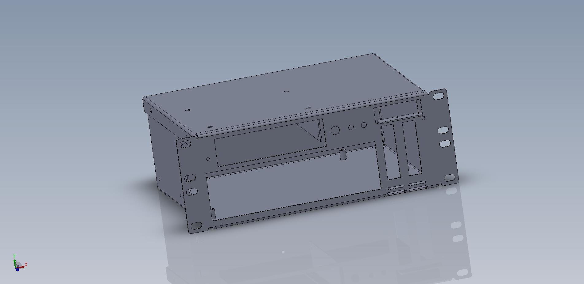

Das hier sind aktuelle Bilder meines 2U Gehäuses für 10", das ein Standard mini-ITX Mainboard aufnehmen soll:
Mehr Details auf meiner Blogseite:
www.receiverbox.de/2015/03/neues-10-gehause-fur-satip-server-oder.html
Was denkt ihr über das Design? Denke über eine Kleinserienproduktion nach.
