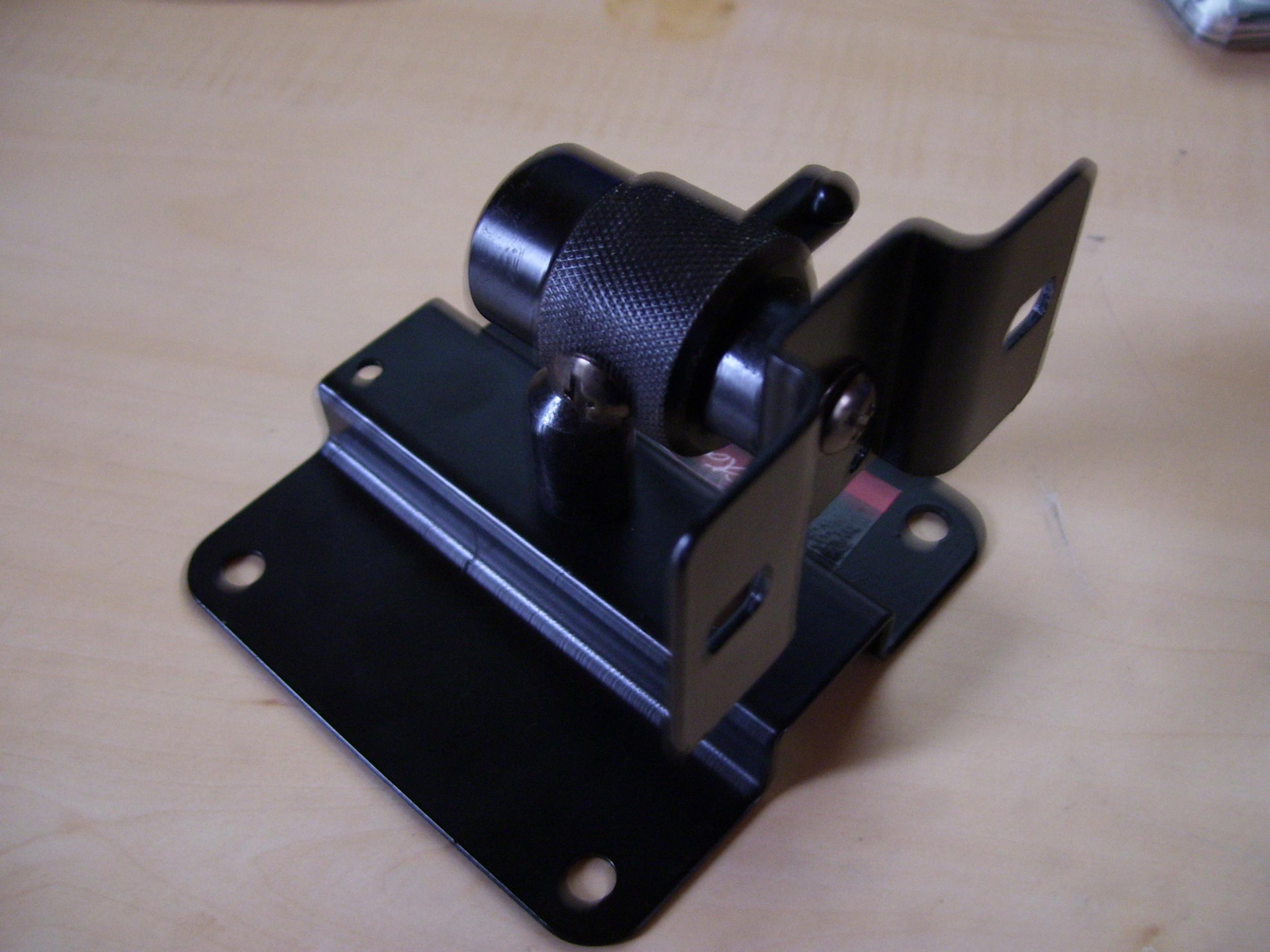

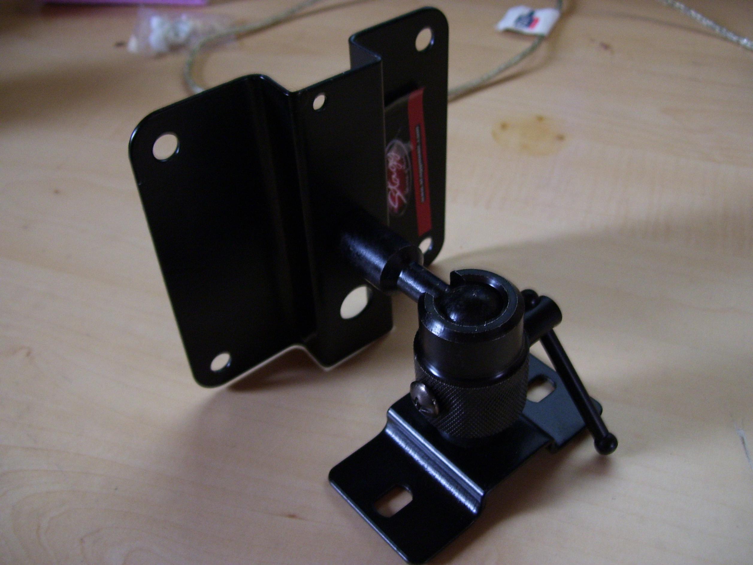

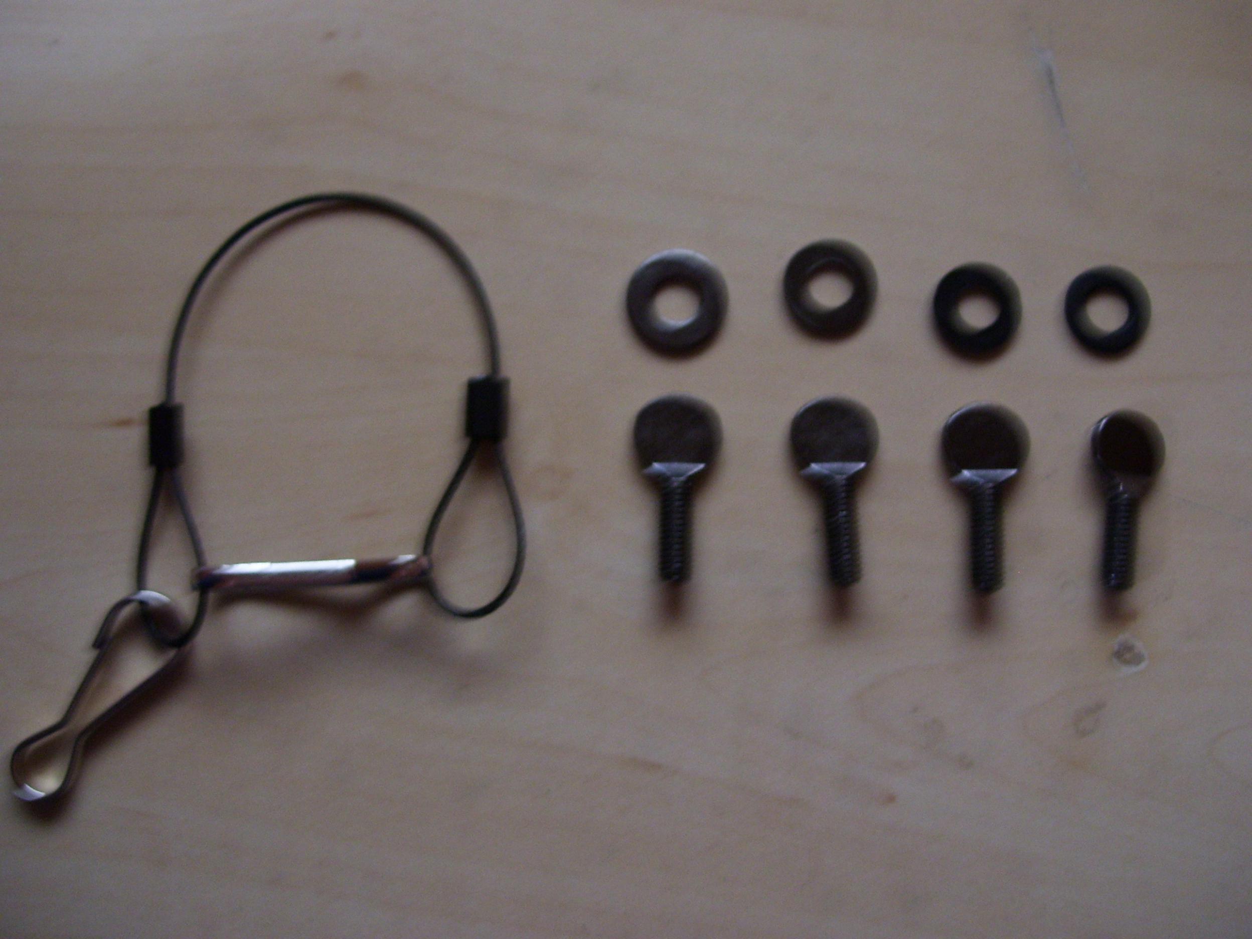

Ich habe heute meine 4 Wandhalter bekommen, da ich 4 von meinen Edifier Sats gerne an die Wand hängen möchte. Jetzt ist allerdings keine Anleitung dabei, wie genau das funktioniert. Lediglich ein paar Schrauben oder was das sein soll, siehe Fotos.
Vielleicht könnt ihr mir sagen wie genau das funktioniert? Ich werde daraus nicht schlau.

Na die Platte mit den vier Löchern mit Dübel für metrisches Gewinde und den mitgelieferten Schrauben und Scheiben an die Wand und die Platte mit den beiden Schlitzlöchern an die Boxen schrauben. Die Sicherungsseile einhängen. ;)

Kaufe Dir 2mm kleinere Allzweck-Dübel und in der Länge passende Schrauben mit Kreuzschlitz. Bohre nicht gerade in der Fuge und gut ist. Gucke ob der Schraubenkopf genug Lochuberdeckung hat. Sonst die mitgelieferten Scheiben nehmen oder welche kaufen.
Tupfer schwarze Farbe auf die Schraubenköpfe. Fertig;)
Die originalen Schrauben sind zwar optisch besser.Vielleicht passen sie auch in die Befestigungslöcher der Lautsprecher, wenn sie nicht sogar dafür vorgesehen waren. Darum eventuell auch die Form und das metrische Gewinde.Warum dann aber vier Stück.:rolleyes:
