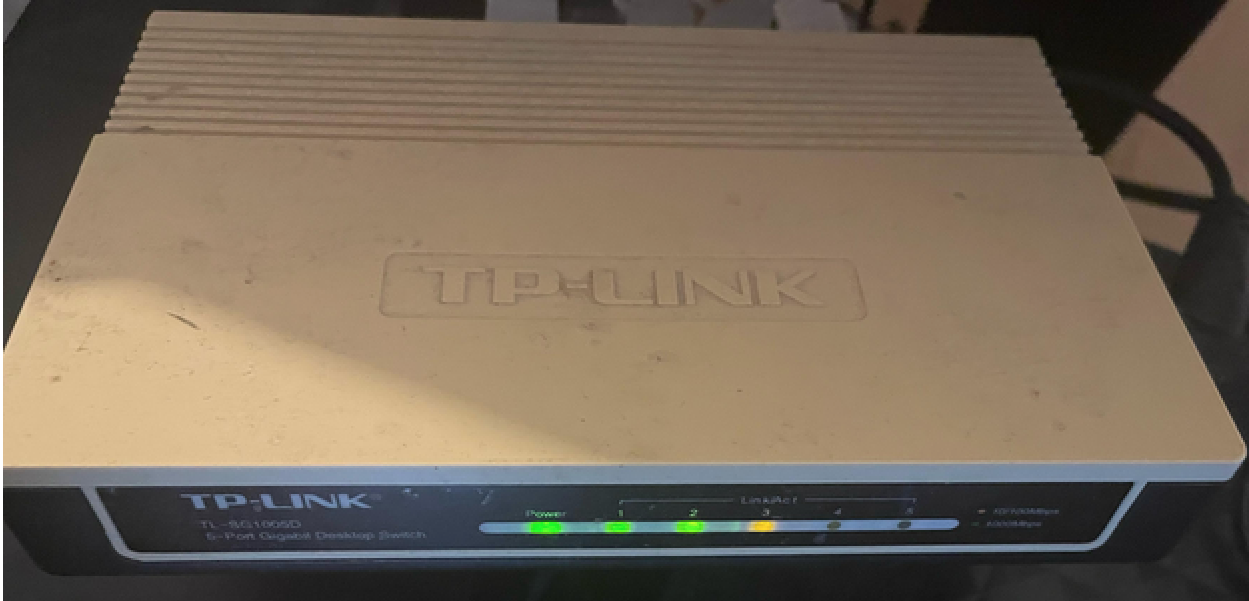

ich nutze, seit bestimmt mehr als 12 Jahren, einen TP Link SG1005D Switch mit fünf Anschlüssen.
Interessant ist, dass es diesen Modellnamen auch heute noch gibt. Mein Exemplar ist jedoch eckig und nicht rund, wie das heutige SG1005D Modell auf Bildern:
Meine Frage ist; wenn mein Exemplar noch seinen Dienst tut. Bringt einem ein aktuelles Modell dann überhaupt etwas?
Es könnte sein, dass die Verbindungsqualität sich in den letzten 10 Jahren verändert hat usw.
Wenn es sich lohnt zu wechseln, worauf sollte man dann achten?
Ich nutze den Switch mit Glasfaserinternet und einer FritzBox 7583. Betreibe darüber PC, Arbeitslaptop und den LG C2 Fernseher.
Vielen Dank

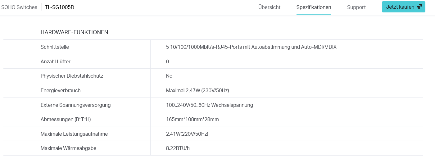

Ein Haufen Vermutung:
Wenn der neue Switch 3,2 Watt braucht, und der alte ev. 8.2 Watt, dann wären das 5 Watt Unterschied.
24hx365dx5W -> ca. 44KWh /Jahr x 0,30ct /KWh -> 13,14EUr
Könnte sich also schon nach einem Jahr lohnen.

Bei Dem Modell könnten das 5W sein, ohne ein genaues Datenblatt zu dem alten Modell aber geraten.
5x24x365=43,8 kWh x 0,3€ = 13,14€ Stromersparnis.
Das kann sich durchaus rechnen

Auf dem alten Switch wird ja ein Aufkleber mit Spannung und Maximalverbrauch in A stehen.
Daraus könnte man abschätzen was der alte verbraucht.

NIcht vergessen: die Angaben für den Stromverbrauch basieren immer auf Grundlast plus alle Ports übertragen aktiv Daten. In der Praxis ist das aber meist nie der Fall.
Man sollte also eine reale Stromverbrauchsmessung am alten Switch für den Vergleich verwenden und nicht den maximalen Stromverbrauch aus dem Datenblatt des alten Switches.
