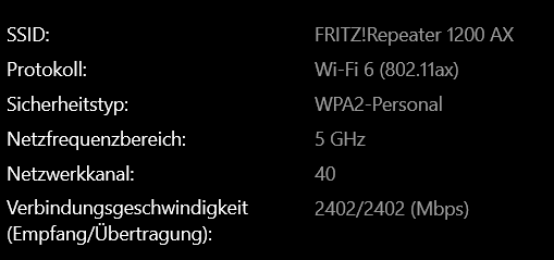

So, ich habe spontan schon einen ersten Test mit einem Fritz Repeater 1200AX machen können.
Dieser stand auf Werkseinstellung, keine LAN oder WLAN Brücke aktiv, um die volle Geschwindigkeit zu haben. Server zu mir in die Wohnung geholt und den Repeater angesteckt = große Leiter genommen und Strom Verlängerungskabel dran. :D Standort ist also ungefähr gleich.
Server an den LAN Port gesteckt und iperf3 -s auf dem Server ausgeführt.
Am Repeater 2.4 Ghz abgeschaltet, 5Ghz auf WiFi 6 und Kanal 40.
Verbindungsgeschwindigkeit ohne Traffic bei 2402 / 2402 - mehr geht nicht.
Die Geschwindigkeit mit iperf3 gecheckt:

Also 1Gbit Verbindung voll ausgereizt. War zwar irgendwie zu erwarten aber ich wollte einfach schon mal etwas testen
AUf die selbe Art und Weise werde ich das Ganze über den Zyxel NWA130BE testen, welcher jetzt auf dem Weg zu mir ist. Gerade weil er 2 LAN Ports hat, kann ich das Netzwerk testen, ohne auch noch Switch und Co zu installieren. Vielleicht hol ich mir auch noch den TP-Link Omada 772 als Vergleich, aber erstmal zum Testen bin ich gespannt, was da im Endeffekt bei heraus kommt...
