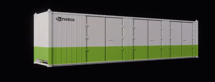

Dann weist du auch warum es vermutlch einfach für dich wird so ein Teil...
auf den Rasen zu setzen, als nen Haus. Und du kannst diesen vorgang, einmal abgeschlossen einfach nur noch wiederholen.... genau darum geht es bei den fertig Indurstiepark...
Die haben sich nicht ohne Grund diese Firmen für diese Container Design geholt... wo sich jede einzelne mit diesem "bischen" Papier auskennen. Man merkt schon... man will nicht bei jedem Datencenter vom Grunstein alles nochmal machen...

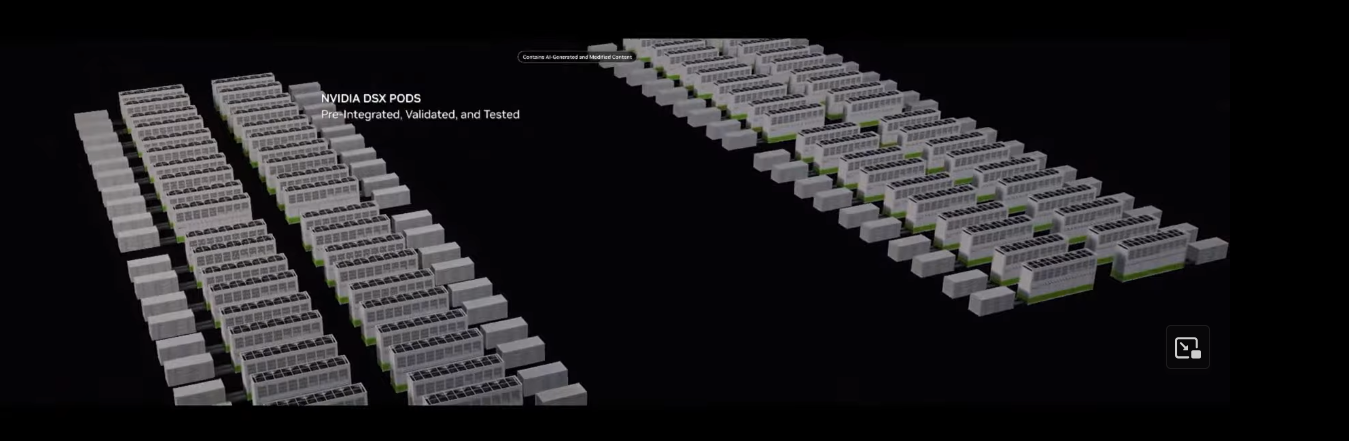

Aha,... interessant, wenn man weiter ließt:Eine neue Kühlarchitektur ohne Verdampfung...
Wie bitte soll das ohne Verdampfung gehen? In den geschlossenen Kühlern MUSS ein Kältemedium enthalten sein, dass die Wärme aufnimmt und abtransportiert, das passiert meistens durch Verdampfung.Das Konzept kombiniert einen geschlossenen Kühlkreislauf mit sogenannten Dry Coolern. Die Flüssigkeit nimmt die Wärme der Hardware auf und transportiert sie nach außen.
Dafür braucht es aber eine große Oberfläche.Dort geben die Trockenkühler die Wärme ähnlich wie große Radiatoren an die Umgebungsluft ab.
Wenn ich die Fotos richtig deute, haben die Trockenkühler oben mehrere Ventialtoren installiert, um eine erzwungene Konvektion zu erzeugen -> ist im Grunde mechanisch...Ob während besonders heißer Perioden zusätzliche mechanische Kühlung erforderlich ist, hängt vom lokalen Klima ab.
