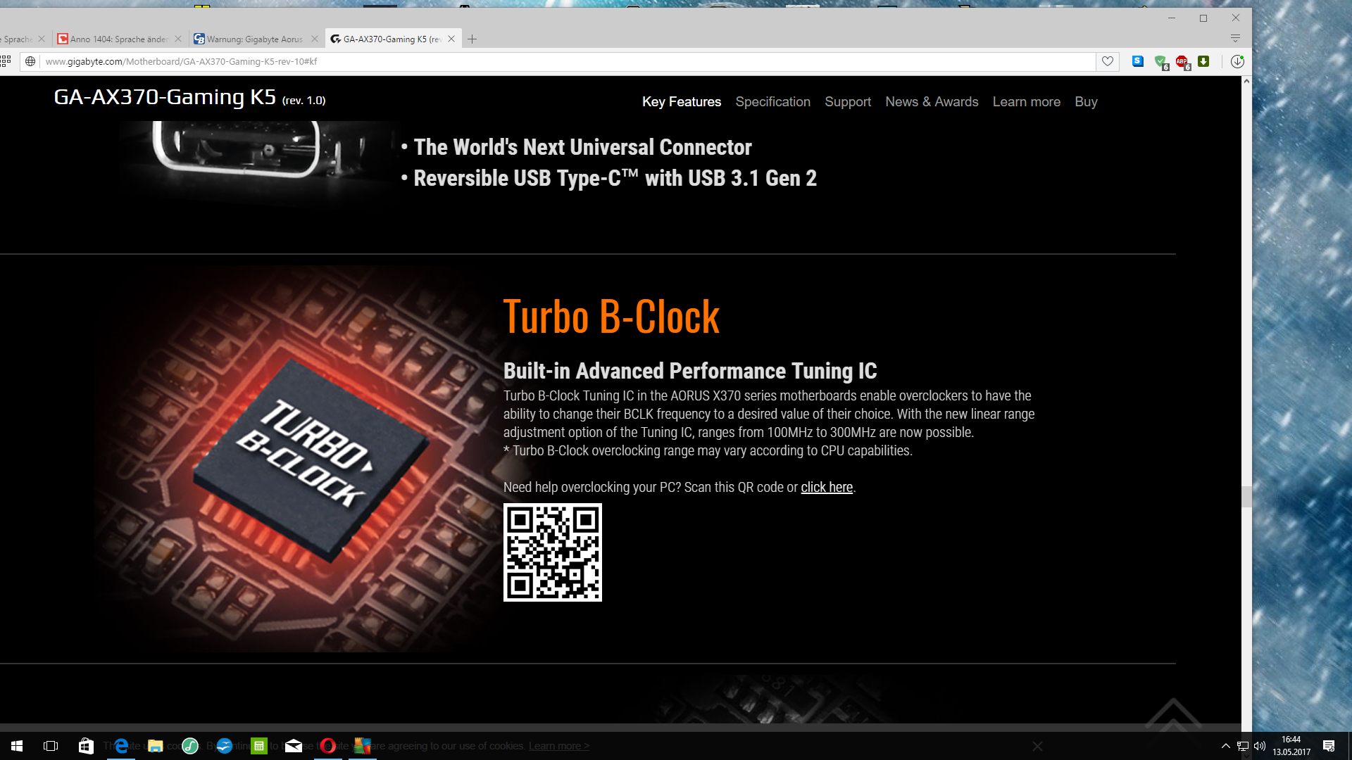

Ich finde dies schlichtweg eine Frechheit von Gigabyte, da man ja laut Produktbeschreibung mit diesem Board übertakten können sollte.

da kannste Memory timings einstellen und deine Cpu übertakten , ausserdem hat das Board anscheined sogar einen Taktgenerator für den Basistakt , so das du darüber ebenfalls übertakten kannst...

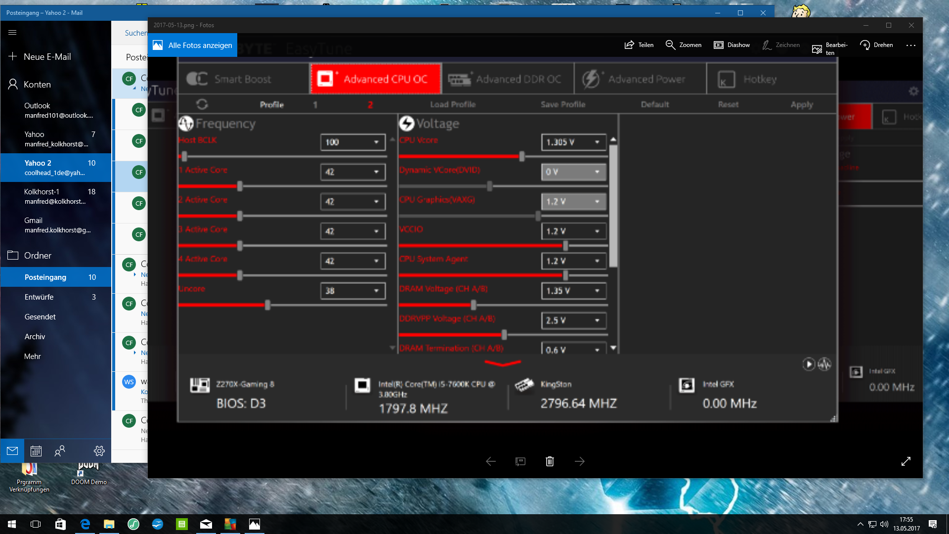

Mach doch bitte mal vom Advanced CPU OC einen Screenshot - die Vollpfosten bei Gigabyte haben beim 370 einen Screenshot von einem Intel Z270 Board gemacht
Nächster Versuch ;)

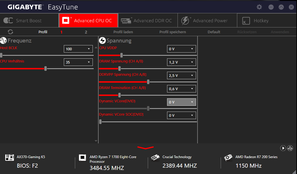

Hier noch der Screenshot von Easytune.
Du hast deinen 1700 also auf 3500 laufen und Speicher auf 2400
ändere mal de Basistakt von 100 auf 105 und geh auf meinetwegen 34 x 105 = 3570 , Profil speichern , Anwenden
dein speicher wird durch den höheren Basistakt auch übertaktet 12*105 = 1260 * 2 auf 2520 , sollte funktionieren

Easytune auf deinem Screenshot zeigt 0V an, möglicherweise überschreibt Easytune die Werte die du zuvor im BIOS eingegeben hattest.
