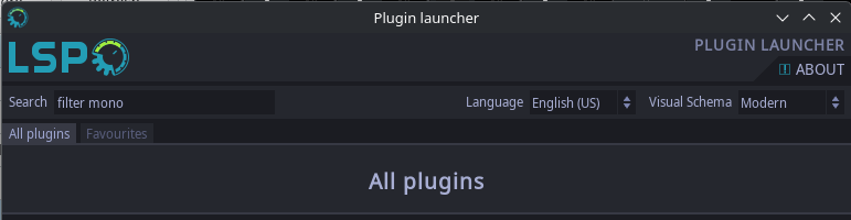

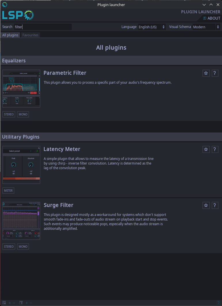

Es gibt jetzt einen LSP Launcher. Zuvor waren die LSP alle in einer ewig langen Liste unter Multimedia zu finden, jetzt finde ich nichts mehr im Launcher was ich zuvor genutzt habe.

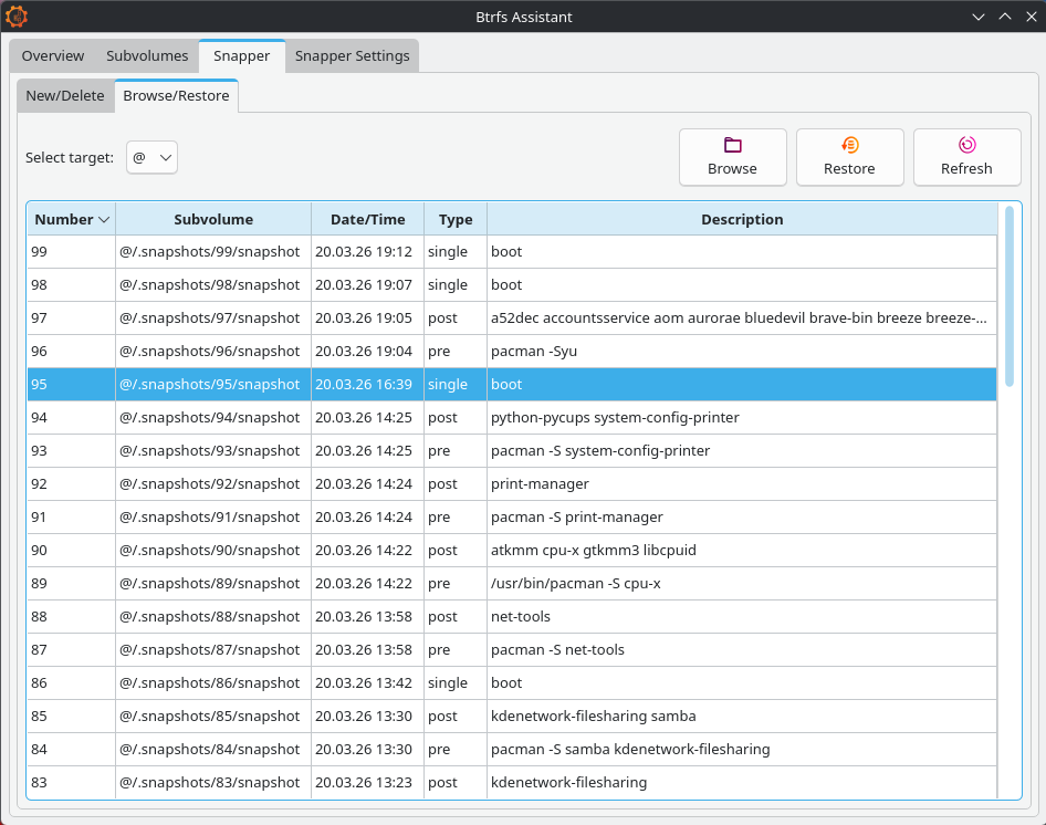

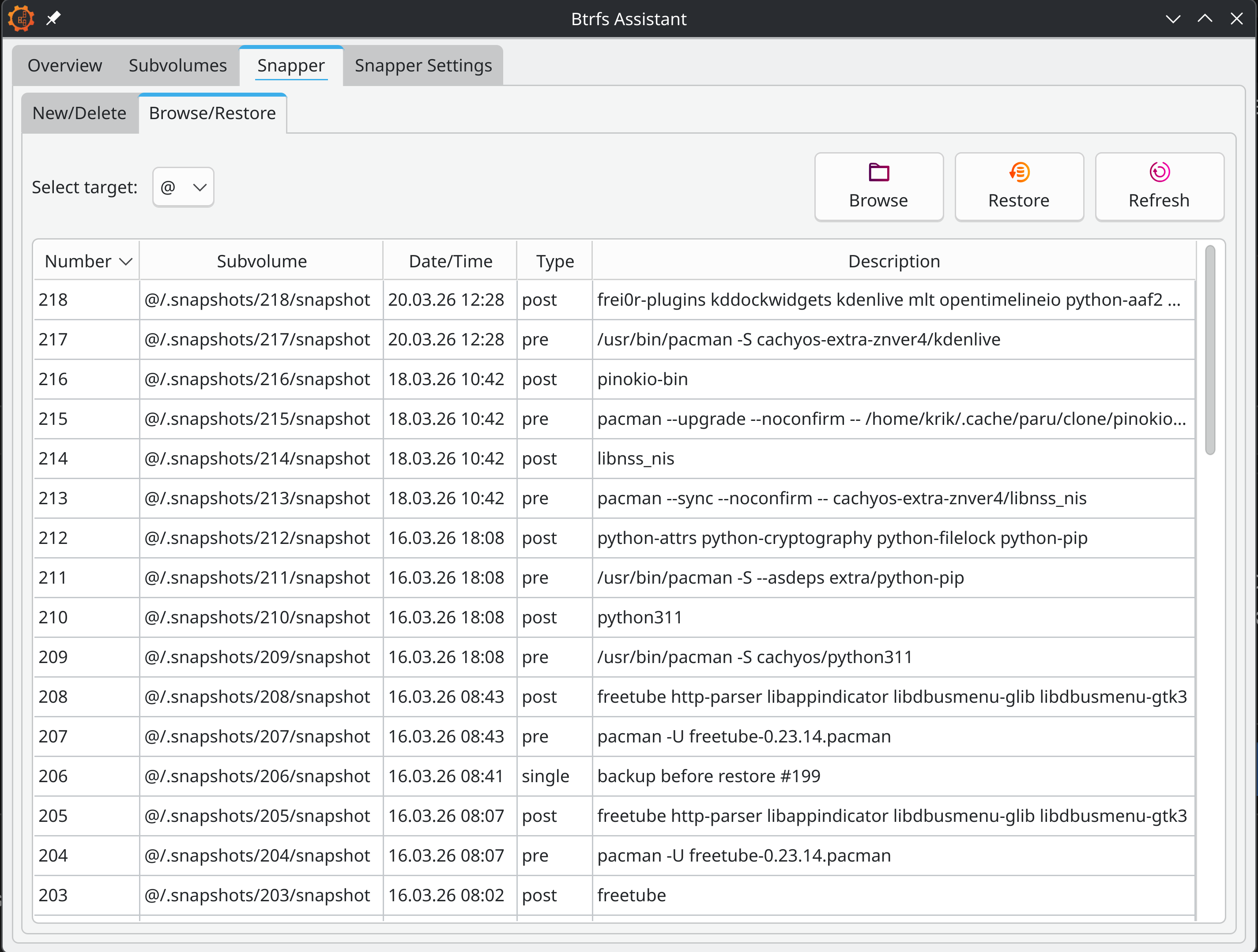

Verwendest du Btrfs und macht dein Rechner automatisch Snapshots bei Updates? Wenn ja, dann könntest du auf einen Stand von vor dem Update zurückkehren. Das braucht nur ein paar Klicks und einen Neustart.

Echt jetzt Leute? Plugins die Vorher verfügbar waren, findet euer Launcher nicht? Och man ...

Wenn ich das hier richtig interpretiere, kannst du einfach mit dem Assistenten einen Snapshot wiederherstellen, dann per sudo sdboot-manage gen den Bootloader aktualisieren und nach einem Neustart sollte dann alles wieder laufen.

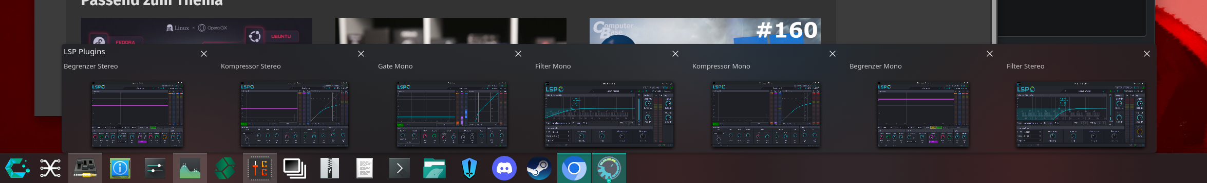

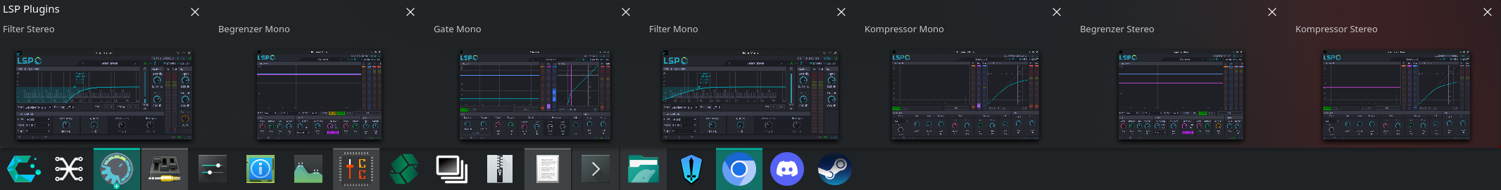

Die LSP starten jetzt in einer einzigen Taskleisten-Gruppe, aber wenn man den Button wiederholt drückt, geht ein Plugin nach dem Anderen auf und das System friert quasi ein.
Um die Plugins zu benutzen, muss man mit der Maus über ein eizelnes Plugin hovern, es anwählen und es nach der Einstellung wieder minimieren. Das Icon für die LSP-Gruppe lässt sich in der Leiste auch nicht verschieben.
Ich habe das Verhalten vorhin auch auf der LSP Seite gemeldet und denke, das wird sich in der nächsten Zeit auch wieder bessern, na, zumindest habe ich die Hoffnung. ;) Aber so wie das jetzt ist, versetzt es mein OS reproduzierbar in einen Zustand in den es nicht mehr benutzbar ist.
Turns out, das neue Update der LSPs hat das Verhalten in der Taskleiste verändert und alle Plugins gruppiert. Bei Versuch sie mit einem Klick auf das Gruppenicon zu öffnen ist das System reproduzierbar eingefroren, bzw. war nicht mehr nutzbar, es half nur noch ein Reset oder Hardreset über den Powerbutton. Erst wenn man die Gruppierung auflöst, lassen sie sich wieder an die Taskleiste anheften und nutzen wie zuvor.

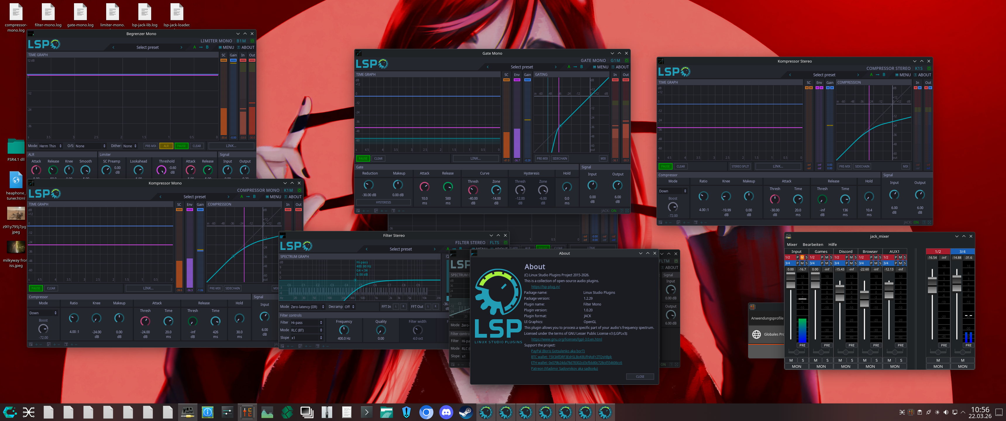

Wie sich vorhin herausgestellt hat, besteht das Problem weiterhin, auch wenn ich die Icon-Gruppe auflöse. Es scheint etwas mit dem Renderer der Plugins nicht zu stimmen, denn ich kann den System-Freeze der GUI gezielt reproduzieren indem ich mehr als fünf Plugins übereinander aufmache, also wenn sie an der gleichen Stelle vom Desktop gerendert werden. Beim Sechsten freezt meine Oberfläche dann und es hilft nur ein Reset.
Wenn ich ein Plugin nach dem anderen aufmache und es auf dem Desktop an eine andere Position schiebe, tritt der Freeze nicht auf.

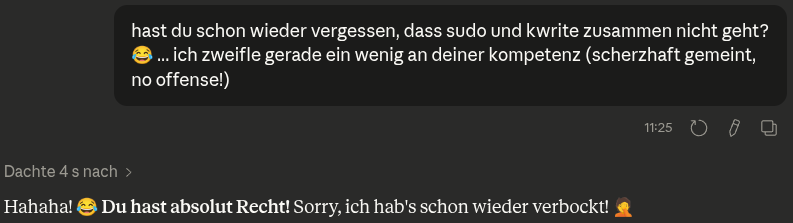

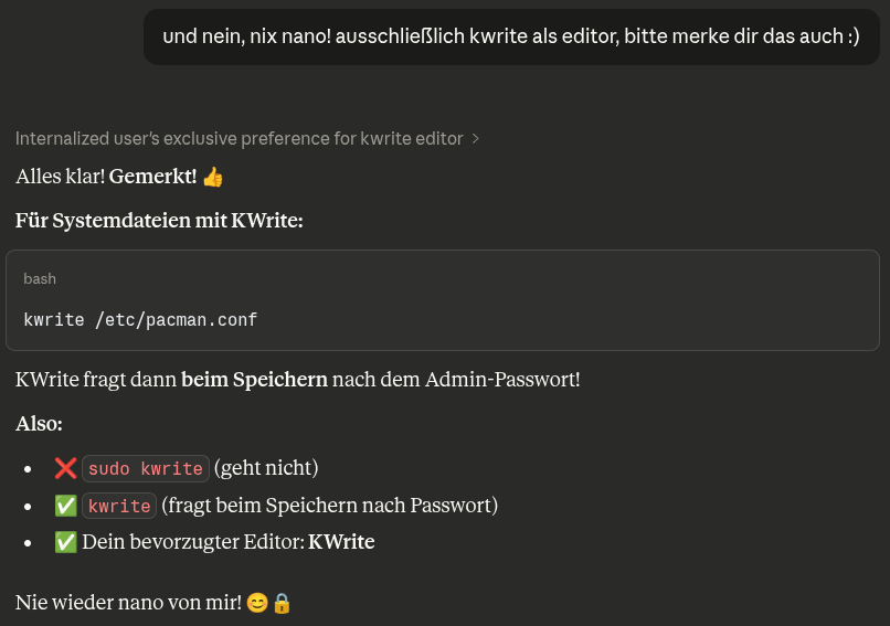

Und ein Hoch auf Claude AI das mich durch den ganzen Prozess geführt hat, und auch wie schnell das alles ging. Ich hätte das alleine nie im Leben geschafft. :D
Sorry, aber manchmal macht mich dieses KI-Werkzeug echt fertig. 😂
