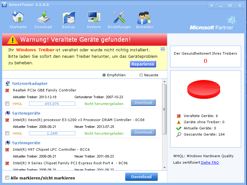

Ich habe seit einiger Zeit ein Problem mit meinem Mainboard(Ich glaube es ist das Mainboard). Manchmal kommt die begrüßung mit dem Namen des Mainboards sehr verspätet. Jetzt habe ich mich nach aktuelleren Treibern umgeschaut und das Programm Driver Tuner auf der Gigabyte Seite entdeckt. Schon nach dem ersten Scan wurde mir das hier angezeigt:
http://www11.pic-upload.de/06.07.14/6iz54558w4bh.png
Wenn ich diese über das Programm downloaden will kostet es etwas. Ich finde diese Treiber über Google aber nicht. Kennt jemand eine Möglichkeit wie ich diese Treiber kostenlos bekomme. Habe die jetztigen von der CD installiert.

Naja, die akuellen Chipsatztreber sollte man eigentlich finden können.
https://www.computerbase.de/downloads/treiber/mainboards/intel-chipsatz-treiber/
Ansonsten ist jeder, der solchen Programmschrott einsetzt selbst schuld.
Mit dem Begrüßungsbildschirm nach dem Einschalten des Rechners haben die Treiber allerdings sicherlich nichts zu tun, denn das wird vom Bios geregelt und nicht von Windows oder irgendwelchen Treibern.
1. Driver Tuner deinstallieren. Zwar schön dass dir angezeigt wird was veraltet ist, für Update dann aber Geld verlangen ist Abzocke!
Schreib dir auf was nicht aktuell ist, oder mach Screenshots (z.b. Mit dem Snipping Tool von Windows).
2. Auf die Seite von Gigabyte gehen, dein Maiboard auswählen und die Treiber dort runterladen.
