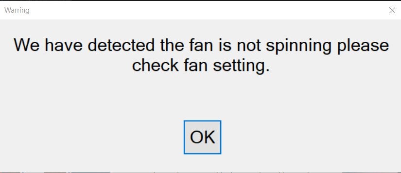

Die Meldung sieht so aus. Aber mit dem Taskmanager sagst du was. Ich komm aber nicht vor Morgen Abend dazu mir das mal anzusehen.

Mit dem Process Explorer (auf CB) sollte es möglich sein den Prozess herauszufinden, der den Dialog öffnet.
Find Window's Process (drag over window):
You can highlight the process that owns a window visible on the desktop by dragging the target-like toolbar button over the window in question. Process Explorer will select the owning process entry in the process view.
mit der Maus anklicken und über dem Fenster loslassen, das Fenster des Process Explorer kommt in der Vodergrund und der Prozess, der das Fenster geöffnet hat, wird hervorgehoben.

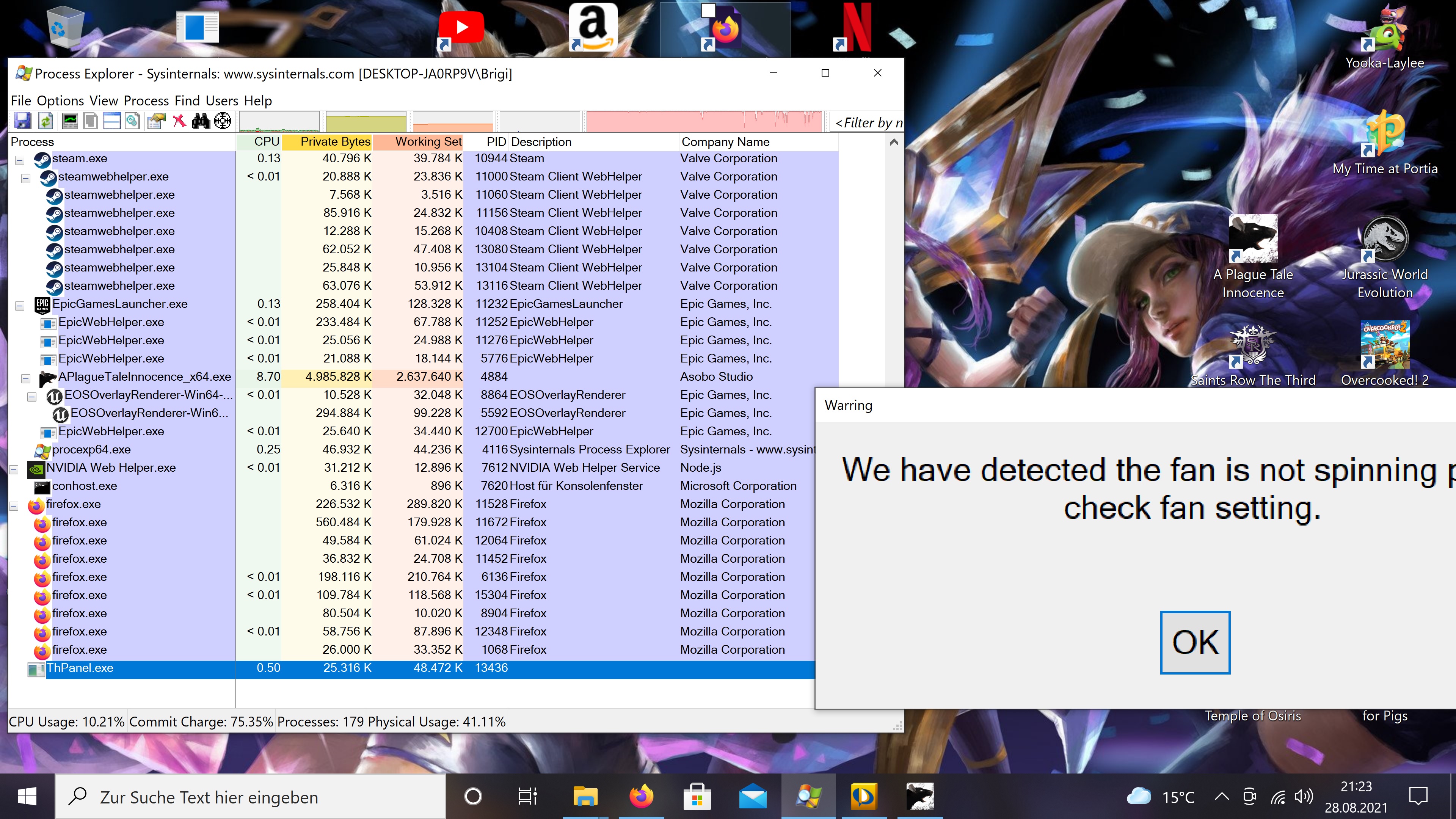

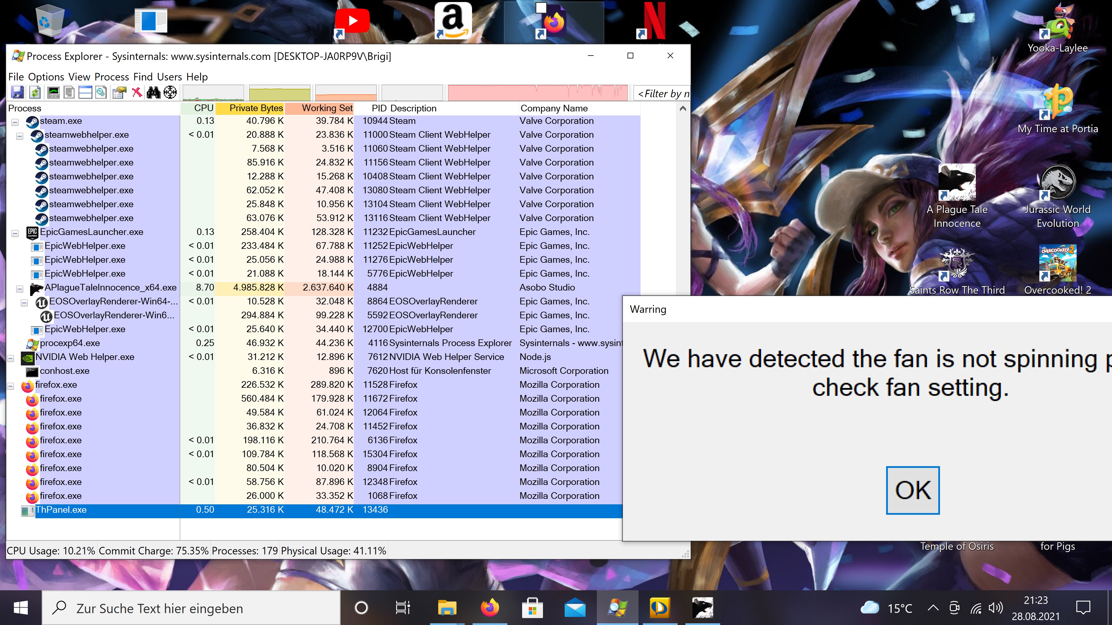

Also was ich raus bekommen habe ist. Das es sich doch um Thundermaster handelt. Also sind es die Grafiklüfter. Bedeutet mit lower settings zocken oder hässlichere aber bessere lüfter kaufen.... sehr schade, aber geht wohl nicht anders.
