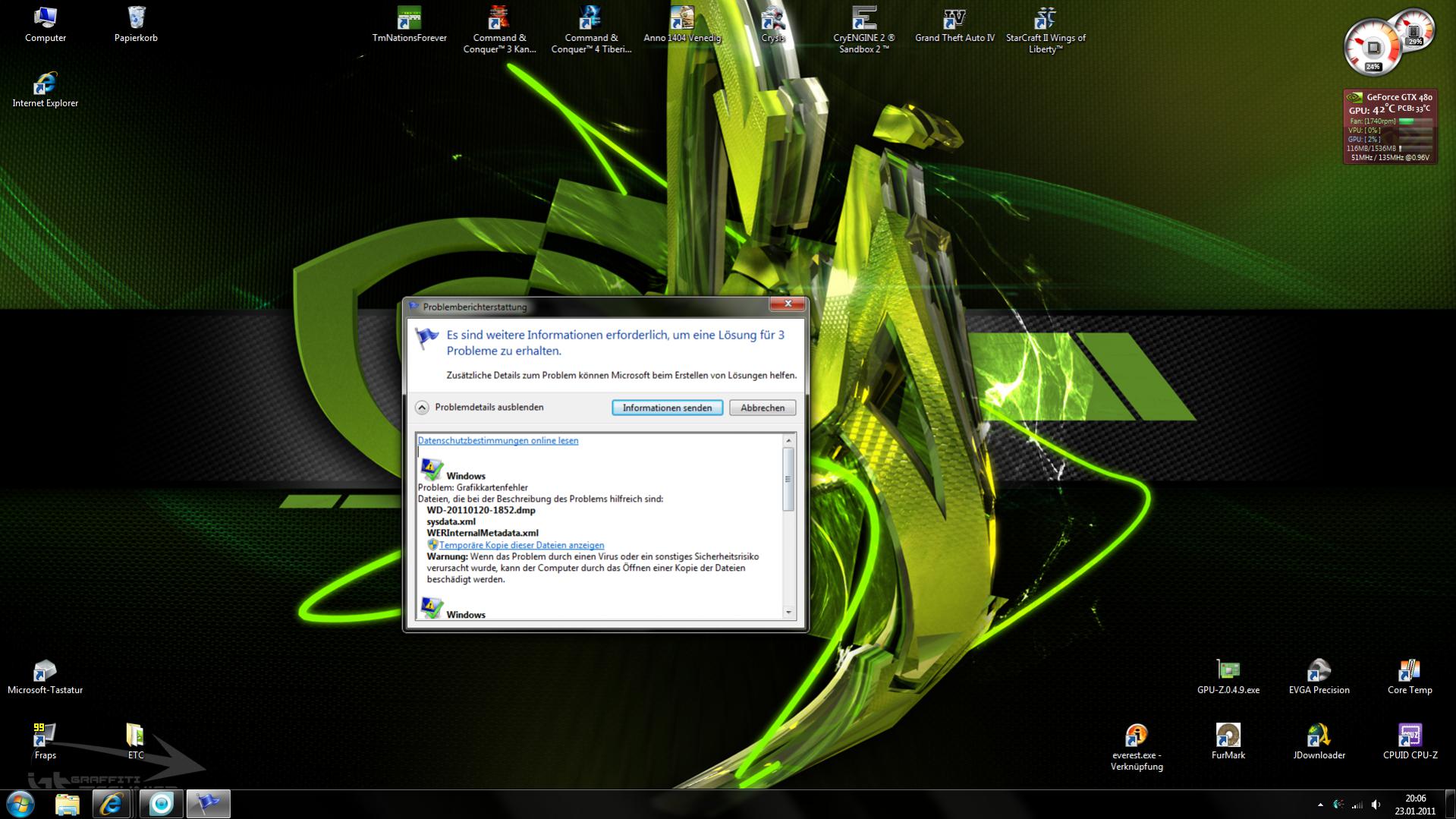

ich habe letztens eine MEldung im Wartungscenter bekommen die meinte es liegen Problemme vor und ob es eine Lösung suchen sollte...
ICh habe mir die Problemme genauer angesehen und unter anderem wahren es 3 EInträge bei Windows wo stand Grafikkartenfehler (Bild) und dan oben halt das Windows nicht mehr voll funktionsfähig ist...

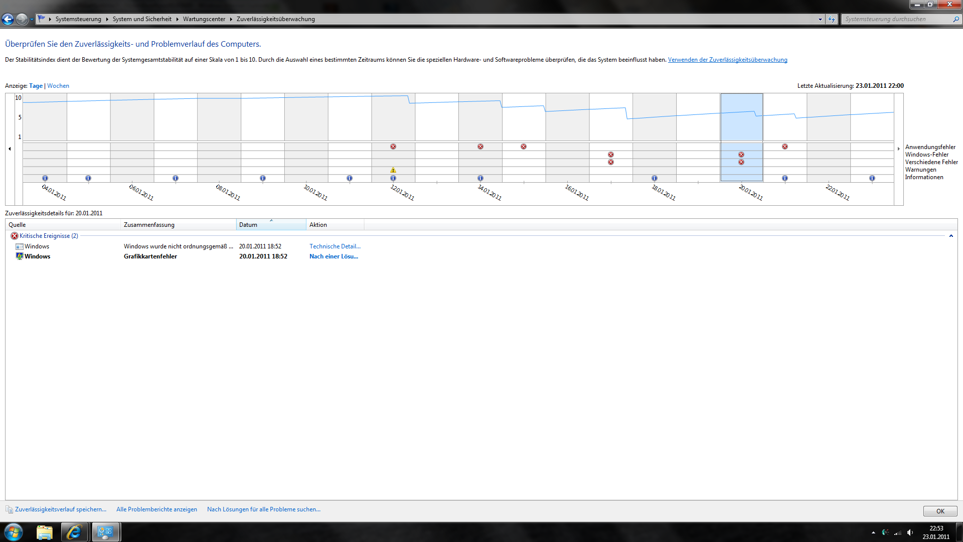

von wann ist das Problem ?

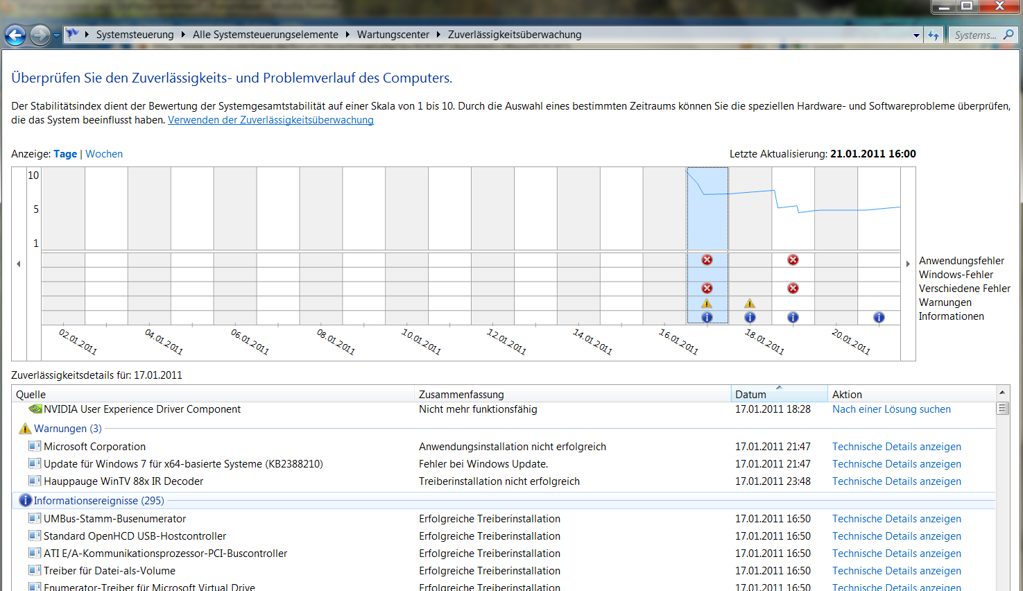

Siehe nach : Wartungscenter > Wartung aufklappen > klick auf Zuverläßigkeitsverlauf !
Dort sind aufgelistet die Probleme nach Datum mit einem Warndreieck. Auf das Dreieck geklickt, wird das Problem angezeigt.
Wenn dies ein Problem ist, welches schon länger zurückliegt (z.B. Datum der Installation), aber sonst nicht mehr erschienen ist, sollte es keine Probleme mehr geben mit der Grafikkarte. Der Zuverläßigkeitsverlauf listet auch alle erfolgreichen Treiberinstallationen und nicht erfolgreichen Installationen auf.

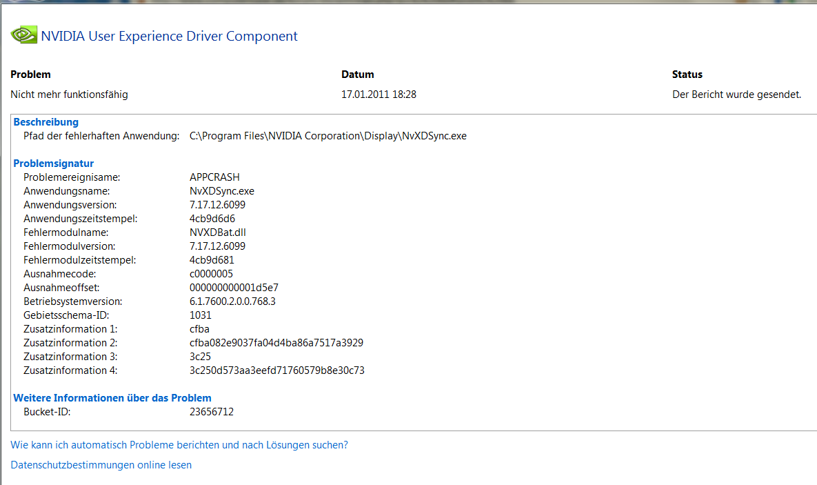

Für den Tag der Installation habe ich auch einen Fehler mit dem NVidia Treiber ... ist aber nicht ungewöhnlich, weil der NVidia zu dem Zeitpunkt noch gar nicht installiert war.
NVidia User Experience Driver Component
Beschreibung
Pfad der fehlerhaften Anwendung: C:\Program Files\NVIDIA Corporation\Display\NvXDSync.exe
Problemsignatur
Problemereignisame: APPCRASH
Anwendungsname: NvXDSync.exe
Anwendungsversion: 7.17.12.6099
Anwendungszeitstempel: 4cb9d6d6
Fehlermodulname: NVXDBat.dll
Fehlermodulversion: 7.17.12.6099
Fehlermodulzeitstempel: 4cb9d681
Ausnahmecode: c0000005
Ausnahmeoffset: 000000000001d5e7
Betriebsystemversion: 6.1.7600.2.0.0.768.3
Gebietsschema-ID: 1031
Zusatzinformation 1: cfba
Zusatzinformation 2: cfba082e9037fa04d4ba86a7517a3929
Zusatzinformation 3: 3c25
Zusatzinformation 4: 3c250d573aa3eefd71760579b8e30c73
Man sieht, es ist ein Windows 7 > NVidia Setup Treiber.

Da auf deinem Screenshot kein Hinweis auf den/die Fehler zu sehen sind, schau in der Ereignisanzeige nach.
In die Suchleiste im Startmenü "Ereignisanzeige" eingeben und dann unter Windows-Protokolle und System schauen.
Zu Screenshot: wenn du [Alt]+[Druck] zugleich drückst, wird nur das aktive Fenster aufgenommen!
(In deinem Fall z.Bsp. das Fenster Fehlerberichterstattung)

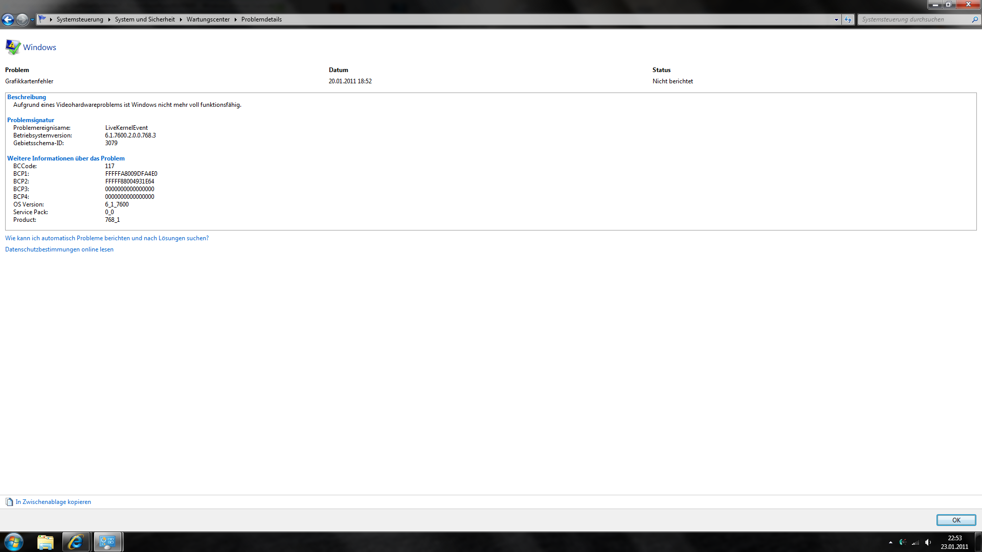

habe den Grafikkartenfehler am 17.1 2x und am 20.1 1x gehabt - was genau war das für ei Fehler kann man das herausfinden - wenn ich nach einer lösung suche dan findet er keine...

Mach doch mal einen Screenshoot von dem Fehler im Zuverläßigkeitsverlauf. So wie meinen im BILD ...
Hier:
Es sieht mir nicht nach einem Grafikkartentreiber aus, sondern nach einem Treiber für die Videohardware, z.B. WINTV oder so ähnlich. Vielleicht eine TV Karte eingebaut >?
nein - habe auch noch nie TV gesehen oder so, nur halt immer Youtube und so...

Zitat MS:The VIDEO_TDR_TIMEOUT_DETECTED bug check has a value of 0x00000117. This indicates that the display driver failed to respond in a timely fashion.
Gemeint ist der Monitortreiber. Möglich währ auch ein Problem mit den Monitorschnittstellen.

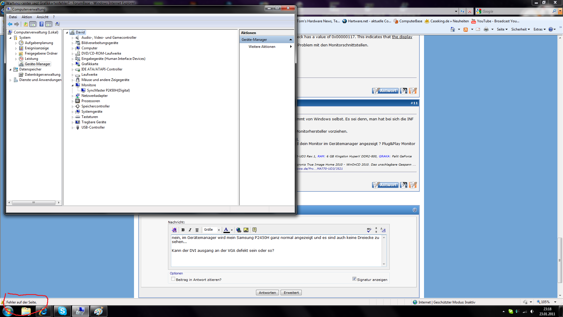

Liegt ein Konflikt im Gerätemanager vor ? Als was wird dein Monitor im Gerätemanager angezeigt ? Plug&Play Monitor (PnP Monitor) oder ?
nein, im Gerätemanager wird mein Samsung P2450H ganz normal angezeigt und es sind auch keine Dreiecke zu sehen...

HAbe ein bild vom Manager angehängt, und wieso steht da im Inet Explorer Fehler auf der SEite?

Du hast aber nicht selbst die INF Datei vom Monitorhersteller installiert ? Oder ? Dann ist ein Standardtreiber von Microsoft installiert.
