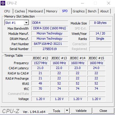

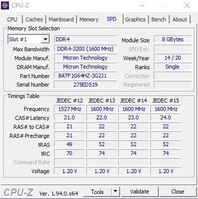

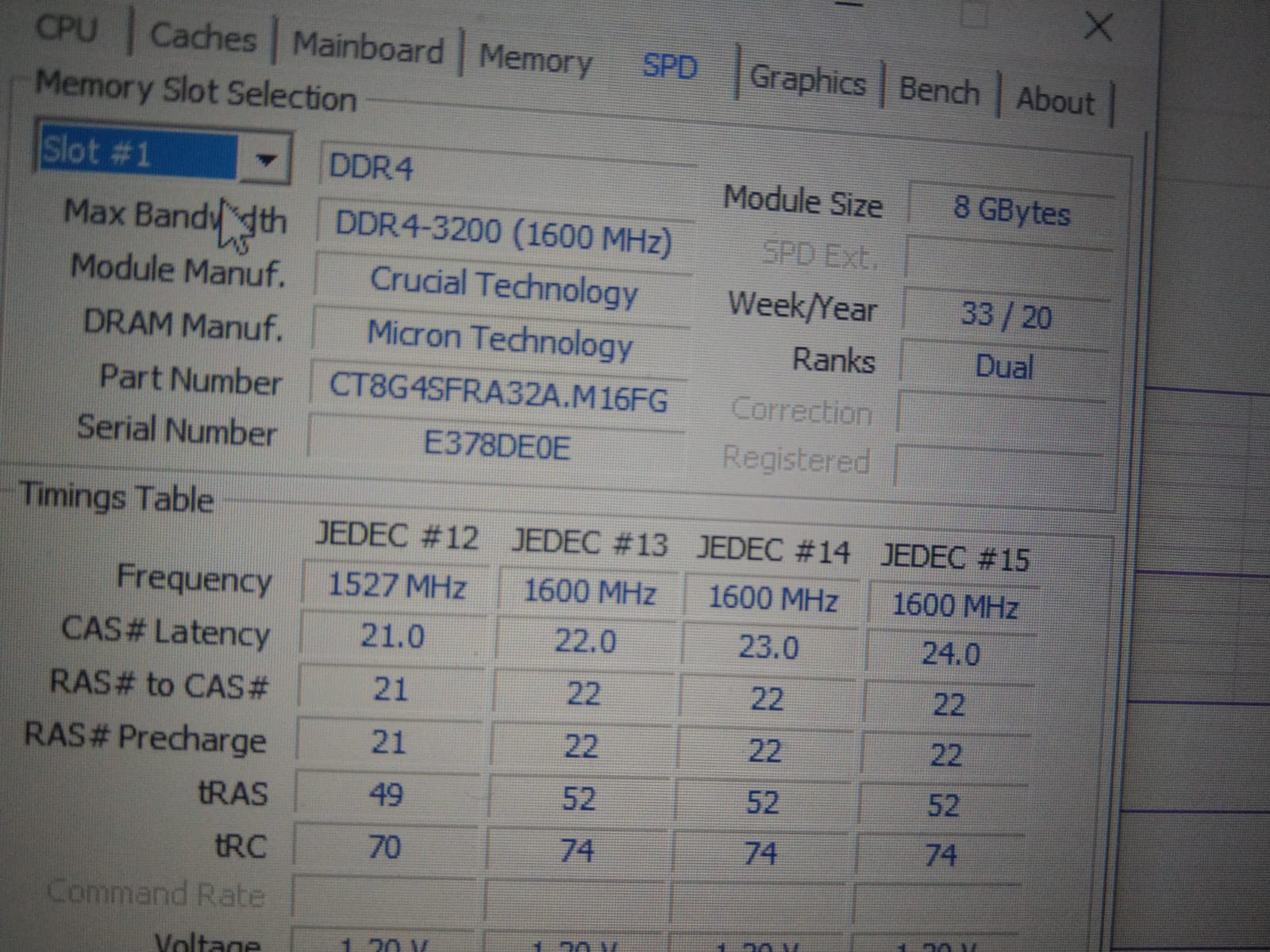

Kurze Information, müsst ihr nicht lesen: Ich wollte den RAM meines Laptops (Asus TUF Gaming A17; FA706IU-AU174T) mit 8GB Arbeitsspeicher auf 16GB erweitern. Also habe ich mir noch einen DDR4 Riegel gekauft mit 8GB Arbeitsspeicher und 3200MT/s, also mit der genau gleichen Geschwindigkeit wie von meinem Aktuellen (ich habe beide unten bei CPU-Z "getestet" und unten als Foto eingefügt, das, welches mit dem Handy fotografiert wurde, ist der neue Riegel). Mein Laptop kann auch bis zu 32GB Arbeitsspeicher haben, habe ich bereits getestet und es hat auch 2 Slots bzw. Steckplätze, um den Arbeitsspeicher erweitern zu können.
Das Problem: Ich habe wie schon erwähnt 2 Slots bzw. Steckplätze für die Riegel, wovon Slot 2 problemlos funktioniert (dort war auch mein Riegel eingesteckt, als ich das Gehäuse zum ersten Mal geöffnet habe), aber Slot 1 funktioniert anscheinend nicht. Wenn ich beide Riegel in Slot 2 stecke (einzeln), dann fährt mein Laptop ganz normal hoch. Wenn ich allerdings eines der beiden Riegel (funktioniert mit beiden nicht) in Slot 1 stecke und Slot 2 leer lasse, dann startet der Bildschirm beim hochfahren nicht mehr bzw. bleibt schwarz. Wenn ich nun Slot 2 mit einem Riegel und Slot 1 mit dem anderen Riegel belege, dann bleibt der Bildschirm trotzdem schwarz. Wenn ich in Slot 2 den neuen Riegel einlege und hochfahre, dann funktioniert der Bildschirm, auch wenn ich den alten Riegel in Slot 2 platziere. Das heißt, der neue Riegel kann keinen defekt haben. Aber wieso bleibt der Bildschirm dann schwarz, wenn ich einen zweiten Riegel hinzufüge? Ich könnte auch den genau gleichen Riegel nochmal bei Mediamarkt kaufen können, falls die beiden Riegel nicht kompatibel sein sollten. Aber ich frage mich warum der Bildschirm schwarz bleibt?
Vielleicht so als zusätzliche Informationen: Ich benutze SO-DIMM Riegel mit 260 Pins (Laptop). Mein alter, bereits eingebauter RAM-Riegel ist von Micron technology und Single Rank. Mein neuer ist von Crucial by Micron und ist Dual Rank. Das sind die einzigen Unterschiede, die diese beiden Riegel aufweisen. Zusätzlich verwirrt es mich noch, das ich bei Steckplatz 1 (also das, welches nicht funktioniert) die Riegel andersrum einstecken muss. Das heißt also die Seite, die bei Steckplatz 2 eigentlich nach unten zeigt, zeigt bei Steckplatz 1 nach oben. Soll das so sein? Ansonsten passt der Riegel aber perfekt bzw. er klinkt sofort ein, wenn man ihn einfügt.

Weißt du vielleicht ob es irgendwie damit zusammenhängen könnte, das der erste Riegel (der alte) nur Single-Rank ist und der neue Dual-Rank? Ich weiß nicht was das bedeutet, aber wenn ich mir da was zusammenreimen müsste, würde ich behaupten das der eine Riegel nur alleine funktioniert und der andere auch kompatibel mit einem zweiten Riegel ist.
Das beide Riegel zusammen nicht funktionieren kann schon sein, die Wahrscheinlichkeit dafür ist nichtmal gering. Aber test doch erstmal nen Bios Default Setting, evtl wurde da was verstellt.
