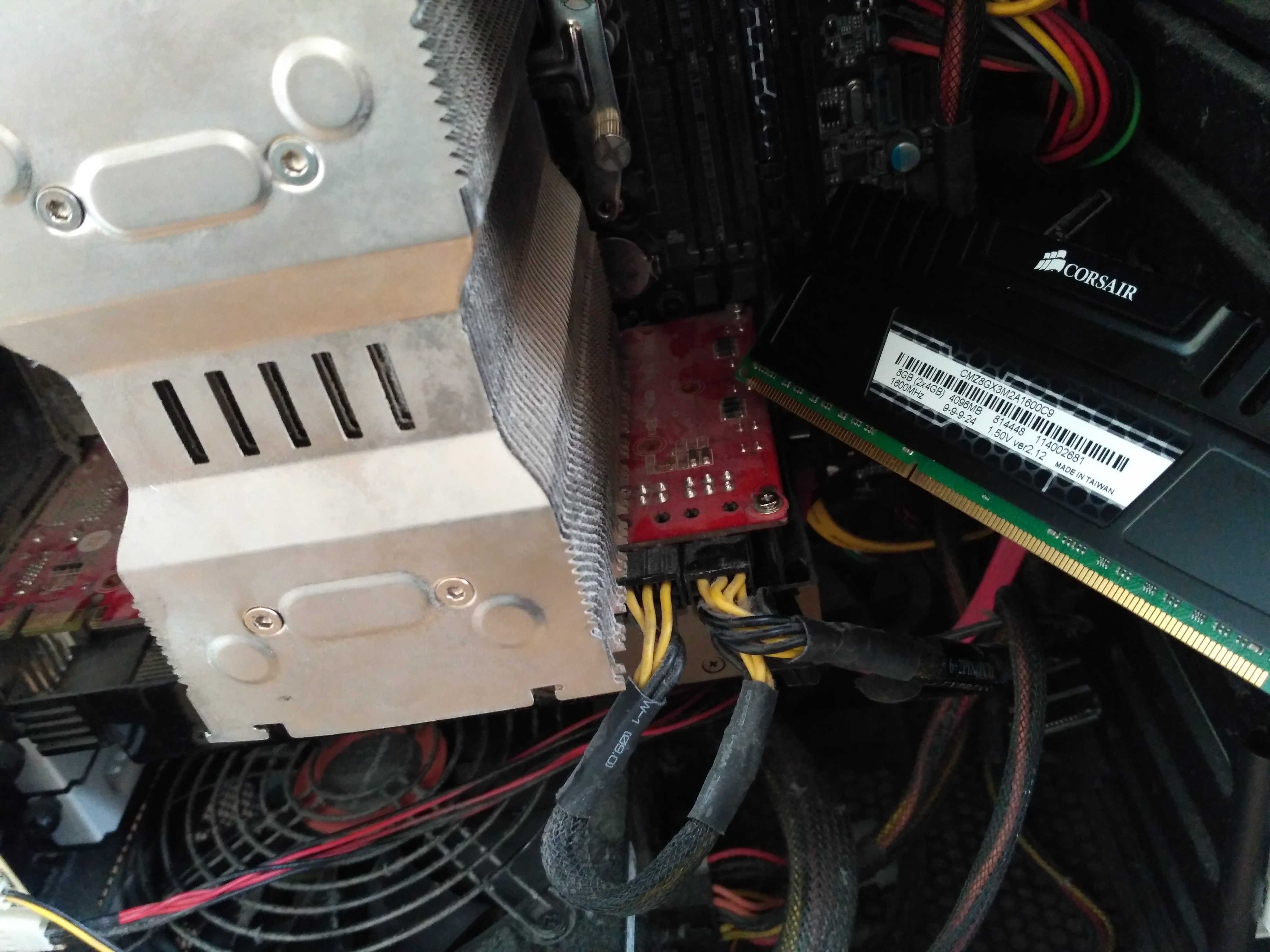

Bei allen RAM-Steckplätzen kann ich sowohl den alten als auch die neuen Riegel vorsichtig herausziehen, ohne die Klickverbindungen zu lösen.
Dieses Board hat beidseitig Verriegelungen. Stehen die Hebel senkrecht, kann der RAM nicht entfernt werden. Stehen sie nicht senkrecht, ist der RAM nicht vollständig eingerastet.
Wird versucht, den RAM gewaltsam seitenverkehrt einzusetzen, arretiert er erst gar nicht und Riegel und Board werden u.U. zerstört.

Aus Angst, das Mainboard zu beschädigen, habe ich die RAM-Riegel doch nicht vollständig hineingedrückt! Darin lag die Fehlerquelle!
