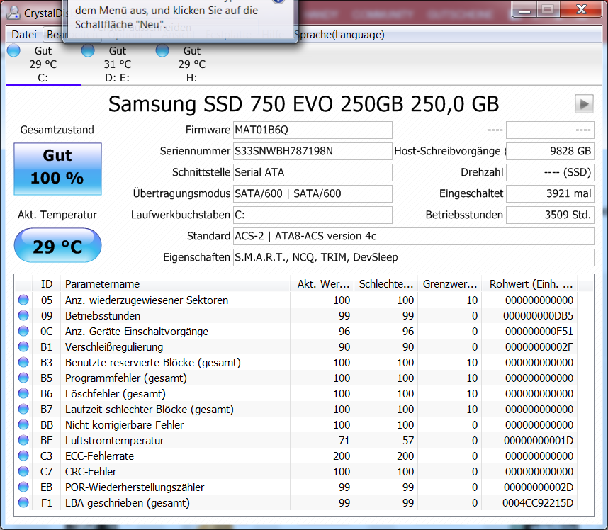

Prüfe deine Laufwerke mit CrystalDiskInfo. Vollständigen Screenshot hier posten.
Also die SSD ist okay. Und die anderen beiden Laufwerke?

Welche anderen Laufwerke meinst Du? Ich habe doch nur ein SSD-Laufwerk.

Lt. CDI sind das separate Datenträger. Und wenn nicht, warum gleich 4 Partitionen auf so einer kleinen SSD? Wie sieht denn die Speicherplatzbelegung aus?

Dann kennst du deinen PC nicht. Du hast 3 Datenträger, absolut eindeutig.
Und wenn einer davon defekt ist, kann der Leseprozess durchaus das ganze System bremsen.
Ich kann mir nicht vorstellen, dass eine Partition einer SSD Festplatte dies verursachen kann, außerdem war die Sache heute, als ich den PC gestartet habe, wieder ok
Deine SSD hat nur eine Partition...
