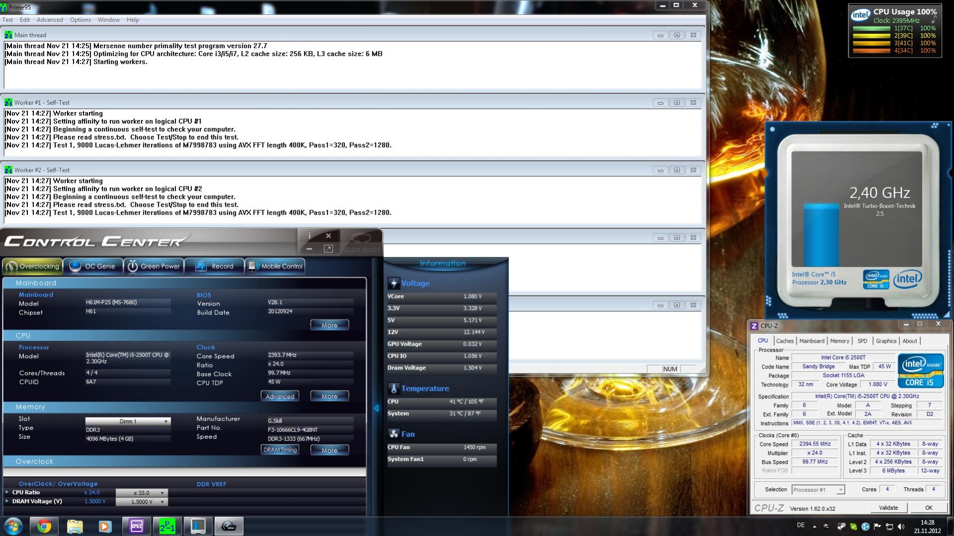

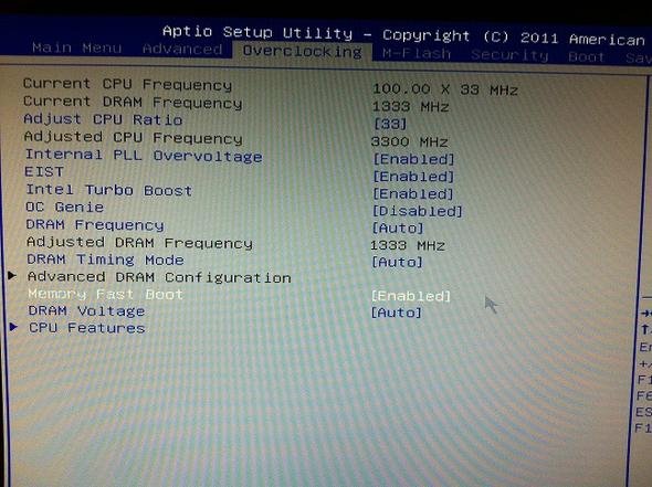

ich habe im Bios (1. Bild) mein CPU Takt auf 3,3 GHz eingestellt. Doch wird nirgendwo angezeigt, dass die Prozessorgeschwindigkeit bei 3300 MHz liegt, sondern nur bei 2400 MHz (2. Bild). Prime ist auch am laufen. Kann es sein, dass das Mainboard nicht richtig mit dem Boost umgehen kann oder woran könnte es liegen?

Bin mir nicht sicher ob ich mal vor längerer Zeit was vom EIST gelesen habe. Versuch mal den EIST (Stromsparfunktion) auszuschalten und Prime erneut starten.
Abgesehen davon brauchst du ein k Prozessor um den Multiplikator zu erhöhen, weis nicht wie das mit deine T ist. Du Must nicht den CPU Ratio sonder den Turbo Ratio hoch stellen.

Das sieht nach einer normalen Taktung aus. 2,3 normal zu 2,4 im Turbo auf allen vieren.

Wenn nur ein Kern benützt wird, sollte die CPU auf 3,3 Ghz hochtakten. Wie sammybj sagt ist + 100 Mhz bei 4 Kernen normal.
Der Prozessor erreicht bereits den Turboboost, da er mit 2,4 statt der nominellen 2,3GHz taktet. Die Höhe der Übertaktung hängt von der Anzahl ausgelasteten Kerne ab und wird die 3,3GHz nur bei einem ausgelasteten Kern erreichen, du lastest aber alle Kerne aus.

Ich habe nur einen Kern jetzt ausgelastet mit Prime und EIST ausgeschaltet... Leider zeigt der der Intel Turbo Boost und CPUz nur 2,4 GHz an.
Die 33/3300 aus deinem ersten Bild. Da müssen die Standard-Einstellungen für deinen Prozessor rein.

Im Bios nochmal die Standard Einstellungen laden un nur 1x Kern.

Ich lasse Prime auf einem Kern laufen, trotzdem zeigt CPUz 2,4 GHz an. Die MHz werden auch nicht automatisch nach Leistung eingstellt. Im Idle laufen auch 2,4 GHz obwohl CPU Ratio auf Auto ist.
