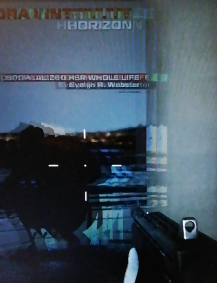

Bin schon seit längerem auf der Suche nach einem Monitor der so wenige Schlieren zieht wie möglich, da mich das extrem stört vor allem bei so Spielen wie Pizza Tower mit extrem scharfen Pixelkanten, wo alles einen Schatten hinter sich herzieht. OLED soll dagegen Abhilfe schaffen, allerdings scheint es nur 1440p oder 4K Monitore zu geben mit wahnsinns Refreshrates ab 240Hz die nötig sind um das Ghosting los zu werden. Ok, aber... wer schafft bitte 240FPS+ in 1440p in nem modernen Spiel ohne mindestens einer 2000€ GPU? OK, bei spielen wie Pizza Tower locker möglich, aber alles darüber warscheinlich selbst mit 2x 4090 in 4K unerreichbar, also warum existieren diese Monitore überhaupt wenn es viel mehr Sinn machen würde einen 1080p Monitor rauszubringen mit dem man die nötigen FPS überhaupt schafft? Vielleicht 600€ für Monitor + 500€ für GPU, hätte ich mir vorgestellt. Ich will einfach nur schlierenfrei zocken können ohne 5000€ ausgeben zu müssen (1x1000€ für den Monitor + 2x 4090 um die nötigen FPS überhaupt zu erreichen), ist das zu viel verlangt? :(
Im Moment hab ich einen 165hz Acer Predator XB253QGP, weil ich viele Leute davon schwärmen hören habe: "Überhaupt keine Schlieren, wow! So toll!", so ein Schwachsinn. Besser als mein alter 60hz auf jeden Fall, aber immer noch deutlich erkennbare Schlieren. Da wird mir oft richtig schlecht davon weil alles verzerrt und verschommen ist.
Hier zum Beispiel eine Aufnahme von Trepang wo man das Problem deutlich sieht, und das lief mit 165FPS:

Und was haben die fps mit Schlieren zu tun?
Also so einen Effekt, wie du ihn auf dem Foto zeigst, hatte ich nicht mal mit einem 15" NetSquare 60 Hz LCD Monitor, der mit seinen 24 ms Reaktionszeit damals als Gaming Monitor angeboten wurde und baugleich mit einem sehr teuren Samsung damals war.
Was für ein Kabel nutzt du? Welche Einstellungen?

Also wenn du sowas wie auf deinem Bild siehst, hat das überhaupt nichts mit den üblichen Schlieren etc. zu tun, die bei Monitoren auftreten können.
So krass habe ich das noch nie gesehen. Ich kenne bei sehr alten TFT Monitoren leichte Schlieren bei sehr schnellen Bewegungen. Z.B. beim Ufo-test
Aber nicht bei aktuellen Monitoren.
Und nur weil der Monitor 240 Hz hast, brauchst du ja keine 240 FPS. Ohne Vsync/Freesync könnte weniger als 240 FPS zu Tearing führen, aber nicht zu Schlieren etc.

Und mit diesen Einstellungen hast du dein Bild im Eingangsbeitrag erstellt? Das glaube ich auf gar keinen Fall.
Reaktionen: tollertyp

Ich spiele auf 4K mit max 60 FPS mit 60 Hz. Eher weniger FPS. Und sichtbares Ghosting oder Schlieren habe ich nicht (bei üblichen schnellem Spielbewegungen ist für mich jedenfalls nichts sichtbar abseits von Unschärfe). Aber ganz sicher nicht um cm versetzte Konturen wie in deinem Bild.
