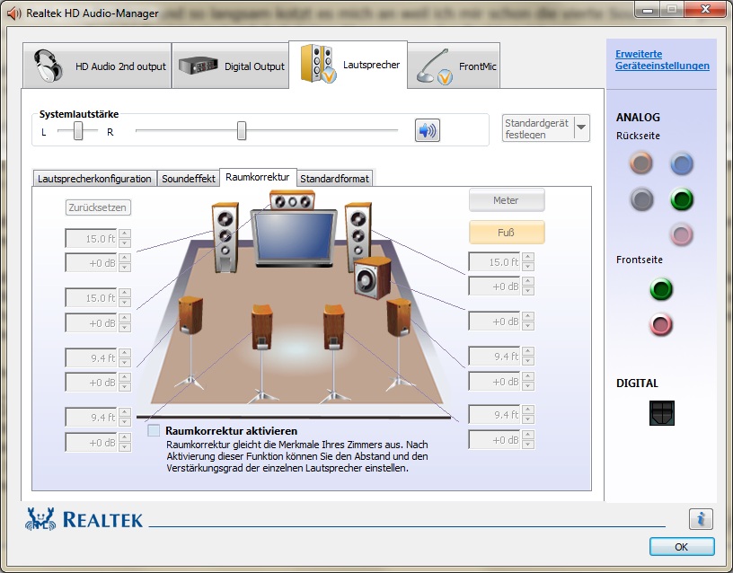

Wenn du Realtek Onboard Soundchip hast geht es schon die Lautstärken einzelner Lautsprecher an zu passen - siehe Anhang ;)

ja Realtec Hab ich genau das MEnü und wenn du mir jetzt noch sagst wie ich da Musik auf alle Boxen in Stere schalten kann ist das ok, das bekomm ich aber nicht hin bei Creative oder Terratec geht das. Das regt mich nämlich auf wenn die Musik immer nur vorne raus kommt und hinten gar nichts.
