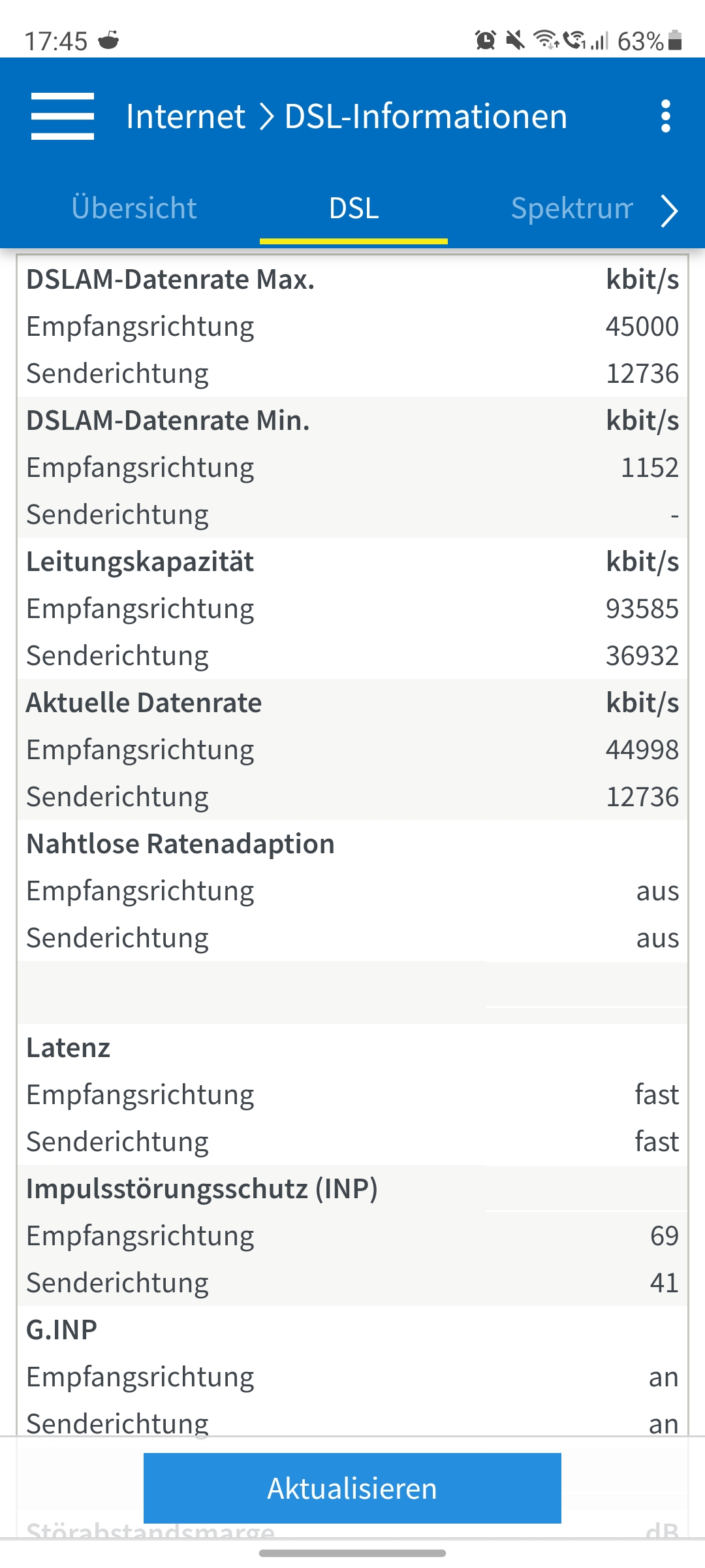

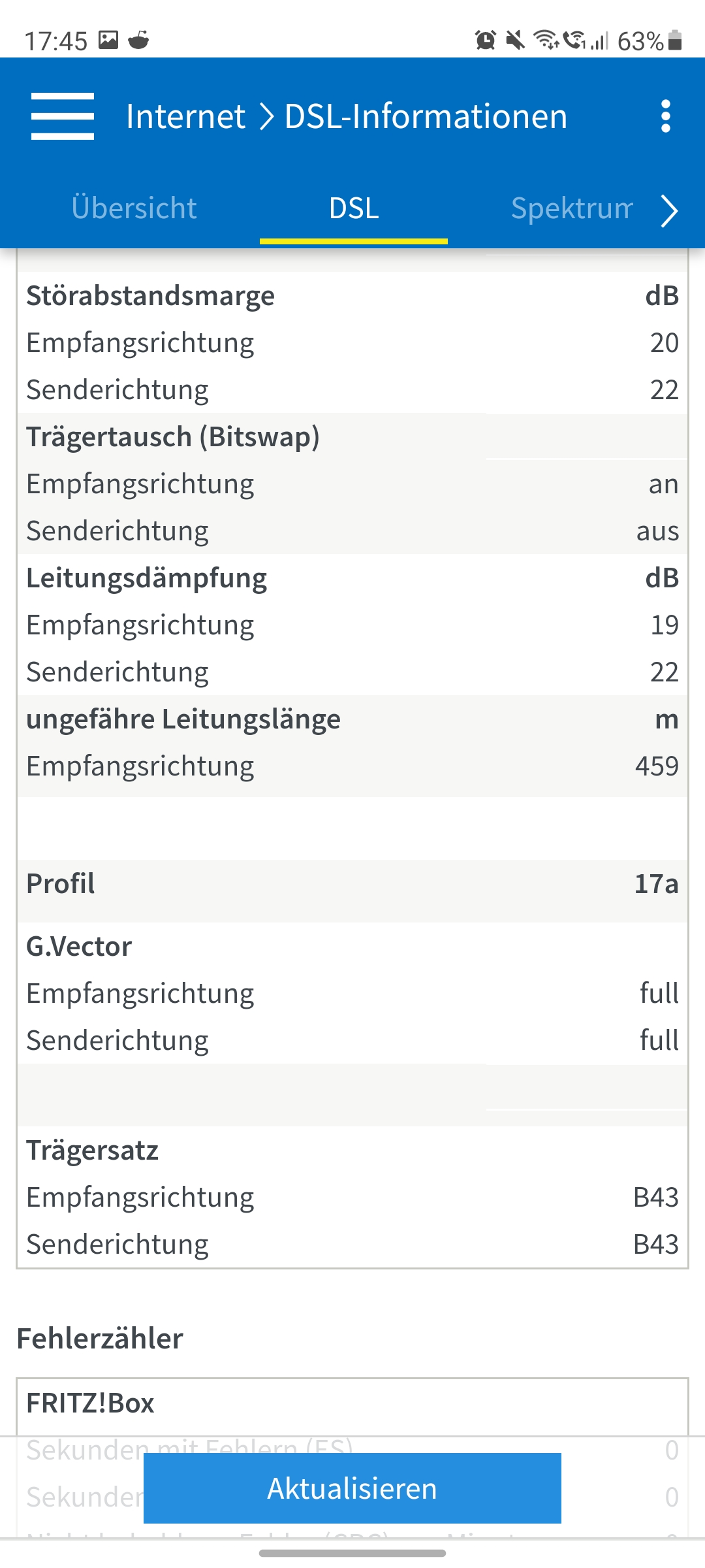

Hallo liebes Telekom hilft Team,

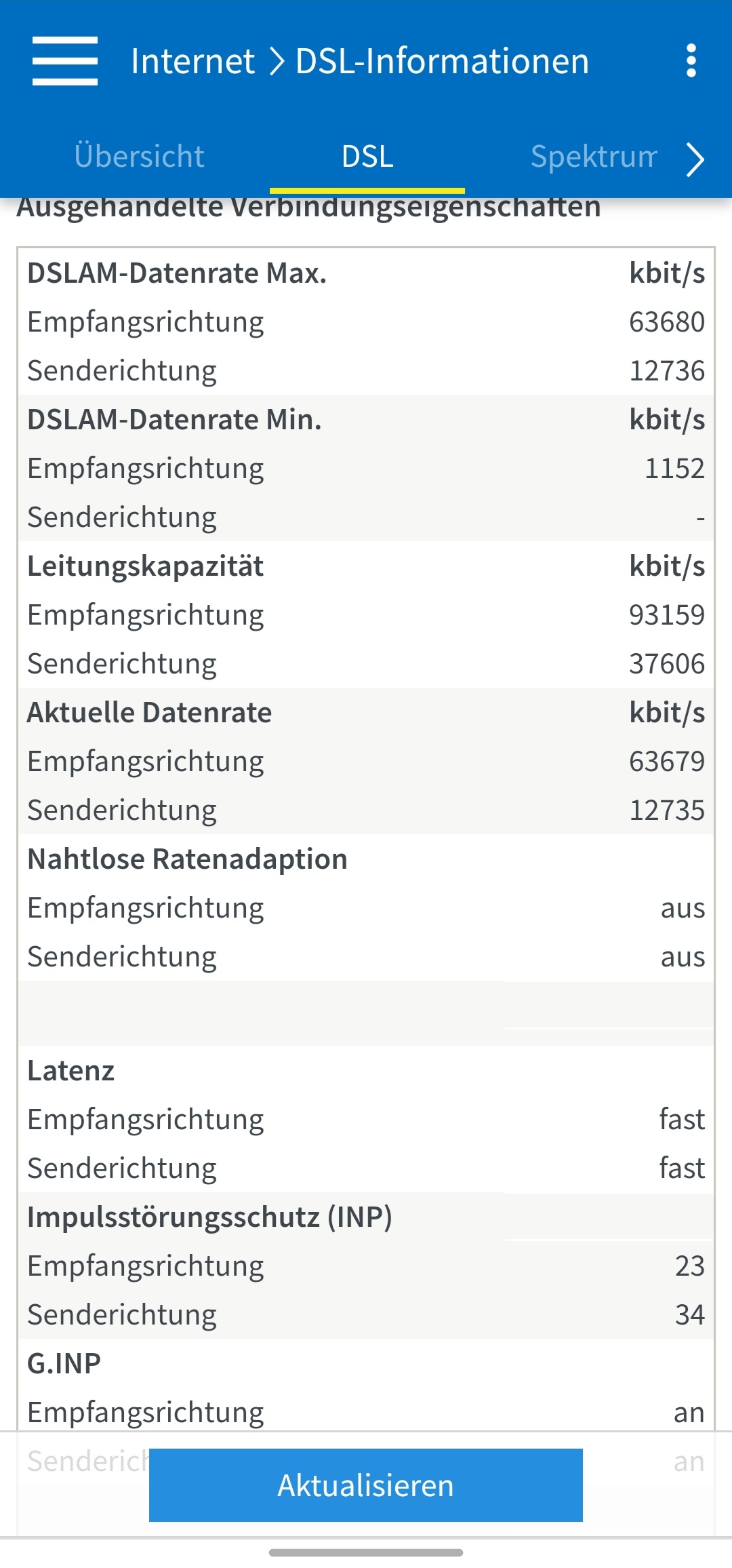

ich bin derzeit DSL-Kunde mit einem 50k Vertrag bei euch. Gerne würde ich eine 100k Option buchen... Leider wird mir diese nicht von euch angeboten!
Soweit so normal.
Das ergibt für mich allerdings keinen wirklichen Sinn, denn meine komplette Nachbarschaft (in jede Himmelsrichtung) kann Verträge im Bereich 100k und höher bis 170k buchen. Nur ich kann bloß 50k buchen.
Ein Check meiner DSL-Informationen auf meiner Fritzbox lässt mich nur noch weiter grübeln (siehe Screenshots von zwei verschiedenen Tagen)
Der DSLAM läuft mit dem 17a Profil. Meine Leitungslänge wird auf ca. 460m geschätzt. Sowohl meine Störabstandsmarge, als auch Leitungsdämpfung befinden sich auf einem normalen bis guten Niveau.
Meine Leitung sollte eine Rate von 94k erreichen können laut Fritzbox.
Meine Tatsächliche Datenrate läuft immer am knallharten Limit der DSLAM-Rate. Das erscheint mir keine natürliche Grenze zu sein, sondern eine künstliche Begrenzung. Es scheinen noch Reserven da zu sein?
Mein direkter Nachbar hat bei seiner Fritzbox sehr sehr ähnliche Werte. Seine aleitungalänge wird sogar auf 480m geschätzt. Er hat einen 100k Vertrag bei der Telekom, bei welchem real 92k mbit/s erzielt werden.
Mein Anliegen:
Ich hätte bei Möglichkeit gerne einen 100k Vertrag, selbst wenn dieser nicht 100% Leistung hat. Außerdem bitte ich um eine technische Erklärung was meine Vermutungen und Screenshots angeht.
Ich selbst bin IT-ler vom Beruf und hoch interessiert.
Vielen Dank und schöne Grüße!
PS: Meine Daten stelle ich euch natürlich gerne auf einem gesicherten Weg bereit.
Edit: Bei der Hotline hatte ich mich bereits bemüht, leider fehlte dort technisches Verständnis von den Dingen, die ich versucht habe zu erklären...

Hallo @Knossi,
es kann tatsächlich an der Leitungslänge liegen. Allerdings hast du vollkommen Recht, dass es dann bei deinem Nachbarn auch nicht hätte buchbar sein sollen. Woran genau es liegt, dass bei dir keine höhere Bandbreite buchbar ist, kann ich so leider nur mutmaßen.
Melde dich mal bitte über unser Kontaktformular bei uns, dann können wir uns direkt bei dir melden und uns das mal gemeinsam genauer anschauen.
